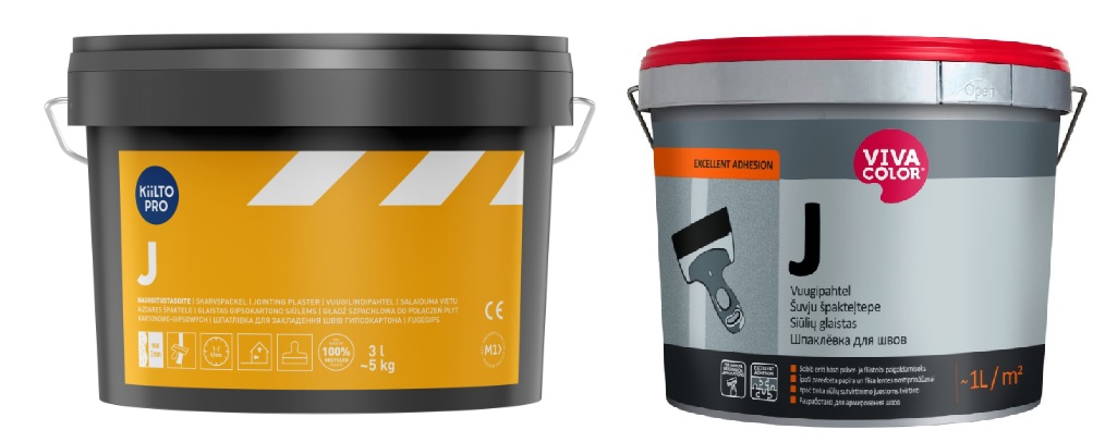

J ja J. Mõlemad tooted kipsplaadi vuukidele. Tootjad erinevad.
Kas on midagi, mille poolest üht või teist toodet eelistada või välistada (kui hind võrdlusest välja jätta)?
Postitusi: 14059
On tänanud: 431 korda
On tänatud: 473 korda
Re: Praod
vuuk kirjutas: 30 Mär 2026, 07:40 J ja J. Mõlemad tooted kipsplaadi vuukidele. Tootjad erinevad.
Üldiselt on mõlemad tooted vägagi OK. Tera suurus ja konsistents on neil sarnane ja hea töötada. Ise olen eelistanud vuukide paigaldusel kasutada Vivacolori oma, sest ka järgmised kihid teinud Vivacolori pahtli, krundiga ja põhivärviga ehk ühe tootja kompleksne värk ja konflikti erinevate tootjate erinevate materjalide vahel ei tohiks tekkida. Pragude parandusel olen eelistanud Kiilto oma, sest see tundub olevad vingema liimollusega, kuigi on raskem lihvida. Samas see veidi raskem lihvimine mind ei morjenda, sest lihvimistel kasutanud nagunii ekstsentriklihvijat. Suurema töö puhul Vivacolori oma peaks soodsam olema. ;)
