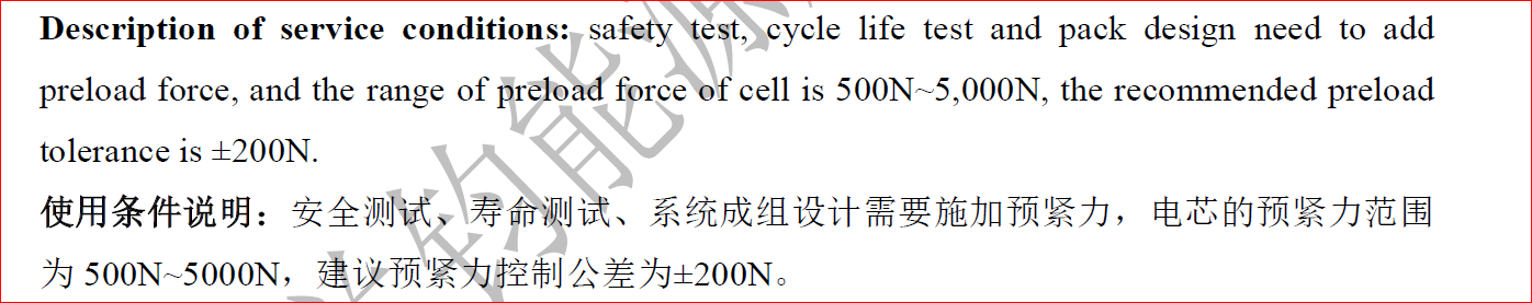

Viidatud 2023 aastal toodetud akud on läbi müüdud aga saadaval on sellised akud, millede 16 tüki hind on 1200eur.
https://www.nkon.nl/en/eve-lf334-334ah- ... ade-a.html
Need akud tunduvad küll "päris akude" moodi olevat aga tugevalt häirib ja näitab säästutoodet, et sellel akul, millel on antud max tühjendusvool 334A, on see vool juhitud läbi ÜHE M6 poldi.
Isegi, kui see 6mm polt oleks vasest, siis see oleks voolutiheduse 17A/mm2 kohta piiril aga, et julgeks rahulikult selle aku kõrval 10 aastat magada peaks olema kas 2x6mm polti või 1x8mm polt igal klemmil.
Läbi ühe 6mm raudpoldi julgeks ajas kestvalt vast 50A läbi lasta, mis 48V aku juures teeks max 2,5kW pidevat (laadimise/tühjendamise) koormust.
Lisaks on vaja kasutatava tarkvaraga BMS, näiteks:
https://www.nkon.nl/en/thuisbatterij/ac ... y=In+Stock

Paljude elementide juures on kirjas https://www.nkon.nl/rechargeable/lifepo ... tisch.html
https://www.nkon.nl/novat/eve-mb31-pris ... grade.html
Advised Compression Force: 3000-7000N
Iga ehituse nüanss tundub sinnani BS, kui jama otsa ei komista ja rahakotist sajalised välja ei lenda.
Täiendus, teisel tootjal on otse kirjas, et paki konstruktsioonil (pack design) nõutav eelpinge. Kuna eelpinge sellel varieerub suurtes piirides, võib lisaks eeldada, et eelpingestav seade või siis ka kast peab olema piisavalt jäik.
https://www.nkon.nl/novat/rept-cb84-345 ... ade-a.html
