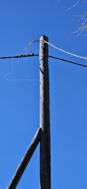

Küülaline kirjutas: 09 Apr 2026, 21:14
Hiid kirjutas: 09 Apr 2026, 20:52kas viimasel omanikul on kusagil midagi sisselogides siis kirjas

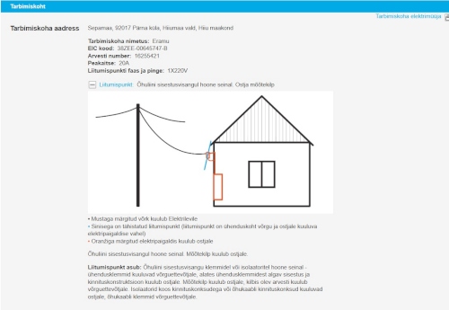

Kuskil on midagi kindlasti kirjas. Vähemalt see, kui suur on peakaitse ja kas on 1F või 3F liitumine. Kirjutasid, et seinale tuleb 3 faasi ja sisse 1 faas.
Aga suure tõenäosusega on just nii, nagu ma eenevalt kirjeldasin, st ametlik liitumispunkt on õhuliini mastil.
Mul siis olukord selline :roll:

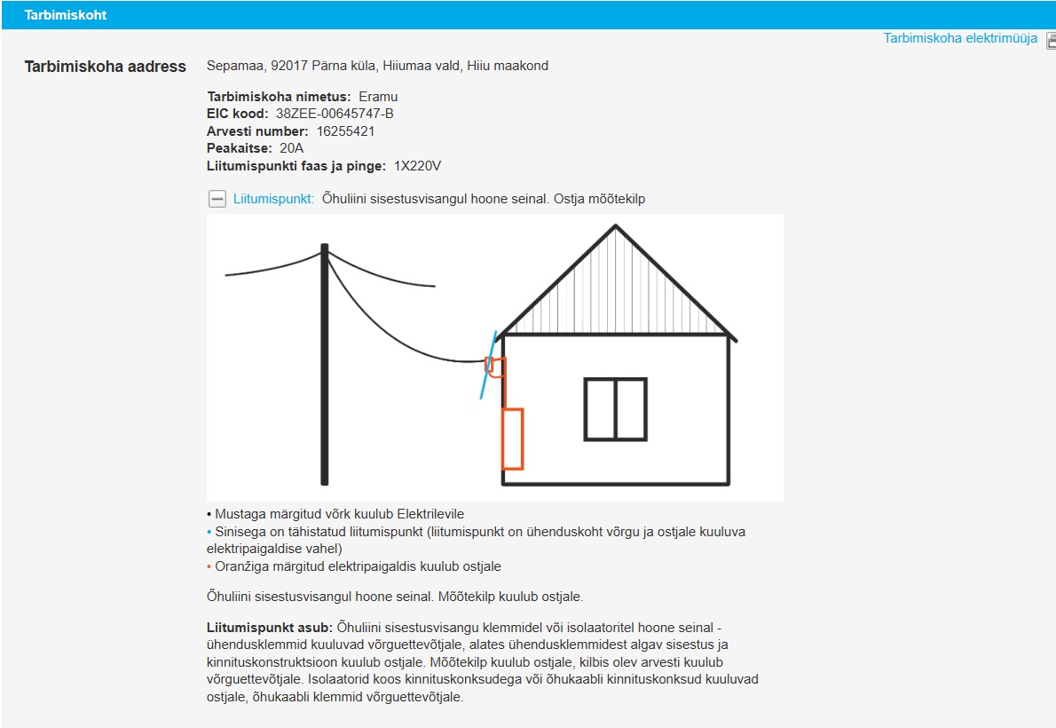

Siis on ju kõik selge. Harva esinev variant, 99 % on liitumispunkt masti klemmidel. Ja mõõtekilp on ka sinu oma, kuige arvesti seal sees kuulub Elektrilevile.

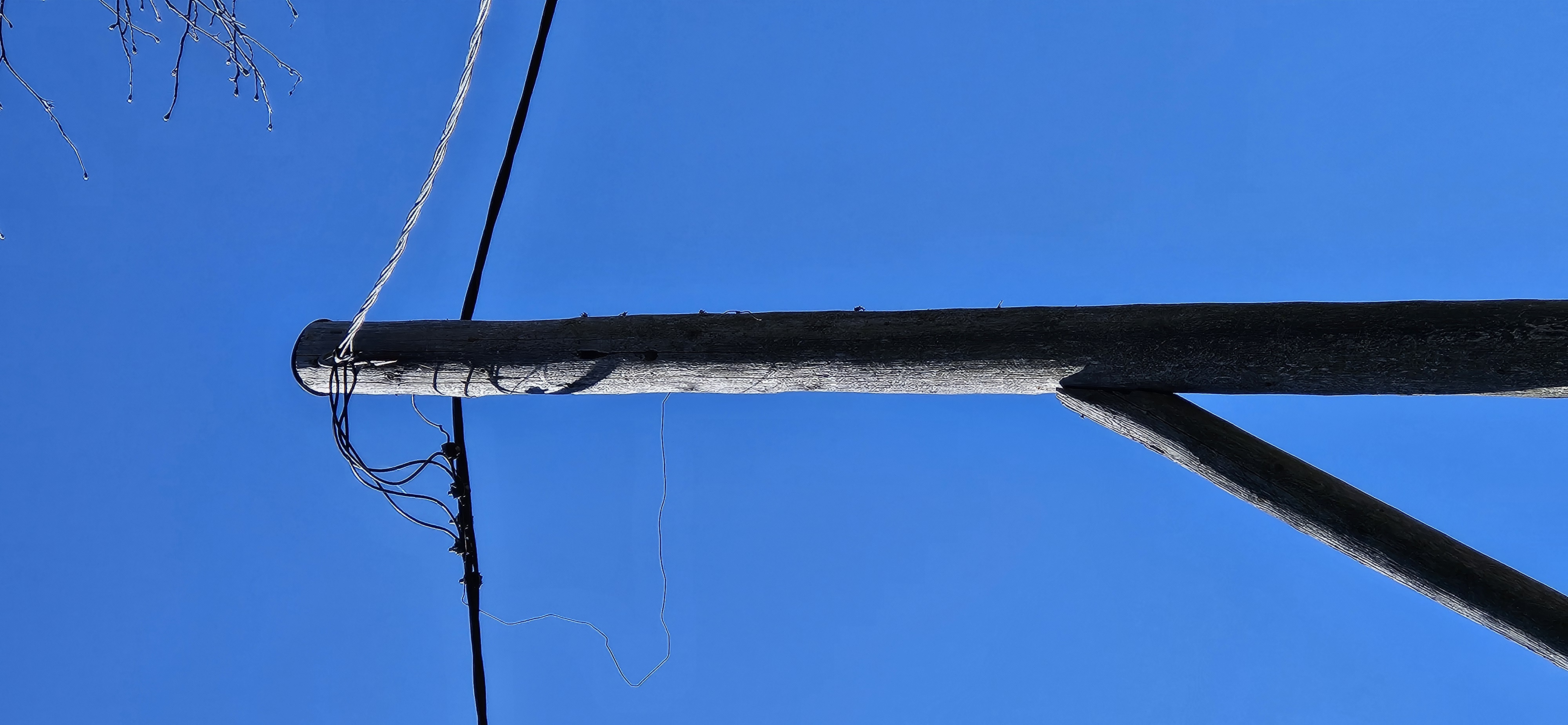

Re: Teine maja samal kinnistul/elektri liitumine

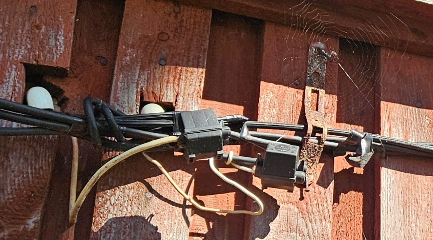

Mulle ei ole midagi selge. Kas ma saan õieti aru, et see rippuv vedel kaabel on nende oma, ja kõik majapoole minu? Kui ma tahan selle maja lammutada ja uue ehitada, siis lasen juhtmed seina küljest lahti ja hiljem kinnitan uue maja külge ja kõik? Aga nad on ju ühendatud arvestiga. Osavalt mässata, siis saab lõigata majaseinast tüki välja, kus arvesti küljes on... :grin:

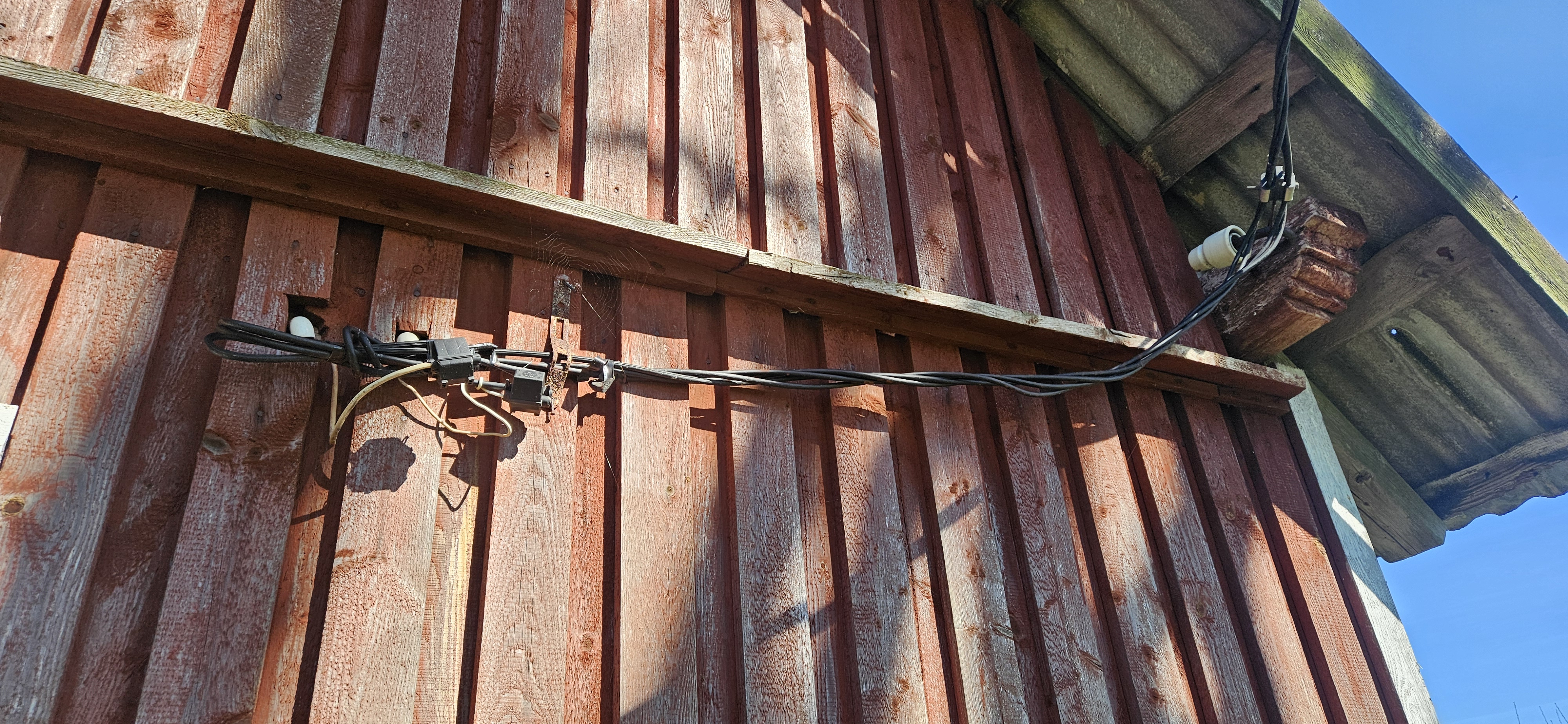

Liitumine 1-faasiline, miks?
Varesepesa ilma sisendliini kaitseta vahetult vastu puitlaudist- ei paista hästi. Sisendjuhtmed arvatavalt 16 mm2 välja ei anna. Mina teeksin sinna, kus õhuliin majaga ühendub, kaitsmekarbi ja pistaksin sinna 32- 40 A kaitselüliti või siis sisendkaabel vahetada nõuetekohaseks. Elektrileviga pole mõtet sel teemal hakata putru tootma. Ja tuleks teha ära enne, kui sealt tulevad tüübid 3-faasiliseks tegema. NB! Avatavalt pingealune töö.
Selles on majast väljas asuva liitumiskilbi eelis, et sealt tuleb juba lokaalselt kaitselülitiga kaitsud liin, antud juhul seda aga pole.
NB2! Kõik tarbimiskoha andmed on sul pildil avalikud ja aerofoto järgi seal hooneid ikka on, seega 1. küsimus eriti aktuaalne, et kupatust maha ei põletaks.

Hiid kirjutas: 01 Juun 2026, 12:56 rippuv vedel kaabel on nende oma, ja kõik majapoole minu ... tahan selle maja lammutada ja uue ehitada, siis lasen juhtmed seina küljest lahti ja hiljem kinnitan uue maja külge ja kõik ... nad on ju ühendatud arvestiga ... lõigata majaseinast tüki välja, kus arvesti küljes on
Just nii, rippuv õhuliinijuhe (AMKA) on nende oma ja liitumispunkt on need mustad AMKA klemmid. Edasi on sinu, va arvesti sinu kilbis. Kilbi lahtiühendamiseks pead sa ametlikult alajaamast väljalülituse tellima, kuigi osavad elektrikud teeks selle töö ka pinge all ära.

Alajaamst lülitamine on sellisel puhul viimane, võetakse lahti õhuliini isoleeritud klemmid ja tehakse töö ära.
Tagasiühendmisel on tungiv soovitus kasutada täielikult isoleeritud isolatsiooni läbistavaid klemme, näiteks SLIW seeriast.

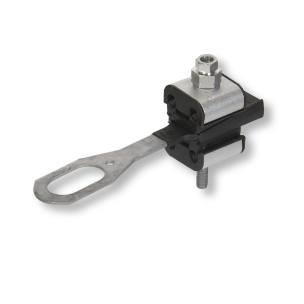

kunn24 kirjutas: 01 Juun 2026, 14:46 Lisaks silmasin sul huvitavat AMKA lahendust, kus kõik sooned on isoleeritud ja maja küljes vajutatud metallkammitsastesse, mis näevad välja, kui paljasjuhtme haruühenduse klemmid (tõenäoliselt hammastega) mis võivad nad lühistada. ....
See on täiesti isoleeritud ankruklamber, kiiluga kinni tõmmatav, liigutatav kaablil ja korduvkasutatav:
https://pood.esvika.ee/elektrivorgu-mat ... x-kaablile
Kaabli liigutamiseks tuleb sisenevad otsad lahti ühendada, kobalt isolaator ära keerata, (julgestus)köis ankruklambri külge, keerata koba ots allapoole et saaks klambri vabaks.
Köiega tõmbad kaabli sobiva puu külge kinni, et see ehitamisel jalus ei oleks ja pärast paned konksu uuel majal sobivasse kohta.

ping kirjutas: 01 Juun 2026, 17:29See on täiesti isoleeritud ankruklamber
See ei ole AMKA klemm ega klamber.

4 sooneline KÕIK sooned isoleeritud õhuliinikaabel ei pruugi ka olla AMKA. Pingi Esvika viide on ALUS/EX (kõlab nagu: ALUSEX) kaablile.

kunn24 kirjutas: 01 Juun 2026, 19:27ei pruugi ka olla AMKA
Jah, üsna segane lugu selle õhukaabliga, piltide järgi ei saa hästi aru. Aga selge see, et Elektrilevi poolt on pornograafia.

Lihtsalt infoks neile, kes varem näinud ei ole - kandetrossita EX rippkeerdkaabel, mille kõik sooned on võrdse ristlõikepindalaga ja mille min painderaadius 20xD ning seetõttu mugavam sisendvisangul kasutada:
https://baltics-catalogue.prysmian.com/s/#/family/EX
https://www.weg.ee/ex-4x16-rippkeerdkaabel-169659
https://www.weg.ee/ex-4x25-rippkeerdkaabel-169660
https://www.onninen.ee/search?term=RIPPKEERDKAABEL%20EX
Kandetrossiga AMKA'l on üks soon jämedam ja min painderaadius suurem: https://baltics-catalogue.prysmian.com/ ... y/AMKA_1KV
