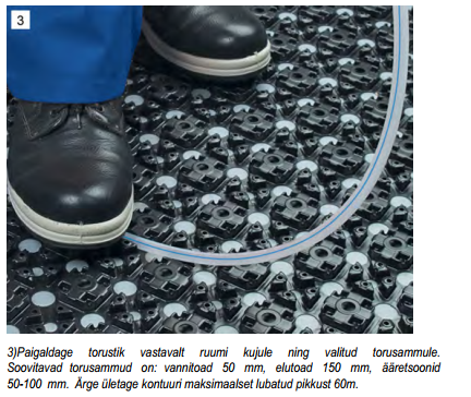

10 cm sammuga katab 1 kontuur kuni 6 m2 ja kontuuri rõhulanguks pakutakse kuni 350 mBar.Seetõttu on ühe küttekontuuri soovituslik pikkus tavaliselt kuni 60 meetrit.
Netist leitud juhendi järgi on vannitoa paigaldussamm 50 mm, väidetud 100 asemel. Pind väheneb seega 3 m2-ni arvestamata ühenduste pikkusi ehk reaalselt võib veel vähem.
https://www.uponor.com/et-ee/tooted/por ... paigaldaja
Ärge andke reklaamis muud infot, kui juhend näitab teisti!
