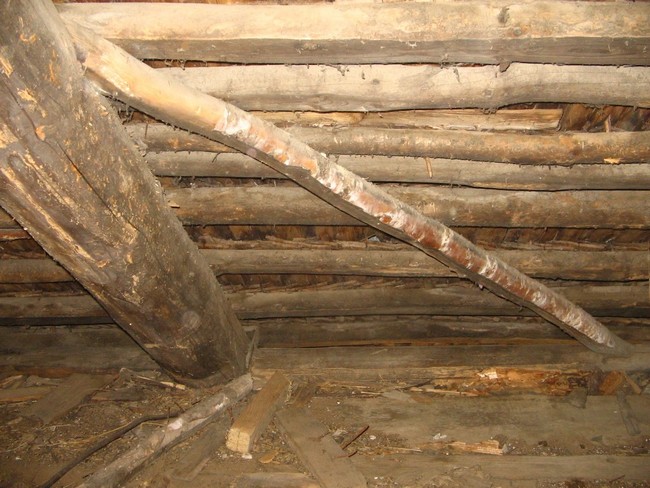

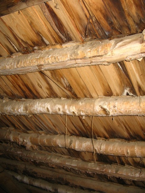

Ekstaole!
Kui majal vundamendi seisukorda vaja hinnata, siis vaja ehk ka seinad eemaldada, et lipsuga hindaja saaks seda paremini teha?
Erasektoris on ikka vähe selliseid ehitisi, mil sarika otsad, koos müürilatiga, kiviseina ja astmelise karniisi sisse on müüritud. Valdavalt on ikka juurdepääs sarikate alumistele otstele päris vaba, et nende seisukorda hinnata. Selleks pole vaja küll laastu maha kiskuda. Pildil olevale katusele on kindasti vaja ka uus roovitus panna. Lõuna-Eesti majaomanikul pole ilmselt olnud paremat roovimaterjali, aga üllatavalt on see oma ülesande majakatusel ära täitnud. Lehtpuuroovi on rohkem juletud ikka abihoonetel kasutada.
