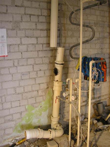

Ise lõikasin relakaga kõigepealt ülemise otsa lahti (põranda lähedal olevast muhvist umbes 1,5m kõrgemal). Siis hakkasin õrnalt toru loksutama ning keerutama - mõne aja pärast oligi alt muhvist ühendus lahti. Korjasin muhvist nii palju lahtist sodi ära, kui võimalik (et see torusse ei langeks) ning tõstsin toru välja.

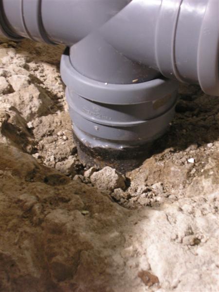

Kuna aga muhv oli ikkagi liiga kõrgel (põrandasse tuli trapp ning ka äravoolutorud pidid teise seina jooksma põranda alt), siis lõikasin omakorda toru, mille küljes muhv oli, nii paneeli lähedalt maha, kui vähegi võimalik. Loomulikult sellisel juhul termokahanevat kasutada ei saa, sest see eeldab ikkagi sama suure jupi malmtoru olemasolu ning see tõstaks haru ikkagi liiga kõrgele. 100-se malmtoru sisse aga sobib väga hästi tavaline 110mm plastist remondimuhv, kui sellelt alumised kummitihendid ära võtta ning alumist otsa õhemaks lihvida / raspeldada. Seda võib üsna rahulikult teha, sest seina pakust on tal piisavalt. See ilusti toru sisse ning silikooniga kinni (enne puhasta ja kuivata malmtoru nii ära). Lekke ohtu praktiliselt pole, kuna ühendus läheb ikkagi toru sisse, mitte peale (nagu termokahaneva puhul).

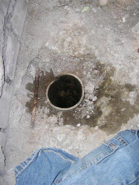

Lammutamine
Lammutamine
P1010439 (Medium).JPG (48.48 KiB) Vaadatud 10625 korda
Lahtine
Lahtine
P1010447 (Medium).JPG (60.13 KiB) Vaadatud 10625 korda
Valmis
Valmis
P1010456 (Medium).JPG (44.28 KiB) Vaadatud 10625 korda

Eks ma ole ikka oma tegevusest teadlik, praegu olen niikaugel et suurem osa küljest,kõik mis enne muhvi oli on läinud, aind muhvi sees veel see vana toru koos selle tihendusainega, mis kohe üldse ära ei taha tulla, asjaga nii kiiret ei ole kuna ise seal elama ei pea ning kui ülemised elanikud rasket lasevad, siis väga plaju sisse ei ajagi, praegu käterätik toru ees :D . Eks ma ürita seda ikka sealt kätte saada ennem kui relakaga kallale lähen.

Remondimuhvi diameeter alumises otsas on umbes 80mm. Seega jah, väike aste seal on tõesti. Sisuliselt siis 110mm -> 80mm -> 100mm. Aga kuna see on vertikaalses asendis ning väga väike jupp, siis ilmselt probleemi ei ole, sest antud muhvi kasutatakse ju paljudes kohtades. Siiani ei ole ka ummistust olnud kordagi, kuigi lastud on sinna kõikvõimalikku ;)
