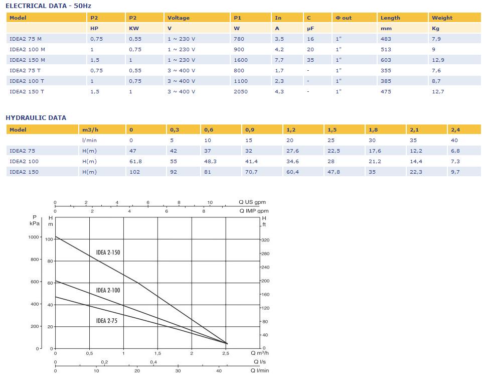

Hetkel Bauhofis kampaania itaalia pumbale, mis üle kahe korra odavam normaalhinnast. Hetkel siis 2990, muidu oli midagi 7 kanti.
http://www.teslasub.it/?en&prodotti&16
mudeliks IDEA2 150 M

Tootlikus 30 liitrit minutis (Q=30 l/min.) peaks ühepereelamule piisav olema.
Graafikust ja tabelist vaatad kui sügavale pumpa võib paigaldada, et selle tootlikuse välja annaks.

ÄRA pane PALUN IDEAT :D
Tegu ei ole klassikalise tsentrifugaalpumbaga, töörattad on pronksist (ÜLI altid kuluma, kui vähegi liiva vees).
Sinu vaadatud mudel on üsna niru - selle 30 l/min juures annab rõhku veidi üle 2 bar, nüüd lahutame vee tasapinna maa suhtes - 5 m =1,5 bar
Liidame siia rõhukaod torudes + veidi tõsta ka majas, ütleme teine 5m, ehk järgi jääb sul umbes 1 bar rõhku, mis on SIGA vähe, lööge kui tahate, aga normaalne rõhk peaks olema vähemalt 2,5 bar, ja seda tarbimisel, mitte vastu kinnist maja peakraani.
Ega alternatiivi on üsna raske soovitada - kunagi müüdi pumpa nimega Dominator 4 - makaronimaa pump, aga üsna tegija elukas. Nüüd on nimi muudetud, uut ei tea.
Grundfosil on SPO seeria pakkuda (Tartus Toru-Jüris müügil). Viimane on 13 kg roostevaba terast :D . Kui viimase vastu huvi, siis grundfos.ee, täpsema ostusoovi korral PS.
Muunduriga juhtimiseks on salvkaevu elukat raske pakkuda - SAER 'il äkki midagi valikus, IDEA mootor ei kannata muundurit välja, ma kardan :grin:
Võimalus muidugi päris 4'' puurkaevu pump koos vooluseelikuga kaevu visata + muundur, aga hind, ma arvan, ei sobi sulle.
Samas on see üks parimaid lahendusi, hinna sklaala jääb sinna + 10 k kanti :(
Jälle - PS abix :write:

Re: Puurkaevupump vs veeautomaatika
mind tüütas hüdrofoor ära.
Kas igale grundfosi pumbale saab panna selle elektroonilise juhtimise? Ma ei mäleta täpselt, kes mul kaevus on....
Rostfrei
Postitusi: 2828
Liitunud: 22 Juun 2008, 18:36
Asukoht: Tartumaa
On tänanud: 15 korda
On tänatud: 40 korda
Saab pea aegu igale pumbale panna - kui sa pead silmas sagedusmuundurit - sellise juhtimise. Hüdrofoor on vajalik, suurus kordi väiksem.
Täpne pumba mark on vajalik.
