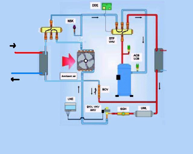

juroku kirjutas:see on minu hübrid soojuspumba idee http://www.pildid.ee/displayimage.php?a ... cat=&pos=0 kas on võimalik seda teostada

vabandage võhikud nüüd panen lõpuks oma idee foorumise :oops: :confused:

Hea idee! See, et kasutad elektoonilist paisventiili, see on küll väärtmõte!! Kui ära teostad, kutsu vaatama.
Kuidas Sul on plaanis juhtida, millal võtad soojust maa seest ja millal välisõhust?

Idee tuli selest et õhk soojuspump reagerib temperaturile kiiremini päike suhtes ja on kergem teostada kuna on valmis välis seade temperaturi võib valida arvan et optimalne on -5 vee läbivool tuleks ojast otse pumbaga läbi filtri et säästa soojusvahetid automatika lihtne tavaline termostat kas või seline nagu teil müügil aga ei tea kas tööle läheb ei ole külmseadmetega enne tegelenud kas tal rõhk ei lange kui kaks kondensatorit taga enda pole veel välis osa otsin sobiva õhk-õhk pumba :confused: :write:

Kui sa tavalist välisosa kasutad, siis tuleb küll kõvasti ümberehitustöid teha. Inverteriga välisosa kasutamine on sellise lahendusega suhteliselt keeruline. Ettevaatlik peab ka veega olema, sest et see külmub ära, kui aurustumistemperatuuri miinusesse lased. Maakontuuri puhul saaks piiritust kasutada. Mina hakkaks välisõhku termostaatidega juhtimise korral alates +5C kasutama.

saab siin kah kinist konturi kasutada panes torud oja põhja aga miks inverterit ei saa kui kasutada automatikaks siseosa originali ja õhu termokat panes see vee tagasivoolu torule :confused:

No näiteks, kuidas sa välisseadme ventilaatorit juhtima hakkad, kui lülitad soojusvaheti peale ringi?
Kuidas sa välisseadmele tööluba hakkad andma?
Ja kuidas sa oled mõlnud teha ümberlülituse välisseadmelt soojusvahetile, kas keset tööprotsessi kohe, kui termostaadist tuleb käsk?

Mina arvasin, et sa paned selle süsteemi ise pulikatest kokku, kasutades vabalt programmeeritavat kontrollerit. Ma ei ole küll kunagi proovinud, kuid EDC toodab minu teada ka inverterplokki, mis on mõeldud on-off kompressoritele.

Eks see ümberlülitus peab toimuma kui kompressor ei tööta tähendab et termostat peab juhtima kah kompresori näiteks läbi elektri taimeri lülitades seade korraks välja ja klapp ümber see on idee ja mina ei tea kas see on teostatav selepärast foorumise panin kõige lihtsama automatika saaks on-off seadmega aga seda seadme võimsust saaks käsitsi regulerida sagedus muunduriga see idee kontrolöriga on hea aga kust seda saab :confused: on sinul mingit infot :hello:

Inverteriga välisseadet ja selle ventilaatorit ei saa termostaatidega juhtida, vähemalt enamustel seadmetel on see nii. Näiteks Careli kontrolleri saaks osta Külmakomponentide OÜ-st.

selepärast ongi on-off lihtsam aga inverteri juhivad ju kah termoandurid termotakisti näol :scratch: palju seline Careli kontroller maksab kas on müted seda kasutada kui siseseadme automatika olemas oskad sina öölda täpsemalt kuna see välis ventikas sise lülitub :confused:

Hinda ei oska öelda. Pead ise küsima.
Erinevate soojuspumba osade tööd juhivad küll andurid, kuid kogu juhtimine käib läbi keskuse, kuhu ei saa midagi juurde lisada ega ka midagi ära jätta. Seade läheb lihtsalt kohe häiresse. Elektroonikud ilmselt oskaksid üht-teist ära petta, kuid korralikult asja ilmselt tööle ei saaks.

petta saab paned termoresistori asemele tavaline sama väärt takisti ja ongi stabilne olugord ainus probleem on kontrolöri algorütm kas sinul mõne on-off seadme algorütmi pole siis oleks teada kuna,kui kaua ja miline seade pumbas töötab :confused: :hello: mina selepärast selest ventikast küsisigi

Minul ei ole.
