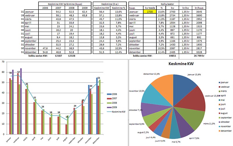

nagu näha, tulemus ei ole kiita, mõnel mehel on see number 25kw talvel 190m2 majal :banghead:
Tegin nende andmete põhjal väikese arvestuse (vt faili/pilti), arvestasin välja protsentuaalselt iga kuu keskmise osakaalu aastate lõikes ja rakendasin sama mudelit oma pumba andmetele (ehk nagu ma ülevalpool kirjutasin, et MSP võttis jaanuaris 2700 kw), arvesse peab võtma ka seda, et jaanuar oli suhteliselt soe kuu.
Kokkuvõtteks olesk selle mudeli järgi minu aastane kW kulu (ainult MSP kulu) 19 851 kW, keskmise hinnaga 1,35 kr/kw st aastane kogukulu oleks 26 799 kr (eeldusel, et kõik õigesti arvestasin).
Kas selline tulemus on normaalne või peaks selle maasojuspumba vanarauaks müüma? :D
