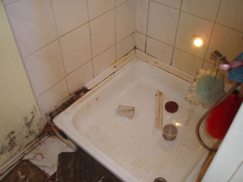

Küsimus siis selline, et ega kellelgi ei ole juhuslikult pilte ilma hüdrokata plaaditud kipsseinte lammutamisest. Midagi teistele hirmuks, et mis võib juhtuda, kui remondi ajal ~500.- kokku hoiad. Mure siis selles, et vaidlen oma esivanemaga, kes ei taha duššinurka kipsi peale kuidagi hüdrot teha.

Olen näinud ilma hüdroisolatsioonita vannitoa kips seina. kipsi taha oli pandud aurutõkke kile. see mis jäi kile ja kipsi vahele oli päris kole. Kips oli terve seina ulatuses kaetud hallituse kolooniatega. All olid suured tumedad "ringid", üleval väiksemad hallikad. Ei imesta kui sellises kohas elades keegi omale mõne allergia või mingi hingamisteede haiguse külge saab.

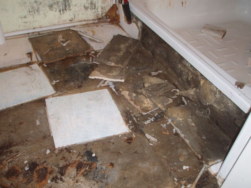

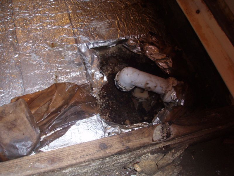

Sai kolm pilti lisatud ühest vannitoast (dushinurgast), mis oli renoveeritud müügiks. Hea, et seente sees pesta veel sai. tegemist oli puitmajaga ja see lõhn ning vaatepilt polnud üldse mitte ilus...
