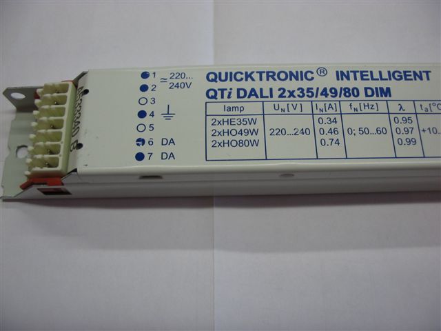

Tekkis küsimus toitepoole ühendamisega, pole siiani sellistega kokku puutunud, mida tükkidest ise komplekteerima peab. Niisiis, kas järgnev on õige?
1. Toide dimmeri väljundkontaktilt (dimmer Berker 5031)
2. N
3. -
4. PE
5. -
6. jääb tühjaks
7. jääb tühjaks
Kas on õige?
Ette tänades!

Õige on nii:
1. F
2. N
3. -
4. PE
5. -
6. N
7. Lülitist tulev faas
Lambil on toide pidevalt peal klemmidel 1 ja 2. Neutraali ühendad sillaga kokku ühega DE kontaktidest ja teisele DE kontaktile lased faasi läbi surunupu. Valgusti sisse-välja lülitamine käib surunupuga. Korra vajutades lülitab sisse/välja ja peal hoides dimmerdab. See tavaline dimmer unusta ära, sellega ei saa päevavalgus lampe dimmerdada.
NB! Võid ühe DE kontakti sillata ka faasiga ja lasta surunupust läbi teisele DE kontaktile faasi. Mingit vahet ei ole kuna tegemist on tavalise mähisega.

Aitähh Tihver!
Kas saan õigesti aru, et võin ka 1 ja 7 (faas) sillata? Või peab pidev vool ikkagi 1 klemmil olemas olema?
Viimasel juhul on jama, kuna siis peaks PE-st ka faasijuhtme tegema. (Lülitist läheb lampideni lihtsalt 3 soonega juhe, juhtmeid lisada pole enam võimalik.)
Oot, kas see 5031 ei kõlbagi nende dimmerdamiseks? Sai nagu poes ilusti seletatud, mida vaja.
EDIT: Uurisin natuke, 5031 on siiski tavaline nupplüliti, milline seal peaks olema?

Kolla/rohelist pead kasutama lülitamiseks, esimesel kahel klemmil peab pidev toide peal olema. Lüliti peab olema mitte fikseeruv, ehk siis vedruga. Korra vajutad läheb tuli põlema, teist korda vajutad kustub ja peal hoides muudab valgustugevust. Igati tore ja toimiv asi, ainult see dimmerdatav palast on suht kirves.

Arendaks natuke teemat edasi. Sain kõik tööle, ei virvenda ega miskit, aga.. timmerdab kohati nii, nagu ise tahab. Vahest timmerdab ainult ühte valgemaks, teinekord ei muutu ühe lambi juures üldse midagi, tipphetk oli kui timmerdas üht valgeks, teist pimedamaks. Samas on kordi, kus kõik toimib laitmatult. Milles probleem?
Palastid on QTI Dali 2x35/49/80W D5 DIM Osram, millel järgi kaks toru ja QTI Dali 1x14/24W D5 DIM Osram, järgi üks toru. Lülitamine toimub ühe Berker 5031 nupplüliti alt. Juhtmed on ühendatud nagu Tihver eespool soovitas ja ka osrami õpetuses on sama skeem (vt.ülaltoodud link). Ainus asi, mis teisiti: PE juhtmest sai lülitamise voolujuhe, kuna muidu oleks üks soon puudu jäänud. PE seega siis on üldse palastide juurest puudu.
Skeem siis järgmine:
1. L
2. N
3. -
4. tühi
5. -
6. N

Toide maha, toide peale, siis lülitist kustu ja uuesti põlema. Peale seda peaks sünkroonis olema, ei ole küll täheldanud, et kui peale paigaldust nad korra tööle pandud on nii nagu vaja, siis hiljem sünkroonist välja läheks. Viimases üles pandud garniisis oli 7 valgustit.

Hetkel on nii, et väiksem lamp jääb natuke suurematest maha dimmerdamisel. Saab ühtlaseks nii, et tuleb iga kord peale sisselülitamist valgus max tugevusele timmerdada ja siis niipalju maha kui hetkel vaja. Peale kaitsmete väljalülitusega tehtud restarti enam muid suuremaid anomaaliaid pole olnud.
Juhtmed on neil erineva pikkusega, sel väiksel kõige lühemad. Ehk ongi siis viga selles. Kuna juhtmeid sai niigi omajagu kogu süsteemi peale, siis esialgu ümber tegema ei hakka.
