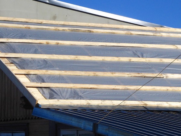

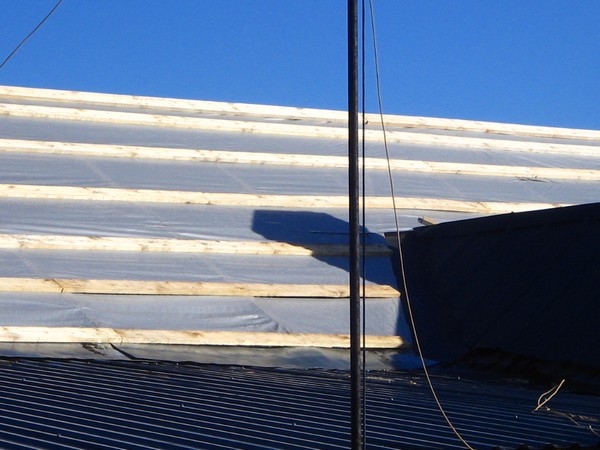

Tere. Sai tellitud tuntud firmast plekkkatus eterniidi asemale. Eterniit võeti maha, täislaudis looditi liistudega sirgeks. Kohati pandi kaks lauast tehtud klotsi alla ja kõik löödi naeltega kinni. Nüüd on kuri kahtlus, et selle katuse võib tuul minema viia. Räägiti, et see pole enam eterniit, et see võtvat nüüd kergemini tuult alla. Teab keegi sellest midagi? Lisan ka pildis kus poolikust katusest kus on alles roov kile peale löödud.

ooda misasja?kas siis disdantsliiste ei pandudki w?ei noh igasugu mehi nähtud.
Re: plekkkatus
Oi paska. Distantsliist paistab, et on pandud. Aga vist kiiruga valele poole kilet. Kui saladus pole, kes see tuntud firma oli.

Kuna distantsi all on veel täislaudis, siis peaks olema tegelikult distants nii allpool kui ka pealpool kilet. Ehk et tuulutus peaks nii allpool kui ka pealpool kilet kõik niiskustkartva kuivaks tõmmama.
Hetkel mädanevad roovid ära kui plekki peaks kuhugi mõni auk roostetama.
Oleks distants pandud kile peale, siis tuulduks vähene veetilk sealt ära ja suurem voolaks mööda kilet räästapidi välja.

Mis seal lepingus ja lepingu lisades kirjas on ?kaasomanik kirjutas:Tere. Sai tellitud tuntud firmast plekkkatus eterniidi asemale. Eterniit võeti maha, täislaudis looditi liistudega sirgeks. Kohati pandi kaks lauast tehtud klotsi alla ja kõik löödi naeltega kinni. Nüüd on kuri kahtlus, et selle katuse võib tuul minema viia. Räägiti, et see pole enam eterniit, et see võtvat nüüd kergemini tuult alla. Teab keegi sellest midagi? Lisan ka pildis kus poolikust katusest kus on alles roov kile peale löödud.
Tööde ja konstruktsiooni kirjeldust võiks küsida ju ?
Või oli kirjas, et teeme katuse ?
Raha makstud juba ?
Palun pange ikka kirja mida tehakse ja kuidas, rääkimisest võib väga erinevalt aru saada.

Täitsa huvitav, sellist asja pole juba mitu aastat näinud, et roov lüüakse otse kile peale, seda peaks ju iga katusepaigaldaja teadma, et roovi ja kile vahele peab jääma tuuldumis vahe. Kiilutamisest nii palju kui nad lõid kaks klotsi korraga sajase naelaga siis ona jama aga kui lüüa igast lauast eraldi sajane läbi lüüa ei juhtu midagi. Roovil liitekohti kah liialt palju järjestikku ühe joone peal, soovitav oleks üle ühe, võibolla on see tingitud materjali säästmisest.

Paistab,et see on katusepaigaldajate aprillnali...
Kus on distantsliist? Miks see katusekile on pingetatud?

Eks plekk sai ostetud koos paigaldusega. Ei teadnud, et see katus on nii ära vajunud. Kui jaole sain, siis olid liistud juba klotsikesega ära rihitud. Nüüd ongi küsimus, et kas nii see katus püsib või lõhenevad lühikesed klotsid pooleks ja pudisevad hoopis ära. Terve katus toetub ju ainult neile ja kitsatele liistudele. Tuulutus pidi harja kaudu toimuma.

Tõsiselt kurb on jälle sügisel lugeda uudiseid, et tuul tõstis katuse naabrite hoovi ja maandus liivaksti kus õnneks ei olnud sellel hetkel lapsi mängimas. Loodan, et ei ole veel maksnud rahasid ära. Roovitus ei pea seal küll pikalt vastu. Tuulutust ei toimu seal küll kuidagi.
