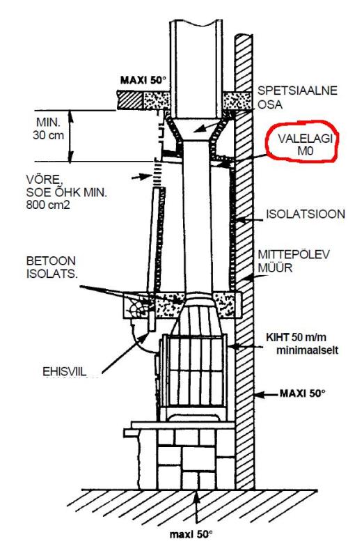

Vahelae mõte on isoleerida soojaõhu pääsemist laekonstruktsioonidesse ja vähendada soojakapi pinda ,et rutem soe õhk pääseks välja.Kuna õhureste ei saa päris lae alla panna(kärsatab lae värvi).Siis vahelagi ongi resti ülemiseks piiriks ,päris laest vähemalt 30 cm allpool. Kui panna restid ilma vahelaeta kappi siis tekib soojakott ja õhk liigub kehvemini.herila kirjutas:Tere!

Parem on kui korstna isoleeritud osa olekski vahelae piiriks ,siis jääb isoleerimata toru ilusti soojakapi sisse ja probleemi pole .Kahjuks alati pole see võimalik.Puit vahelagi nõuab oskusliku isoleerimist.

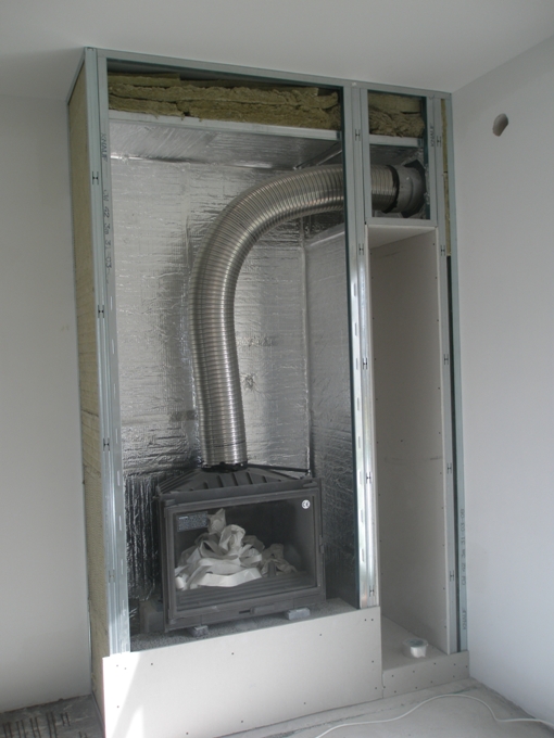

- Sai ka isoleeritud osa pikendatud vahelaeni.
- Haapsalu 006.JPG (218.83 KiB) Vaadatud 1674 korda

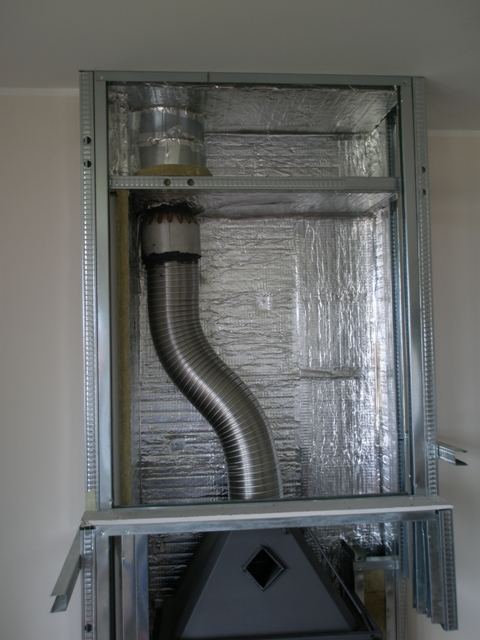

- Õnneks betoon lagi ja kivi seinad.
- Villivere 005.JPG (210.36 KiB) Vaadatud 1673 korda
