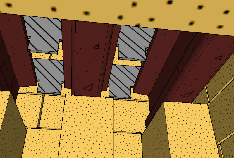

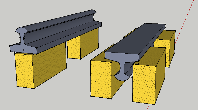

Variandid? . Lihtsalt siis selle plaadiga saaks katta kogu relsi talla.
relsside asetus.png (107.17 KiB) Vaadatud 9422 korda
Re: suitsusauna keris
Parempoolne on õigem, siis kestab relts paremini. Seda on õelnud targemad... Aga pane sinna keskele ka toetust ja reltsi otstesse korralikult villa, sest paisub palju. Kivi ja reltsi kokkupuute pind on aga mõtekas isoleerida paberi või fooljumiga, et reltsi liikumine oleks vaba ( segu ei takistaks).
Parempoolne võib olla relsile kasulikum kuumuse vastupidamiseks, aga toetamine mulle ei meeldi. Kaldpinnad ei ole head toetuskohad, hakkavad laiali suruma.

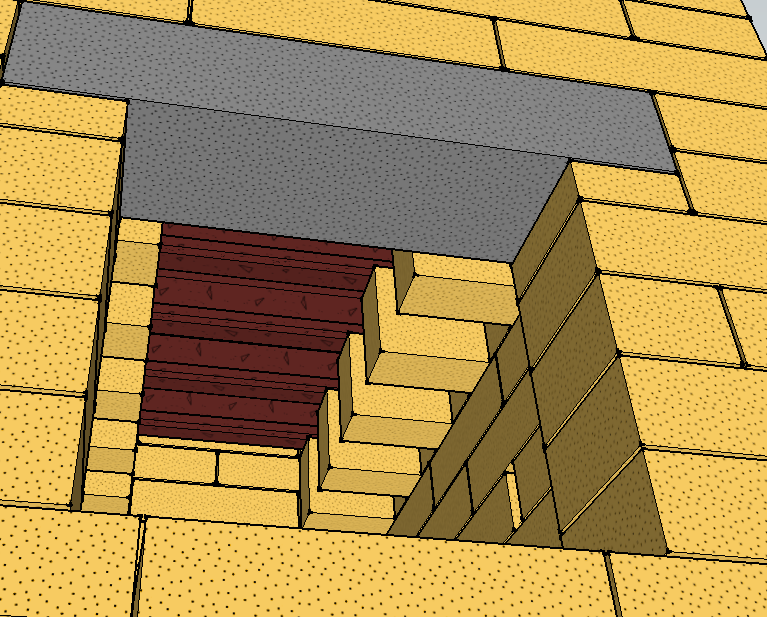

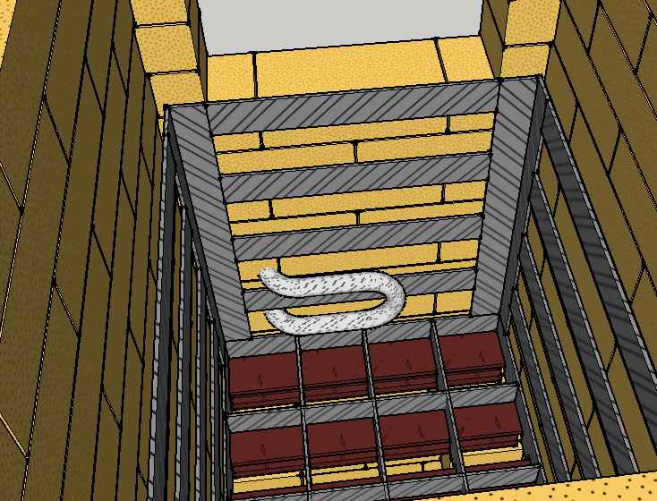

Et siis tegin täna selliseid mõtteid pildiks. Muutsin natuke kolde suurust, et peale natuke rohkem kerise kive mahuks. Kahtlen muidugi selles kas need kivid kogu selle raskuse seal all ära ka kannatavad. Kivikorv on hetkel improviseeritud ja reaalsuses keevitan selle kokku sellest mida vanaraua kuhjadest head leiab :)
relsid kividel.png (445.06 KiB) Vaadatud 9253 korda
relsid kividel2.png (274.9 KiB) Vaadatud 9253 korda
Uksesillus on kena, aga keera see serviti. Siil juba õpetas Kalevipojale, et anna serviti.
Sellise ehitusega korv ei kaitse üldse seinte laialilükkamist. Parem ma juba ei paneks seda ja lapiks kivid nii, et vastu seina ei pressiks - vähemasti esialgu.
Relsid võiks olla vähe pikemad. Ainult kivi otste peale ma neid ei usaldaks.
Saagi aru, kas koldel on teine vooder ikka ümber? See jah kindel, et relts peaks kolde seinast toetuse saama...ja see alumine kivi on ainult lisatugi ja kaitse rauale.

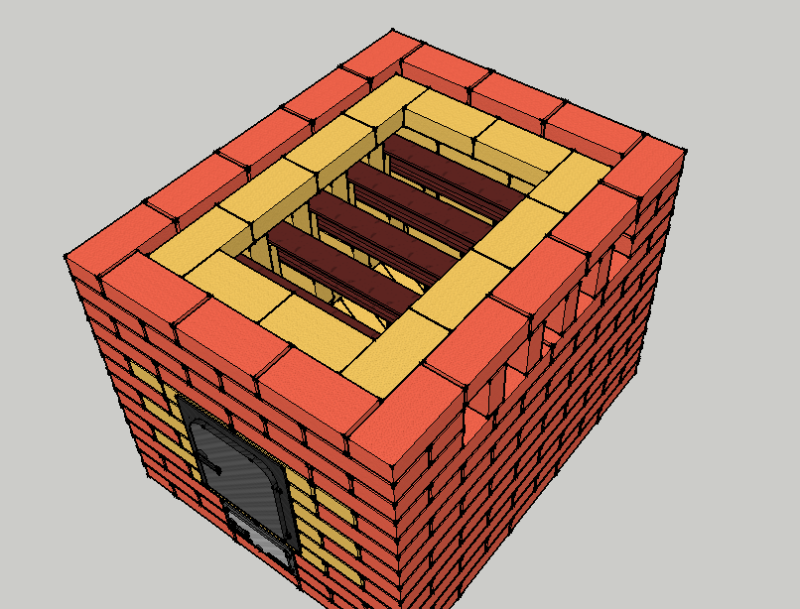

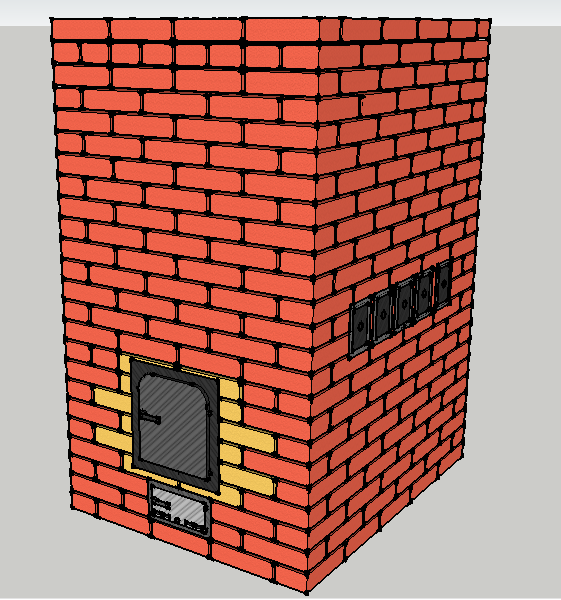

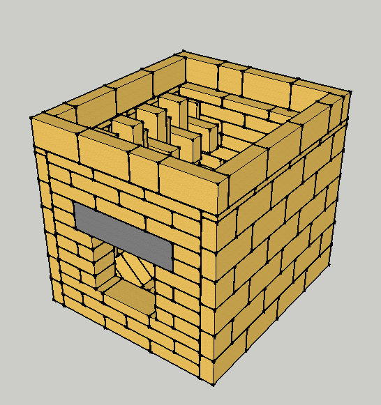

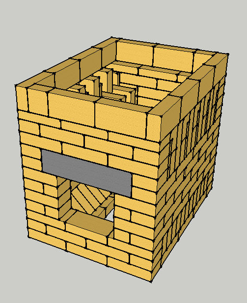

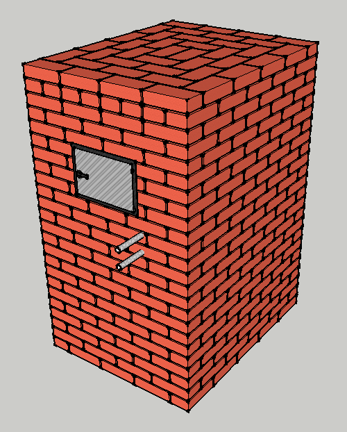

Virtuaal soss sepp siis tegi uue lahenduse asjale :D Panin paar pilti ka siis voodriga variandist kus on siis küljel näha luuke. Need luugid planeerisin siis selleks et relsse saaks vahetada aga ma arvan et need luugid kukuvad ise ennem küljest ära kui need relsid vahetust vajaksid.
relsside asetus2.png (307.46 KiB) Vaadatud 9109 korda
m4x1x
Postitusi: 42
Liitunud: 16 Jaan 2015, 21:02
Lugemata postitus Postitas m4x1x »
Kogu see imetore kerisekene tuleb tolle müüri taha.
Jäta need relsivahetusluugid kus seda ja teist. Kui kunagi vaja vahetada, siis saab ka mõne kivi välja lüüa.
Reltsid ju toetavad koldele ...ja pole kuidagi seotud välismüüriga. Seega neid saab vabalt pealt ära tõsta, sama moodi nagu kive. Ainult, et korvile pole põhja alla vaja, see nagunii kaua ei kesta. Korv tuleb teha seinast lahti pisut, muidu surub ise seinad laiali.

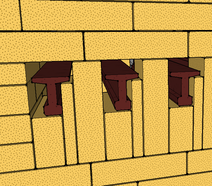

Njah ma toetasingi relsid koldele aga neid sealt küll kive vahetades kätte ei saa. Sedapsi siis tegin:
Reltside peale pole vaja enam kollet edasi ehitada. Ise olen küll ladunud külgede kaitseks servi tellised aga lahtiselt, koos kerise ladumisega. Võivad olla vanad tellised ja vahetada vajadusel koos kerise vahetusega. ...Ja viite reltsi seal küll vaja ei lähe, sest esimesed ei peaks nii kolde vastas olema.
m4x1x
Postitusi: 42
Aga kuhu ma need lahtised serviti kivid toetan? Sedasi?
Või laoks kolde küljelt täitsa uue voodri serviti?
Toetad kolde peale. Ajad lihtsa asja väga keeruliseks :)
....ja ukse peale pane ka, siis SH 8 shamott ...mitte punane.

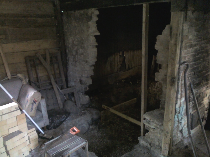

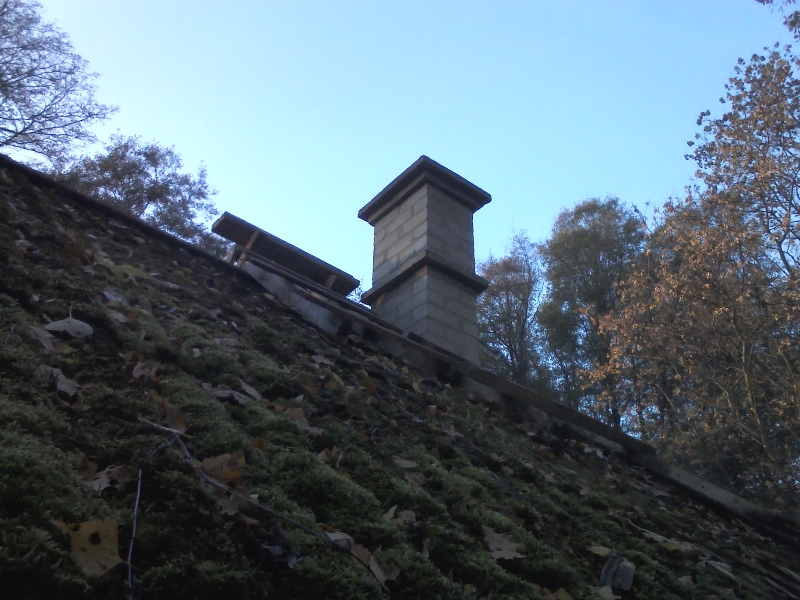

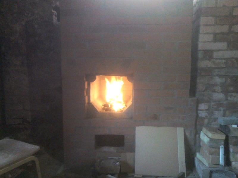

Pikk aeg möödas ja sain natuke tehtud ka siis. Kui esimese, teise ja kolmanda sauna vastu ka peab siis ju igati tore. Ahi pole 100% valmis ja tööd on veel küll. Tehtud kõigest kättesaadavast ja olulised kohad täitsa uuest kraamist. Antud asi on tehtsud endale ja ümbertegemine tükki küljest ei võta aga katsetuseks sai ta valmis tehtud. Isa siiamaani ei usu et see tõmbama hakkab. Saun on majast piisavalt kaugelt et kui põlema läheb siis koos naabri saunaga ja naaber mulle nagunii ei meeldi. Ukse oleks heameelega töö käigus ette pannud aga kuna uksetooja hilines halva ilma tõttu siis tuli jätkata ilma selleta.
Ennem oli siis see:
Siis oli see:
Tuli ka see teha:
Kõige lõpuks sain sellise käkiga hakkama:
Viimati muutis m4x1x, 06 Nov 2015, 21:00, muudetud 1 kord kokku.
