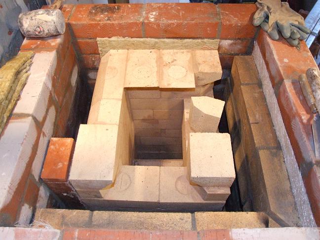

- IMG428 (Medium).jpg (78.66 KiB) Vaadatud 5554 korda
kaminahi 3,5 kivi
Re: kaminahi 3,5 kivi
Lugemata postitus Postitas tom609 »
POLE PILTE JÄRELPÕLEMISKAMBRIST ERITI.
neelu mõõtmed said 270x115 laskuvad lõõrid 70
- rokikas
- Postitusi: 6922
- Asukoht: Saue
- On tänanud: 227 korda
- On tänatud: 231 korda

neelu kõrgus tuli sinna täpselt ei mäleta aga kuskil 830-860 kõrge

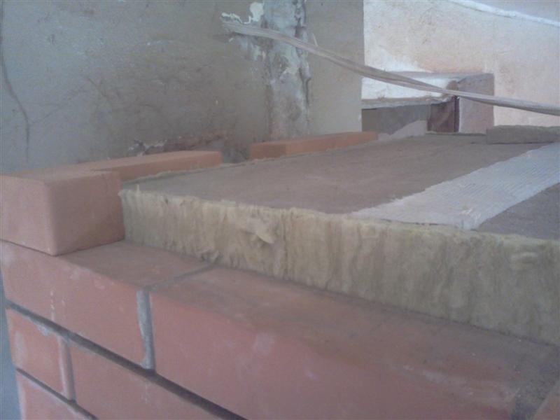

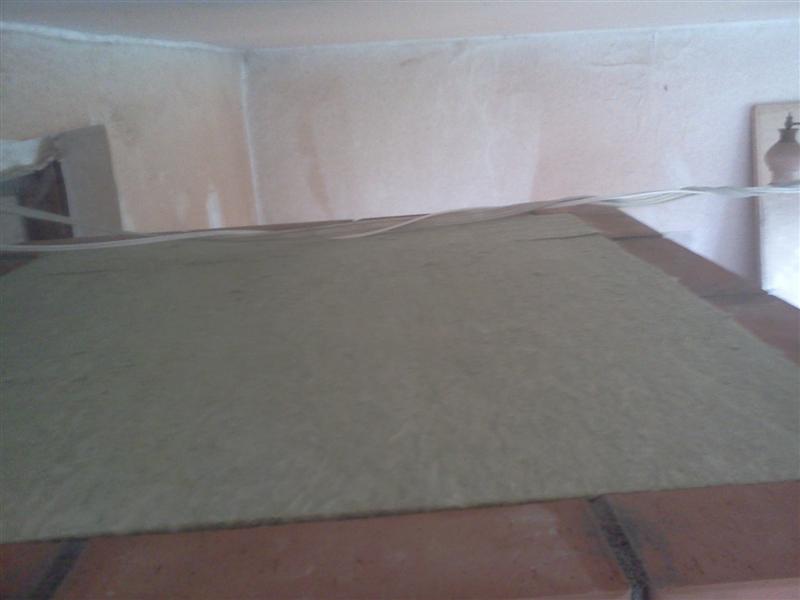

- IMG411 (Medium).jpg (91.07 KiB) Vaadatud 5552 korda
silluse paigaldasin seguta klaasriie alla ja külgedele esimesele samotireale mis silluse peale tuli segu alla ei pannud sidusin kivid seguga külgedelt ainult.
Äi kena keik. Polegid midagid paha õelda.
Mõned asjad oleks pisut teistmoodu teinud.
Kolderesti oleks teinud kitsama ja kindlasti koonus äärtega. Ühel kundel tegin tahatuppa umbkoldega ahju asemele restkoldega. Mõned aastad tagasi tegin ettetuppa sellise. Peale teise ahju valmimist ütles, et nüüd võib ahjuroobi ära visata. Ju siis on head kogemused.
Nii pikka klambrit ei tihka hästi panna. Oleks pannud 3-4 tükki väiksemaid iga kivi kohta. Ja üleüldse ei mahu sinna vuugi vahele klamber ära. Peab soone kivi sisse lõikama. Neelu kivide sidumine paistab olema õige (vähemasti ühe pildi järgi).
Ukse kõrval pisikesed kivikillud ei meeldi.
Kolde oleks teinud tsipa kitsama, et laskuvad lõõrid oleks 8cm välja andnud. Aga kuulu järgi käib 7cm ka häste.
Taha oleks võind ka laskuva lõõri teha. Saab ju ka lühemate puudega ka kütta. Pragude tekkimise risk väiksem.
oleks pidanud sooned laskma aga jäi kuidagi laskmatta seal vuuk õhuke tõesti.
ja mis puutub ukse juures olevatesse väikestesse tükkidesse, siis mõtlesin tükk aega teatsin, et teisiti jääks tugevam aga tegin ikka nii nüüd raskem ust ka paigaldada:D
loodan et ahi natsa ikka sooja teeb:D

- Robi 1
- Postitusi: 3831
- On tänanud: 190 korda
- On tänatud: 220 korda
Mina olen neid ukse kõrvalt tükke sedasi ära kaotand, et lõiganud ( eelnevat) tervet kivi vähemalt 5 cm lühemaks ja sedasi saab tüki tunduvalt suurema teha.Muud võimalust ise ei tea.

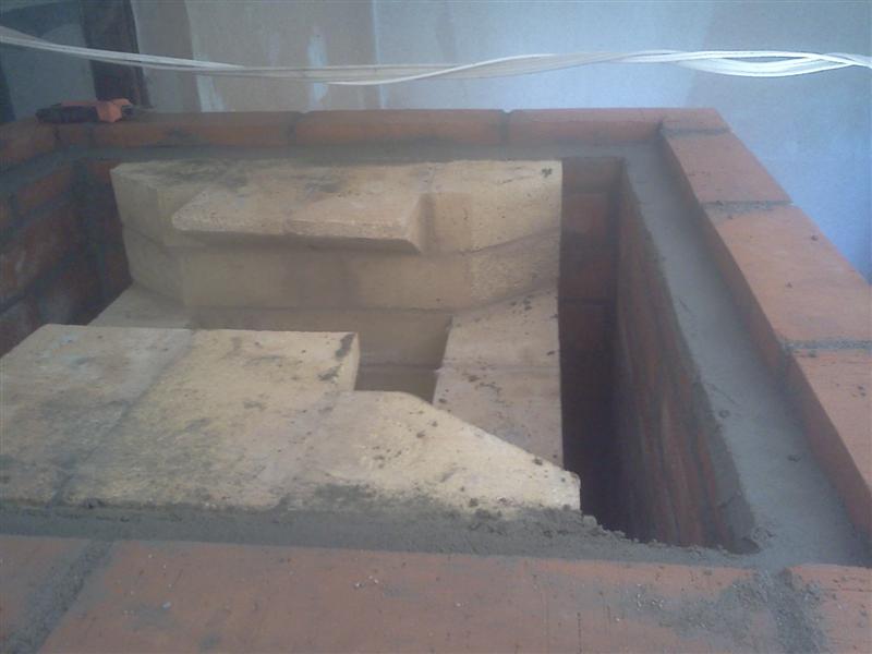

nüüd ongi asi sealmaal, et vaja kuidagi see järelpõlemiskambrist lõõri avad ära teha ja katus peale.
avad tuleks teha siis ahju esikülje poole, ise ei ole asjaga väga kursis aga neid mida siin piltidel olen näinud neil pea kõigil. mõnedel joonistel olen näinud et on terve külg lahti jäätud.
sellepärast ei teagi kuidas täpselt teha ja väärt nõu kuluks marjaks ära.
Lugemata postitus Postitas maunoahjud »
Selles suhtes joonised ei valeta...toimib, kui terve külg lahti jätta! Toimib ka siis, kui kõigist neljast küljest lahti jätta...st, kui kõigist neljast küljest on langevad lõõrid ja lagi toetub siis ainult välisseintele
Mida suurem on ava, seda vähem saavad seal taga olevad punased kivid itsi.
Kui ava on väljapoole koonuses, siis saab suits minna just sinna, kuhu ta tahab.
tänan
nüüd tean kuidas homme edasi tegutseda:D

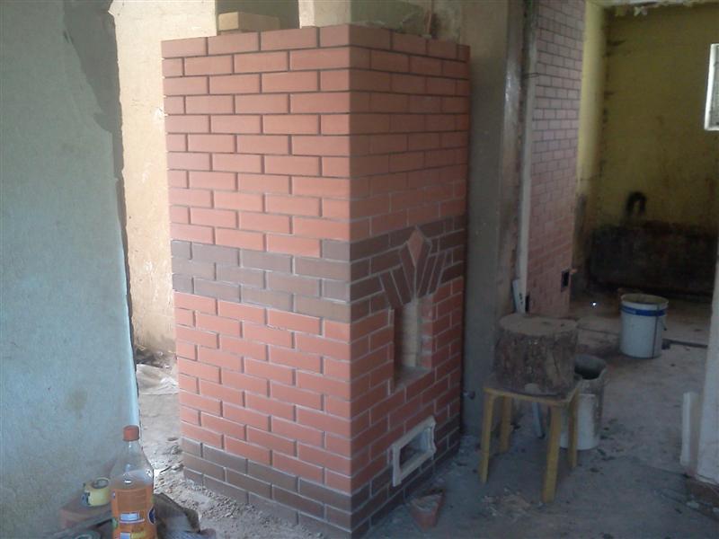

Vägä tublisti tehtud Tom! Usun, et sest ahist on rõõmu aastakümneiks edasi.

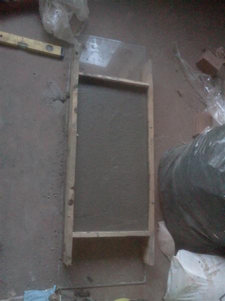

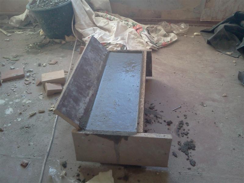

- IMG436 (Medium).jpg (62.52 KiB) Vaadatud 5347 korda
- IMG438 (Medium).jpg (57.56 KiB) Vaadatud 5348 korda
- IMG437 (Medium).jpg (52.87 KiB) Vaadatud 5348 korda
- IMG439 (Medium).jpg (56.78 KiB) Vaadatud 5347 korda
- IMG441 (Medium).jpg (48.51 KiB) Vaadatud 5347 korda
----------------------------------------------------------tom609 kirjutas:IMG437 (Medium).jpgvalasin valumassi klaasi peale ja tulemuseks oli nagu marmor, plaat jäi nagu peegel kahju et pilti ei teinud:D
Ma lugesin just Soome ahjuehitaja blogist, et valumassi ei tohiks valada näiteks kilel, vaid just karedal puidupinnal. Seda asja oskab kindlasti Anski rohkem põhjendada.Soomes ju pikemad kogeused sellel alal.

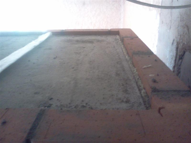

Vaadataes uuesti pilte, jääb mulje, et plaat toetub korraga ahju seinadele ja kesklõõrile?? Sellisel juhul hakkab kesklõõr plaati tõstma.
No enda põhjendamisist ei tea, kuna olen ka ise kilet teadmasetu tõttu kasutanud - sile pind pidi ahis hea olema
Aga Weberi kodulehel on asjast nii: "Valumuoteissa ei saa käyttää muovikalvoa, koska valun pinnasta tulee liian tiivis, jolloin kosteus ei poistu normaalisti rakenteesta tulisijan kuivauslämmityksessä"
http://www.e-weber.fi/muuratut-rakentee ... -tuli.html
>TYÖOHJEET
ehk: Vormides ei tohi kasutada kilet, sest valu pinnast tuleb liiga tihe, millal niiskus ei lahku korralikult küttekolde sissekütmisel.
Imetlen seda miks seda ei ole ka kottide kasutusjuhendisse kirjutatud? Pole kunagi nähnud.
Selles Robi mainimas blogis on seda sile pinda takistust valumassis sissekütmisel täpsemalt põhjendatud.
http://www.hanhi.net/projects/pontto/mu ... /tyot.html
> TULENKESTÄVÄ VALUMASSA
>Koska tulenkestävä valumassa sisältää huonosti vettä...........
No ei tea, arvan, et Tomil piisab väga rahulikult sissekütmine, nii ei juhtu midagi nende plaadidega.
>TYÖOHJEET
Kiitus!
Mulle tundub, et enamus hobipottseppadest teeb kvaliteetsemat tööd endale kui enamus profipottseppasid teistele
