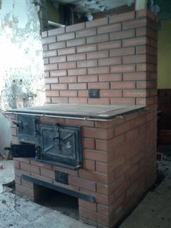

ja selline tuli siis  pliit
IMG269 (WinCE).jpg (50.65 KiB) Vaadatud 6983 korda
