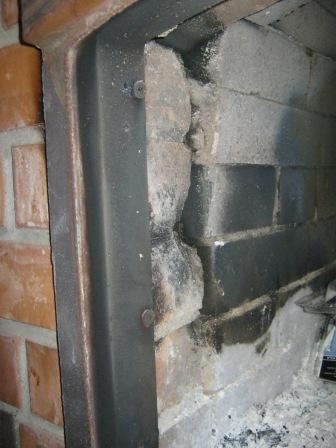

ahjumees kirjutas: ja ust väga hea kinnitada kodaratega,alati annab veitsa pingutada,osadel ustel komplektis kodarad kaasas
Nende komplekti kodaretega ma isegi neid kunagi kinnitasin. Ei tea kuidas on teistel aga oma ahjudes need pidasid vastu u. kümmekond aastat. Need mutrid koos kodarakeermetega sulasid ärä.
Uuesti kinnitasin nii, et puurisin aukud ukselengist silluse lattrauale ja tegin keerme kruvidele. Vana külje aukudest haamriga paugutasin paksud ümerad 110 venenaelad vuukidesse. 8)
No enda ahjud on küll kõvasti vatti ka saanud, isegi ukseraamid on nii nõgusaks läinud et uksed on pidanud viiliga lihvida, et need üldse kinni saada. Et teistel võib need kodarad ülekütmata vastu paremini ka pidada ja võib paremad komplektikodarad ka tänaseks olla. Aga selline kogemus nendest siiski endalt.
Viimaks ahju ladudes tegin nii, et kolde shamottivuukidesse paigaldasin keermelatist L-kujulised jupid ja nendesse siis ukselengist tulevad kinnituslatid. No ei tea kas see mingi hea lahendus on aga sihuke asja tuli siiski sellal pähe. :)
PS Huvitaks ka teada, mida ahjutüüpi see Robi piltidel esindab? Täitsa võõras asja endale.

anski kirjutas:... võib paremad komplektikodarad ka tänaseks olla...
Kodarad on ette nähtud mootorrattale ja need ei saa olla täna paremad, kui eile ahju jaoks. Sellepärast pole ka julgenud ühtegi ust kodaraga ette panna.
Mina panen uksed ette kruvidega. Kui ukse kinnituse auk satub vuugi koha peale, lasen uue augu. Kruvi peab ikke minema kivi sisse.
Remondi vajadusel saab lasta uued augud ja jälle kinnitada. Kodarat enam uut ei saa panna ja peab ikkagi üle minema teisele meetodile.
Nendesamadel kodaratega komplekteeritud ustel on ka kruvid alati valikus.

Nojah, kruvidega oleks isegi pannud aga need ääretellised on ka juba nii kibedat saanud, et nendesse ei enam julgenud midagi puurita siis läksingi nende silluselati, venenaelte ja vuukide peale. :) Ja siiamaani ongi tegutsenud ja raamid kohal püsinud.
Lisan veel et sellal ladudes läksin ka lihtsamat teed ja punane tellisots jäib koldesse. Möödunud suvel muidu parandasin neid otse kolde remontsegu koos samottpuruga. Saab näha kaua selline vastu seal peab. Need mõnikümmend korda mis nüüd sügisel on kütetud "pool võimsusel" vastu küll on pidanud, aga kui algab tõsine kütmine alles siis saab teada.
Kodaratega muidugi veel see problem, ett raam peab paigaldama ladumisel. Kui ahjule tuleb veel mingi teine viimistlus sellega on üsna raske tegutseda et ilusasti ja puhtana jäiks kohale.

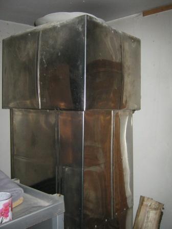

Teadjale sooviks seda õelda, et sinu eilased postitused olid täitsa ok juba ja lase samas vaimus, siis foorum rohkem asjakohasem. Seda kuramuse lasteaeda kohtab niigi liiga palju igal pool. Ma väga tahaks endiselt ka näha mõna sinu ahju, kuigi saan aru, et ei taha uhkustada. Mina ka ei taha ja seepärast panen ka selliseid pilte üles, mille pärast peaks häbi lausa olema. Pildil oleva pleku tegin aastaid tagasi ja kasutan seda,,,kuigi pooleli ta jäi, sest uusi teadmisi tuli robinal juurde ja nüüd juba mitu aastat plaanind seda lammutada. Algne plaan oli ühendada roostevaba plekk ja paekivi. Üles oleks tulnud paekivikarniis ja ka keskele riiul. Sama asi ka teise, suurema ahjuga.
Väike ahi.jpg (19.16 KiB) Vaadatud 7666 korda
