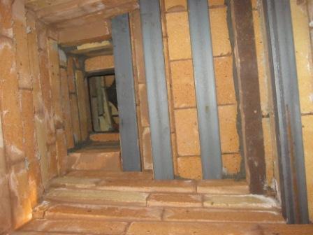

Tere mehed,naised! Sattusin aadressile kus näidatakse ahjuukse paigaldamis(klõpsake pildile siis näete järgmist) ,aga ei hammusta läbi,mis takistab seda tagumist lattrauda koos uksega liikumast.Mõni targem ehk seletab.Ja veel.Kuna Kaminahi külglõõri täiendavat vooderdamist igati on kiitnud,et hoiab ära ahju pragunemise ja läheb ühtlaselt soojaks siis miks Robi1 ja Motamees on täiendanud sellest veel omad versioonid.Mis puudus oli sellel esialgsel Kaminahju poolt kiidetud versioonil .Kui midagi muuta või edasi aretada siis peab selleks ju ka mingi põhjus olema.Robi puhul on eeldav vastus,et siis soojeneb ahi ühtlasemalt,aga Kaminahi kiitis oma versiooni puhul ka ahju ühtlast soojenemist.Kas siis jäävad nurgad külmaks kui motamehe järgi nurgad ilma lisavoodrita mitte jätta.Samas aga on nüüd motamees veel edasi aretanud ja loobunud vist üldse lisavoodrist,pannes ülesse ainult šamottplaadid.Kas lisavoodriga soojenevad ahju küljed liialt aeglaselt.Jäävad ju ikkagi suht paksud.Või kuidas.

Sa teed praegu väga mustvalgeid järeldusi asjadest. Iga ahi ja juhtum on eriline ja ümbermuudatusteks on ka personaalne põhjus. Üks ahi tuleb Motamehel selline ja teine teistsugune... Üks on suurem ja teine väiksem. Sama mood võiks küsida, et miks autol on rattad ja tangil lindid all.
Uksi võib ka kinnitada mitmel erineval viisil. Vaat, Venemaal näiteks tehakse plekist karp, mis läheb ukse külge ja karp läheb ise ümber voodr, olles ka kivile kuumuse varjestuseks. Need sinu latid on ka varjestuseks ja ei tea kust sa võtatd, et keegi ukse sinna külge kavatseb panna? Kõige parem oleks Kaminakojast küsida, mida nad täpselt teevad seal, sest sa ei saa mingi suva pildi järgi ahju hakata ehitama, vaadates ühte pilti siit-teed nätuke ja teist pilti sealt...jne.

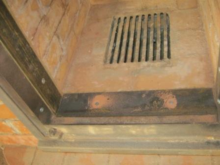

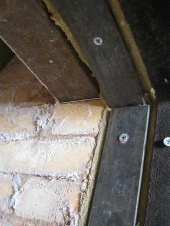

On sul, siis nii laia raamiga ust kuskilt võta? Ma algusest teisi pilte ei osand vaadata. See ukse raam läks lihtsalt kivikruviga müüri arvatavasti. Egas igat imevigurit ei pea koha järgi tegema kui Kaminakojas midagi müüakse.
Re: veelkord ahjuukse paigaldamisest ja muust pudipadist
Tavaliselt näeb pilt selline välja. Sinu pildi puhul muidugi tegu veidi teiste asjadega...
Ukse kõrval.jpg (28.52 KiB) Vaadatud 7473 korda

Pole hullu,sattusin lingile ja tekkis sportlik huvi.Mitte tegemise pärast,aga ei näe mis seda latti omakorda kinni hoiab.Kas uks hoiab latti või latt ust :DJah selliste kruvidega kinnitamis ma tean.Eks see siiani kõige parem moodus vist

Kas need kruvid võib külma ahju korral tuugalt kinni tõmmata,minu arusaamise järgi tekkib just ahju kütmisel sinna mingi lõtk sisse

Sa pead silmas ukse kinnitust? Ma keerasin ise kunagi ühe pliita ukse väga hoolikalt kinni ja pärast kütmise ajal läks ukse raam katki sealt augu kohalt. Juu oleks targem viimane nõks keeramata jätta.
Sisevooder peab igal pool olema kuhu valge tahm tekib. Ja varuga muidugi. Ilma sisevoodrita ahju on täiesti mõtetu ehitada, eriti kui on pidevas kasutuses.
