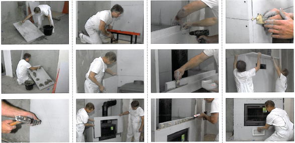

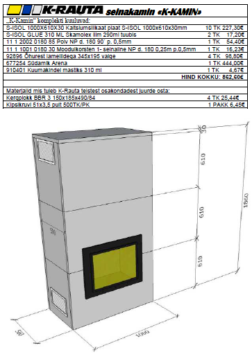

Lähipäevil ehitame prantsuse firma Laudel malmkoldega "ARENA" Tondi K-Rauta kauplusesse ühe Skamotec 225 plaatidest kamina.
SKAMOTEC 225 plaatidest ARENA malmsüdamikuga kamin.PNG (70.77 KiB) Vaadatud 7317 korda

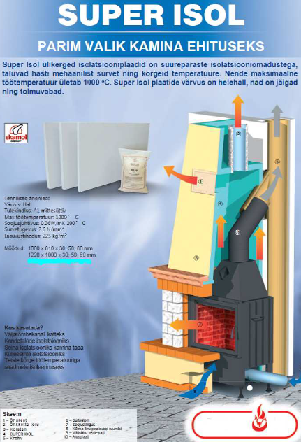

Miks spetsialistid valivad SUPER-ISOL plaadid?
SUPER-ISOL plaadid on enamat kui üksnes isolatsioon.
SUPER-ISOL ühendab unikaalsed omadused, olles äärmiselt isoleeriv, kerge ning jäik plaat, mis sobib ehituslikeks osadeks.
AEG- 50 % kiirem isoleerimine
Madala tihedusega ja standard suuruste olemasolu laos võimaldab Super-Isol plaate kiiresti ja kergelt transportida ehitusplatsile.
Kasutades paigalduseks vaid harilikke tööriistu, SKAMOLEX GLUE´d ja kruvisid, väheneb paigalduse aeg kuni 50 % .
TERVIS- vaba ohtlikest kiududest
SUPER-ISOL plaadid ei sisalda keraamilisi kiude. Pinnad on tolmuvabad vältimaks allergilisi reaktsioone. SUPER-ISOL on vastupidav hallitusele ja muudele taolistele ohtudele.
KVALITEET-spetsifikatsioonid
SUPER-ISOL´it on iseloomustatud kui tehniliselt kõige paremat toodet turul. Kõrge töötemperatuur, madal tihedus, hea tugevus ja plaatide suured mõõtmed teevad sellest ideaalse lahenduse iga kamina jaoks.
Skamotec 225.PNG (470.12 KiB) Vaadatud 6897 korda

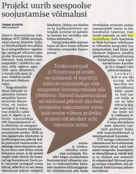

Kaltsiumsilikaat? Artikkel Postimehe teemalehest "Kütteeri".
Skamotec 225 kaltsiumsilikaat plaatidega hoone seestpoolt soojustamisest.PNG
Skamotec 225 kaltsiumsilikaat plaatidega hoone seestpoolt soojustamisest.PNG (511.03 KiB) Vaadatud 6823 korda
Re: Skamotec 225 varem nimega Super-Isol
Tore muidugi kui hakatakse uurima aga seniks veel kahtleks füüsika paikapidamatuses.

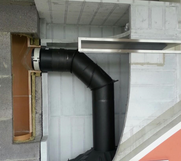

Pakume nüüd kaminameistritele uut tüüpi õhureste. Skamotec 225 plaatidest ehitatud kaminatel saab lihtsasti kasutada ka nende uute õhurestide 90 kraadi nurga versioone.
Skamotec 225 plaatidest kamina ehitamine.PNG (523.99 KiB) Vaadatud 6583 korda

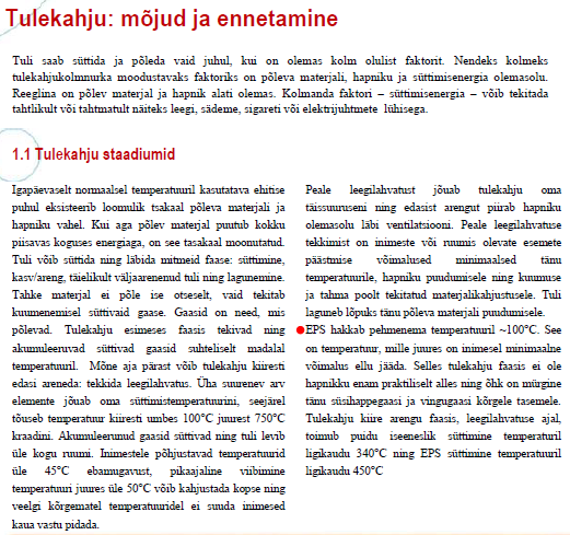

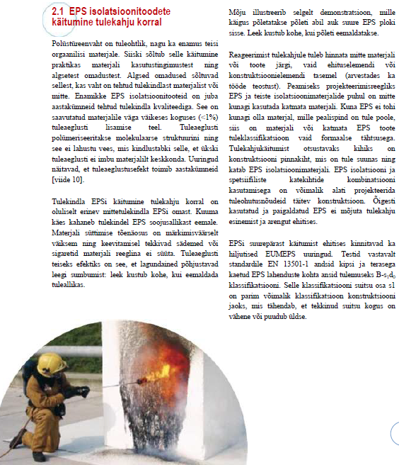

Et keegi valesti aru ei saaks, siis EPS plaate ei tohi küttekollete ehitamisel ja isoleerimisel kasutada.
Skamotec 225 plaadid on mittesüttivad A1-klassi tulekindlusega!
EPS plaate ei tohi küttekollete ehitusel kasutada.PNG (67.63 KiB) Vaadatud 6384 korda
EPS on tuleohtlik.PNG (226.42 KiB) Vaadatud 6384 korda
Et keegi valesti aru ei saaks, siis võrreldakse täiesti erinevaid materjale ja kui keegi kasutab EPS-i tulekollete ehitamisel ja isoleerimisel ei ole see lollus kuidagi seotud EPS-i omadustega .

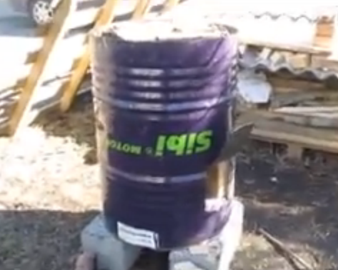

Lp rokikas! Mida oled Skamotec 225 plaatidest valmis ehitanud või milliseid isoleerimistöid teinud?
by rokikas DESIGN Tandoorahi mis rokib riisipaberi ja kootud kampsuniga.PNG (391.38 KiB) Vaadatud 6291 korda
Ära häbene, pane ikka rohkem mu "tandoori" nähtavale kui juba panemiseks läks.
Sitta kah, aitan sind ja panen ise. Ja absoluutselt ei tunne häbi sealjuures! RSSOzIpyLl4
Ma ei ole kunagi väitnud et su promotud plaat on kuidagi halb õiges kohas. Küll aga üritad sa teda valesse kohta toppida (kiviseina sisepinnale) ja võrdlus EPS-iga.... :doh:

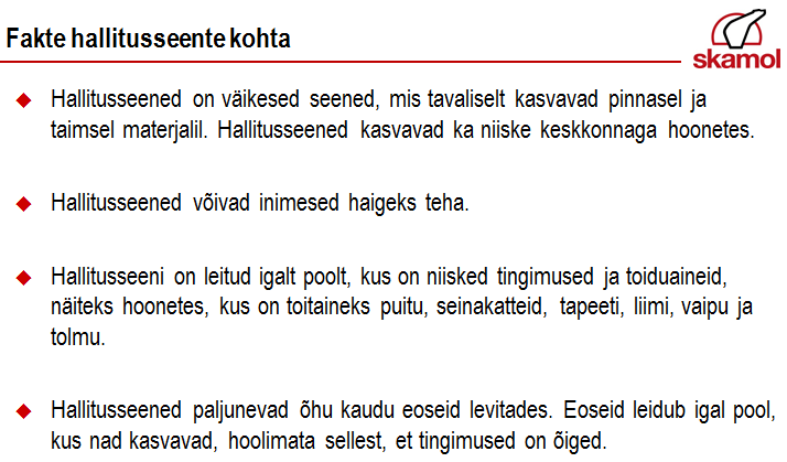

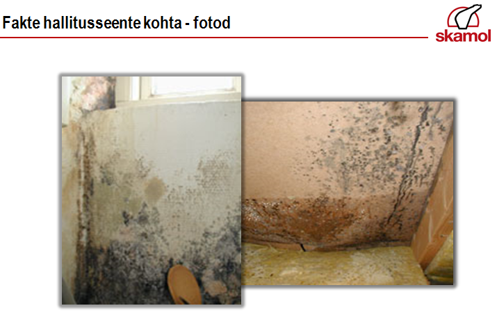

Lp rokikas! Ma ei ole Skamotec 225 plaate mitte kunagi huvilistele promonud sellises võtmes nagu sina ja mõni teine on siin teemas üritanud serveerida. Olen teiega igati ühte meelt, et parim variant hoone soojustamiseks on väljast soojustamine. Kahjuks aga teatud juhtudel ei ole see erinevatel põhjustel võimalik! Ja sellistel puhkudel on Skamotec 225 plaatidega soojustamine igati mõistlik. Vaadates seda sinu ehitatud ahju ei oska ma ka midagi muud öelda, et ju selline lahendus on nii mõnegi inimese jaoks ainus võimalus endale käepärastest ja odavatest materjalidest ahi ehitada. Endale ma sellist ei ostaks ega ei ehitaks. Kaasaegsete grillahjudega ( http://www.youtube.com/watch?v=JuZP8SAAjUg ) võrdlus oleks ka kuidagi kohatu.
Fakte hallitusseente kohta SKAMOL.PNG (29.83 KiB) Vaadatud 6250 korda
Hallitusseente kahjustus seintel.PNG (417.39 KiB) Vaadatud 6250 korda

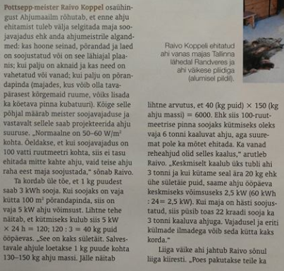

Lp Raivo Koppel! Ootan jätkuvalt sinu selgitusi 6500kg kaaluvate ahjude kohta? Kahjuks ei ole sa leidnud aega oma artiklit foorumi rahvale tutvustada. Võta nüüd ennast kokku ja räägi teema lahti!
Raivo Koppel ahju arvutamas.PNG (232.42 KiB) Vaadatud 6243 korda
