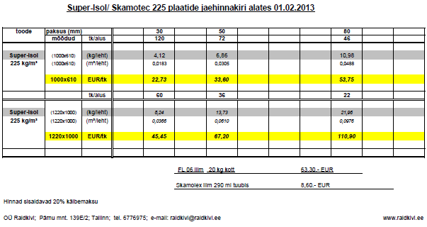

Aga plaadi hind?
Andrus Schults
Postitusi: 728
On tänatud: 43 korda
Re: Skamotec 225 varem nimega Super-Isol
Lisan soovitusliku jaemüügi hinnakirja. Hinnad võivad siiski kauplustes erineda soovituslikust hinnakirjast kuna transpordi ja muud kulud võivad olla edasimüüjatel väga erinevad. Lisaks korraldatakse tihti ka erinevaid müügikampaaniaid! Tulles plaate ostma meie lattu Tabasalus aadressil Ranna tee 13 kehtivad siis need hinnad.
Parimate soovidega
Andrus Schults
e-post andrus@raidkivi.ee
tel + 372 56 479 515
Raidkivi OÜ
Pärnu mnt 139E/2, 11317 Tallinn
tel +372 677 6977
faks + 372 677 6976
www.raidkivi.ee
uudised: http://et-ee.facebook.com/pages/Raidkiv ... 4565424731
http://www.facebook.com/pages/Kaminakod ... 8270545098
Skamotec 225 hinnakiri 2013.PNG (28.89 KiB) Vaadatud 14620 korda

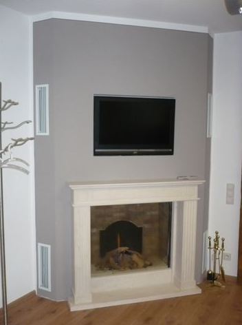

Meil on seoses televiisorite kaminatele riputamisega sama küsimus üles kerkinud? Tänaseni pole ükski alla kukkunud.
Televiisor kaltsiumsilikaadist kaminal.PNG (192.62 KiB) Vaadatud 14403 korda
