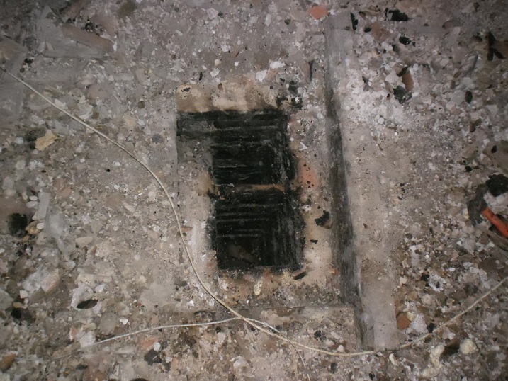

See on üks väga vana korsten
Umbes 4cm vaheseina paksus.

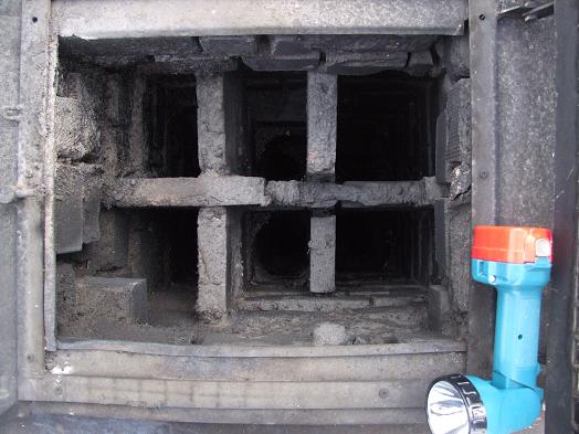

Re: Soemüüri lõõrid.
Üks sajandist vanem korsten. Korstna lõõri vahesein 2 cm ja paekivist.
Ärgem võtkem tänapäeval eeskuju.
Igaks juhuks mainin ikka ära äkki muidu mõni..............
Lugupidamisega
Üks väga aga vana korsten 1.jpg (106.88 KiB) Vaadatud 7120 korda

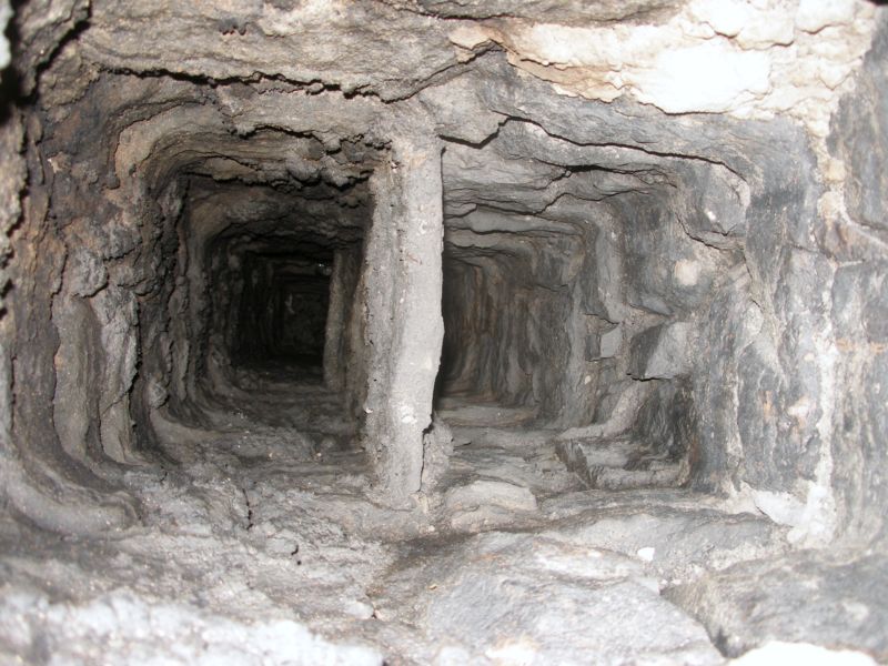

Üks väga vana korsten ka minult.
Näide kuidas ei tohi, aga on kunagi tehtud ja sellisena töötanud ligi 100 aastat.
See konkreetne korsten oli laotud tellistest, mille mõõdud erinesid tänapäeval kasutatavatest ca 2 cm.
Kaks lõõri mõõtmetega ca 25*25cm. Ja vahesein nende vahel oli servitellis, ehk 65 mm
Korstnapitsi osas oli see õhuke vahesein 3 rea jagu ära pudenenud, puudu. Ja allpool kulunud õhukeseks ning seisis vaevalt koos.
See korsten oli laotud pööningu osas savi-baasil seguga ja servikivi vahesein polnud seotud ühestki kohast ei traadiga, ega kiviga, aga püsis.
Lisaks oli puit-tala paigaldatud täiesti vastu korstent ja selle vastas oli kivi kohati poolest saati ära lagunenud, ehk kivist oli alles 5..6 cm, mis kaetud paksu pigikihiga. (mainin ka, et metallpliiti seal majas polnud, aga korstnalõõrid pigitunud)
Toonitan juurde, see on näide, kuidas ei tohi.
Kaks eelnevat postitajat mainisid, kuidas ei tohi. Minu pildil olev korsten on aga täiesti legaalne. Hiljuti käis tuletõrjeinspektor, vaatas üle kõik küttekolded, uuris taskulambiga kütteseadmete sisu. Käis ekstra ka korstna otsas, tegi igaltpoolt pilti ja kirjutas välja arve oma tehtud töö eest (arve ei olnud trahv). Pretensioone polnud, küttekollete osas hoopis vastupidi, ei hoidnud kokku kiidusõnadega. Pean mainima ka, et tegu ei ole Eestiga.
Ilmselt oli pildistamise mõte olemasoleva olukorra "kaardistamine". Ju siis midagi niisugust, millega meid Peetripoeg kusagil postituses "ähvardas". Kaardistamise arve ei ole väike.
Meil ei tasu praktiseerida nii kitsaste vaheseinte tegemist. Kusjuures kivid ei ole üldse kulunud. Lihtsalt paar ülemist kivi on ära kukkunud ühe kivi lagunemise tõttu. Ilmselt oli praak kivi. Ärakukkunud kivid olid lõõris ja täiesti terved.
