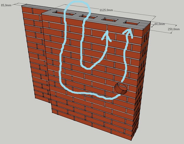

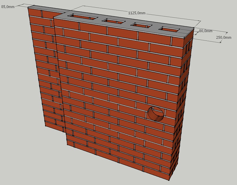

Enesele valmistasin niisuguse:
Postitusi: 2659
On tänanud: 74 korda
On tänatud: 139 korda
Re: Soemüüri lõõrid.
Suitsugaaside teekond:

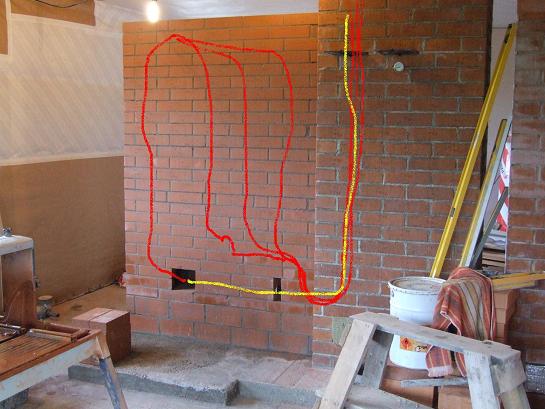

vuuk kirjutas:...Jah, üks mõte on sooja salvestada, aga teine mõte on veel...
No loomulikult ongi ju sooja seina algne mõte juba selle nime sees. Meetrine sein ei läheks ju soojakski.
85mm kivi ongi nagu paras. Servi kivi jahtub ka liialt ruttu. 120mm kivi peab aga väga kaua kütma.
Eks suitsukäike saab teha mitmeti.
Punane soendav, kollane otse.
lõõride käik.JPG (50.03 KiB) Vaadatud 17292 korda
Ma ei julgend aga teha nii kitsa lõõriga. Kivi küll 85mm'ne, lõõri paksus aga 16cm.

Jagan kogemust.
Tõenäoliselt põhjus, miks minul suhteliselt aeglaselt soojeneb on selles, et pliit, mis seda kütab on metallist valmis poepliit, mis pole eriti suure võimsusega.
Selline õhukeseseinaline metallkestaga pliit annab suure osa soojusest ruumi, mistõttu läbi soemüüri liigub vähem soojust.
Samas olen selle kooslusega rahul. Soemüür tuimavõitu, aga seda tuimust kompenseerib pliit.
Kartsin samuti, et 80mm lõõr jääb kitsaks. Aga kuna tegin endale, siis otsustasin eksperimenteerida.
Üldiselt on tõmme korras, ainult vahel suvel kuuma ilmaga, kui päike korstna soojaks kütab ja kütmist pole ammu olnud, on mõnikord alguses veidi sisse ajanud.
Pragusid pole 3 aasta jooksul soemüüri seintesse tulnud, ehkki kütta on saanud vahel 5...6 tundi järjest.
Ühtegi traati ega muud metallosa selle ehitamise käigus ei kasutanud.

Vuuk, mis mõõdud Su pliidi koldel on,mille taga see teine soemüür on. ?
Joonise pealt paistab see pliidist soemüüri suubuv ava liiga väike olevat.Või tundub mulle.
mis selle mõõdud tegelikult on?(peavad olema)

Aivard kirjutas: Vuuk, mis mõõdud Su pliidi koldel on,mille taga see teine soemüür on. ?
Kolde mõõdud:
pikkus: 40cm
laius: 20cm
kõrgus: 25cm
Pliita plaat pealtvaates 72*60cm
Ava suurus 120mm vastavalt pliidi ava torule, mille mõõt on 110. Paisumise vahe täitsin kaasas olnud tulekindla nööriga.
Tegelikult kartsin samuti, et ava jääb väikeseks, aga selline pliidil oli ja paistab, et toimib.
Lisaks.
Soemüür antud juhul ei suubu otse korstnasse.
Kostna ja soemüüri vahele jääb vannituba ja läbi selle on suits viidud 110*250 ristlõikega 1,8m pikkuse slepe kaudu.
Korstna lõõr 140*270 sistlõikega ja pliidi uksest mõõtes 9m kõrgune.
