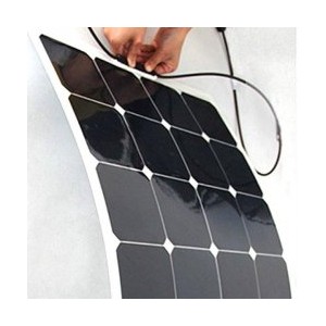

Kust kohast võiks leida jahile ja matkaautole sobivat päikesepaneeli?
ahtos kirjutas:Kust kohast võiks leida jahile ja matkaautole sobivat päikesepaneeli?
https://www.google.ee/search?q=solarpan ... TF-8&hl=et
Ise pead sorima. Neid märksõnu on veel nagu "marine ..." ja võid vahele toppida "best".
JyriPaike
Postitusi: 219
Liitunud: 28 Mai 2011, 17:06
Lugemata postitus Postitas JyriPaike »
Vaadake neid uut tüüpi , kergeid ja ka painduvaid suure efektiivsusega 19% PV paneele
http://www.akromex.com/eshop/et/paikese ... e-60w.html
JP
ahtos
Postitusi: 108
Liitunud: 09 Mai 2012, 12:29
On tänatud: 4 korda
Lugemata postitus Postitas ahtos »
Midagi sellist mõtlesingi,aga kas peab mingi inverteri ka enne akut lisama?
JyriPaike
Postitusi: 219
ahtos kirjutas:Midagi sellist mõtlesingi,aga kas peab mingi inverteri ka enne akut lisama?
Kui pole plaani 230V elektrivõrguga oma elamist ühendada, piisab päikesepaneeli kontrollerist (kas PWM või MPPT tüüpi) ,
http://www.akromex.com/eshop/et/kontrol ... v-15a.html
mis vaatab et aku laadimine toimuks õigesti ja aku ei saaks liigselt tühjendatud. Kui on vajadus
kasutada ka 230 V seadmeid või laadida akut elektrivõrgust siis on mõte soetada kombineeritud seade -
MPPT kontroller, Inverter, akulaadija ja UPS - näiteks -
http://www.akromex.com/eshop/et/inverte ... 70-16.html
JP
