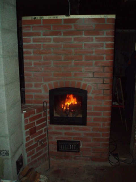

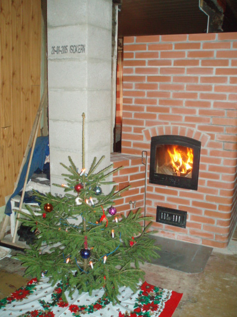

Olen proovinud juba mõned päevad kütta. Alguses tahmatas kolde küll ilusti ära. Esimesed katsed tegin ilma ukseta. Tellised olid pandud ukseavasse, et suitsu ei hakkaks sisse ajama.
Nüüd on uks ees ja tõmme toimib ka normaalselt. Olen jälginud tahmaluukidest olukorda. Seal on aegajalt ikka päris rohkesti vett kogunenud. Aega läheb, aga küll ta ükskord kuivaks ka saab. Sellega veel teema ei lõppe. Tulevad kindlasti veel pildid, kui lõppviimistlus on ka valmis ja saan siis ehk ka täpsemalt juba öelda, kuidas toimib.
Tänud kõigile, kes on olnud siin selle ahju valmimise juures hea nõu ja julgustava sõnaga abiks.

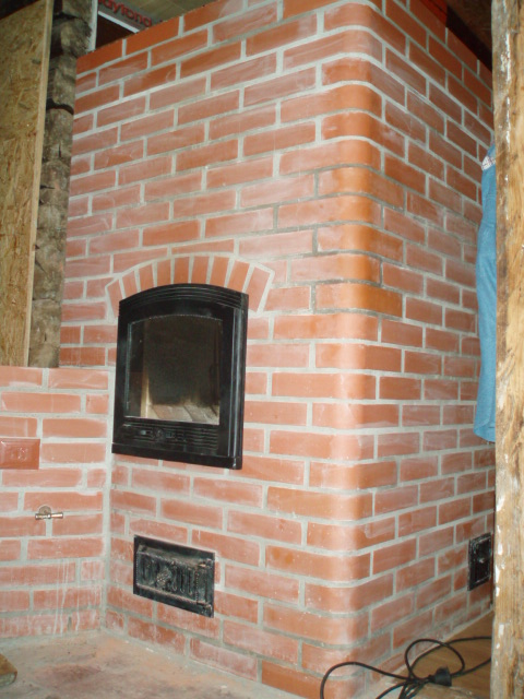

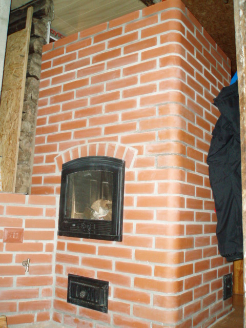

Kuna tegelen kütmisega, siis avastasin, et nende kemikaalidega ma praegu kive puhastada ei saa. Juhendis on öeldud, et tuleb pindasid eelnevalt rohkesti niisutada ja siis aine peale, muidu imbub aine kivisse. Mis ta siis teeb, pole öeldud. Aga mida ma niisutan, kui ahju küljed soojad ja kohe ära kuivab. Siis otsustasin proovida seda äädika lahuse varianti ning võrdlus endise ja praeguse vahel tuleb vaatajate ette. Tõsi, mõnest kohast tahab veidi veel teha.
pärast puhastamist
pärast puhastamist
enne puhastamist
enne puhastamist

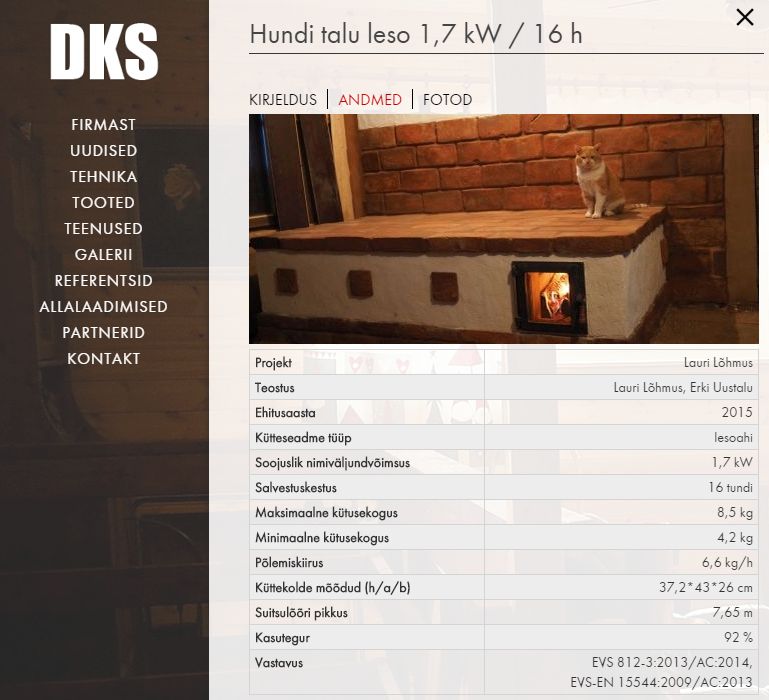

Tavalugeja kirjutas:Kas sellel ahjul on nüüd pliidikolle või ahjukolle ja kas nõutavad arvutused ikka ühe programmiga võimalik teha?
Hundi talu lesoahju andmed.jpg (70.92 KiB) Vaadatud 7314 korda

Kindlasti on leso pinna temperatuurid igati ära mõõdetud. Huvitav, mis need ka erinevates kohtades olid?
Kolle selline väke aga halgude hulk üsna suur. Mitu korda neid halgusi juurde pannakse? Kas nagu Salzburgi ahjudel.
