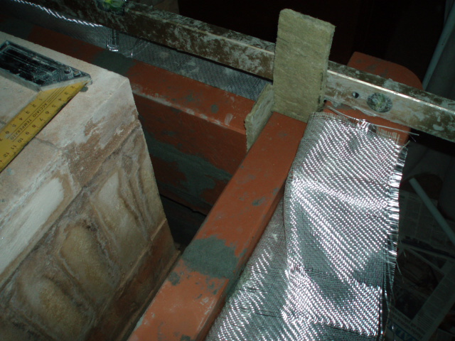

Siin ka küsimus: Kas peab kasutama välisvoodri ja siseseina vahel kindlasti klaasriiet või võib kasutada ka tulekindlat villa? Kus kohast saaks osta klaasriiet ja mis paksusega?

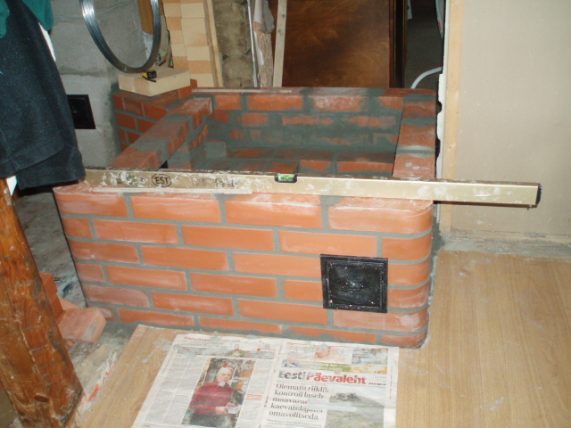

Tänaseks on mõni rida kavandatud ahjust laotud ka. Seega riputasin nagisse mõned pildid üles. Seal siis mõni pilt sellest, millist ma algul tegema hakkasin ja mõni pilt praegu algusjärgus olevast ahjust.
Aga aitab lobast, pildid on siin: http://nagi.ee/photos/magna1/sets/398569/

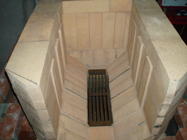

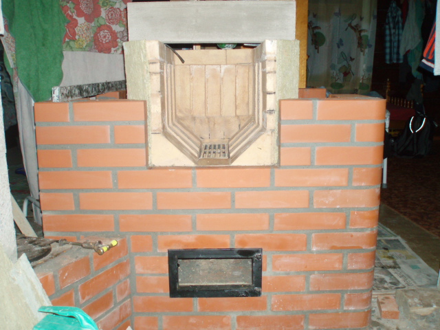

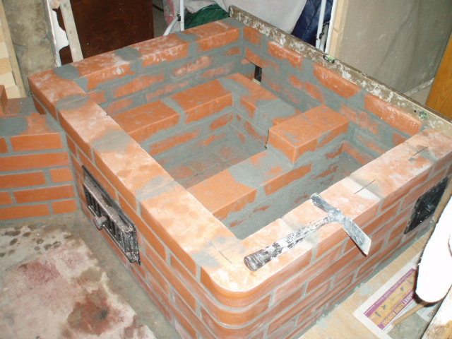

Paar pilti väikesest arengust ahju tegemisel.

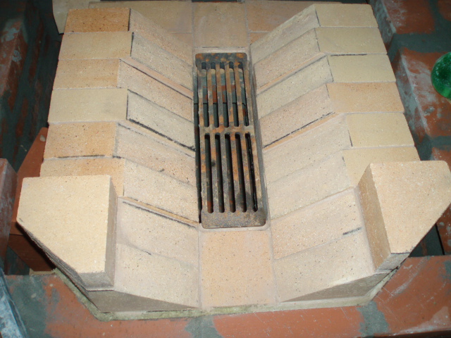

Sai veidi kolde kallal nokitsetud.
Postitusi: 2717
Re: ahju tegemine ja ümber tegemine

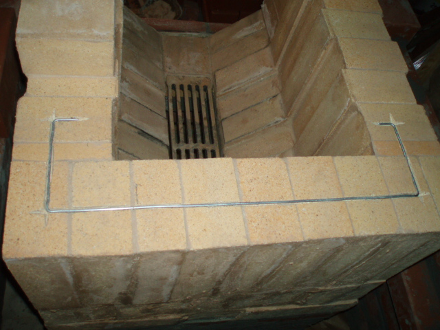

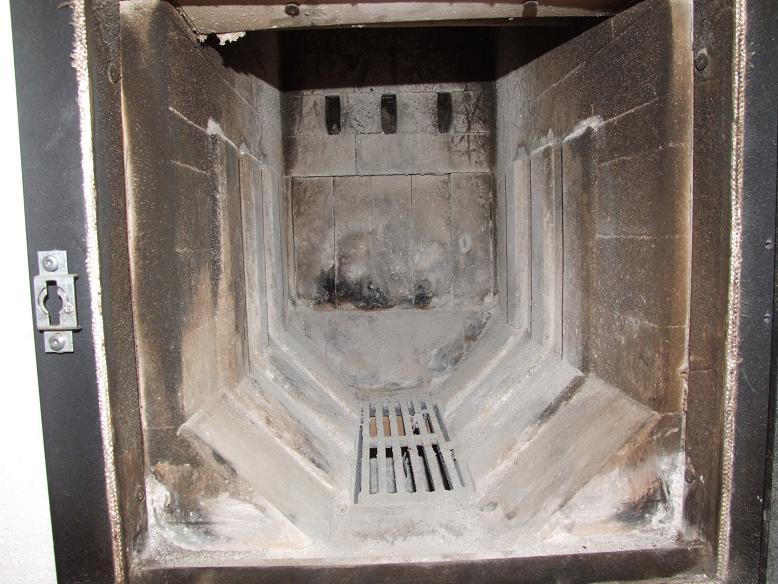

Võta viimane rida samotte maha ja pane sinna peale traadist tugevdus. Eelnevalt lased rellakaga soone sisse ja soone sisse varras. See hoiab kivide väljavajumist ära, kuna seotis on seal kehvavõitu.
Muidu ei juhtugi seal midagi, aga kui puid visatakse sisse, siis kipub tagumised kivid pikapeale paigast ära lööma. Ühel ahjul oli nelja aastase ekspluatatsiooni vältel tagumisi kive umbes 1cm võrra tahapoole löönud. Kunde tunnistas puude loopimist.
Viskamise tagajärg.
Viskamise tagajärg.

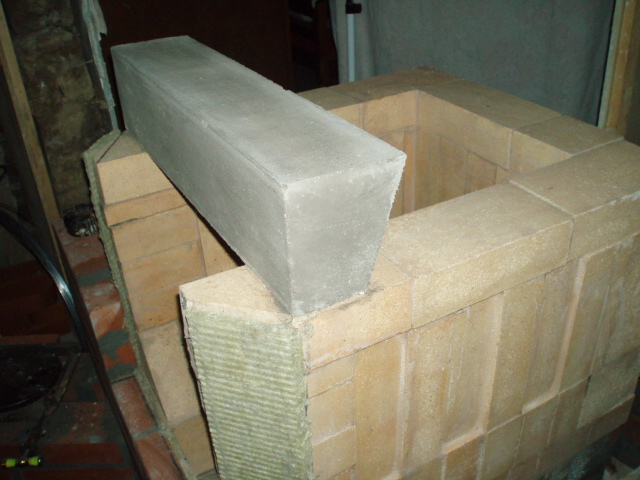

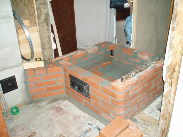

Sai see asi ära tehtud ja panin vähe omaloomingut ka juurde. See tähendab, et sidusin pisut rohkem. Loodame et on pigem kasuks, kui kahjuks. Sai võetud ka sillus vormi seest välja. Tundub täitsa normaalne olema.
Küsimus, milleks seal koldes need augud tagaseinas on? Kuna minul tuleb sinna taha lõõr, siis ilmselt neid vaja teha pole?

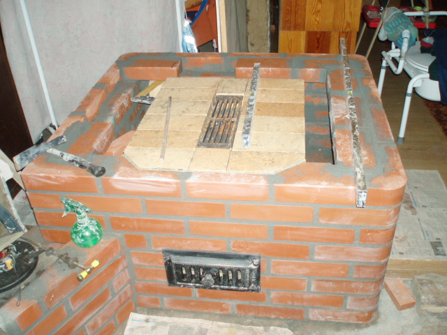

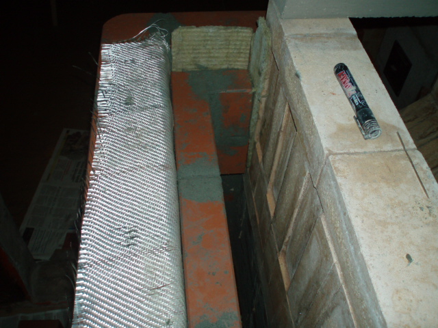

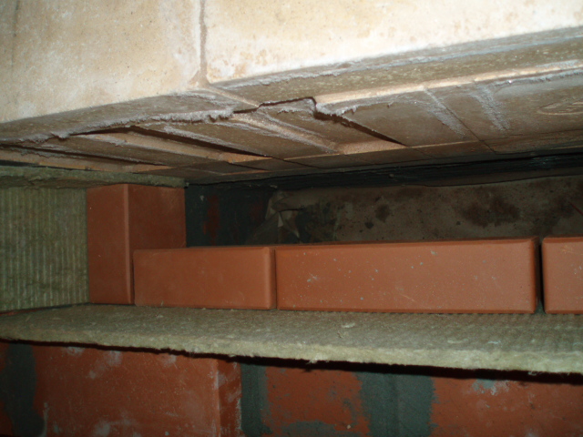

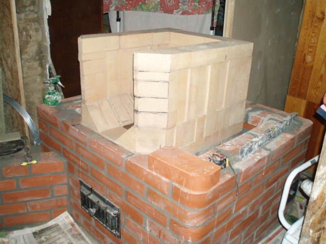

Selline seis täna. Mida arvate sellisest sisevoodri lahendusest?

Sinul on soov ahi ehitada ja õpetlik teema ka olemas.
viewtopic.php?t=25818&start=250#p188458
Miks sa arvad, et pead ikkagi teisiti tegema ja tahad, et keegid kohustuvad sinu tahtmistele kaasa elama?

Tere.Külglõõris kasuta villa ainult paisumis vuukides.Kahe kihi vahele pane klaasriie.Kuna piltidelt paistab et tegu pole uue energiatõhusa elamuga,jääb villaga tehtud vooderdusega ahi suure tõenäosusega liiga tuimaks.

Aga kus kohast on võimalik osta klaasriiet ja kas sellele on ka mingid eri nõuded, milline peaks olema?
Postitusi: 2717
http://www.1181.ee/company/2022/Bang-_a ... r-Eesti-AS
Kui terve rull liiga palju on, siis otsi mõni paaditööstus. Võib ka mõni muu firma, kes tegeleb klaasplastiku tegemisega igasugusel kujul.
Tuli meelde, et eeskujuks olevale ahjuehitajale andsin just mina klaasriide. Läksin Tallinnast läbi tööle ja ta oli kokkulepitud kohas vastus.

Mina olen kasutanud paksemat paberit või tuuletõkkepappi. Mitme aasta jooksul pole veel probleemi märganud. Kuna õhku ei saa, siis paber seal ära pole põlenud ja kui peaks põlema, siis jääb ikkagi eraldusriba, mis ei takista sisevoodril üles alla mängida. Paber laseb soojust hästi läbi aga isegi villaga pole hullu midagi. Oluline, et lisaks villale ei jääks veel õhuvahet. Vill peab olema vabalt vastu kivi.
Postitusi: 2717
Mina ei julge paberit kasutada. Kuumuse mõjul võib see süttida. Põleda ta ei saa, kuna puudub hapniku ligipääs, aga imelikku lõhna võib tuppa ajada, peale siibri sulgemist.
Faktide tasakaalustamiseks veel üks punkt. Olen ka kuulnud, et mõnikord arvatakse ka kivivilla haisevat.
Mõlemad argumendid on minu poolt isiklikult kontrollimata ja oletuslikud. Iga üks otsustab ise, kuidas toimetab.

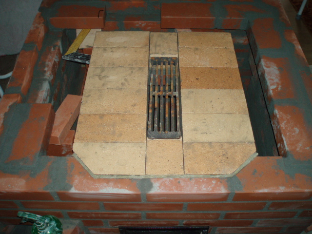

Ja kaks pilti väikesest edasiminekust. Selline lahendus siis sisevoodrist.
Postitusi: 2717
magna1 kirjutas:... Selline lahendus siis sisevoodrist.
Nii saama ja nii om ka väga hää.
Tavalugeja kirjutas:Sinul on soov ahi ehitada ja õpetlik teema ka olemas.
Selle postitusega aga juhtis Tavalugeja ilmselt sinu tähelepanu spikriks olevale teemale. Link viib kahe pildi juurde, kus kummagis pole sinu viljeletud varianti.
Üks pilt on minu tehtud ahjust, kus on üritatud just nurka soojaks saada. Ka spikri teema ahju nurk läheb soojemaks, kui sinu ahjul.
Sinu ahjul on aga langeva lõõri otsasein kaitstud kuumade gaaside eest. Mina arvan, et see kitsas seinaosa ei saa seal üle kuumeneda, kuna kuumad gaasid ei saa kitsa osa tõttu seinast "kinni".
magna1

Selle soovituse andis mulle Robi 1. Kuna pikema aja möödudes pidid kivid seal kohas päris palju kannatada saama.
