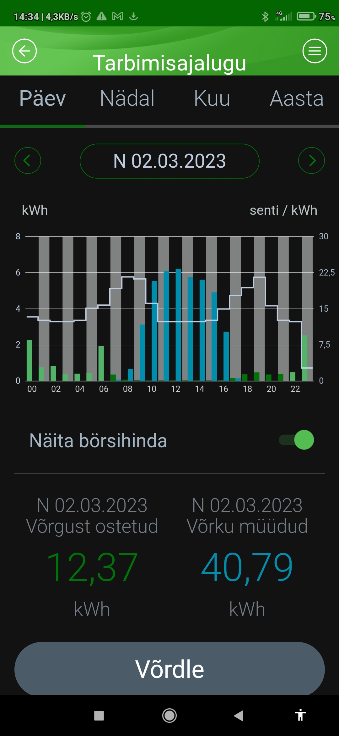

Postitusi: 3476
On tänatud: 69 korda
Juba veebruar oli teist aastat järjest rahaliselt "nullkuu"... seda tänu kõrgele elektrihinnale ja ka tänu riigiabile..
Järgmiseks tuleb leida lahendusi, et saavutada "nullkuu" olukord ka novembris... ja seda ilma riigiabita..
Kui elektrienergia keskmine hind jääb 10 sendi juurde ja samas toimuvad päeva lõikes siiski suured kõikumised, peaks veebruaris siiski olema võimalik elektrit kallimalt müüa, kui osta. Ehk siis piisaks kuu lõikes ka tarbimisest 1,5 korda suuremast tootmisest ?
