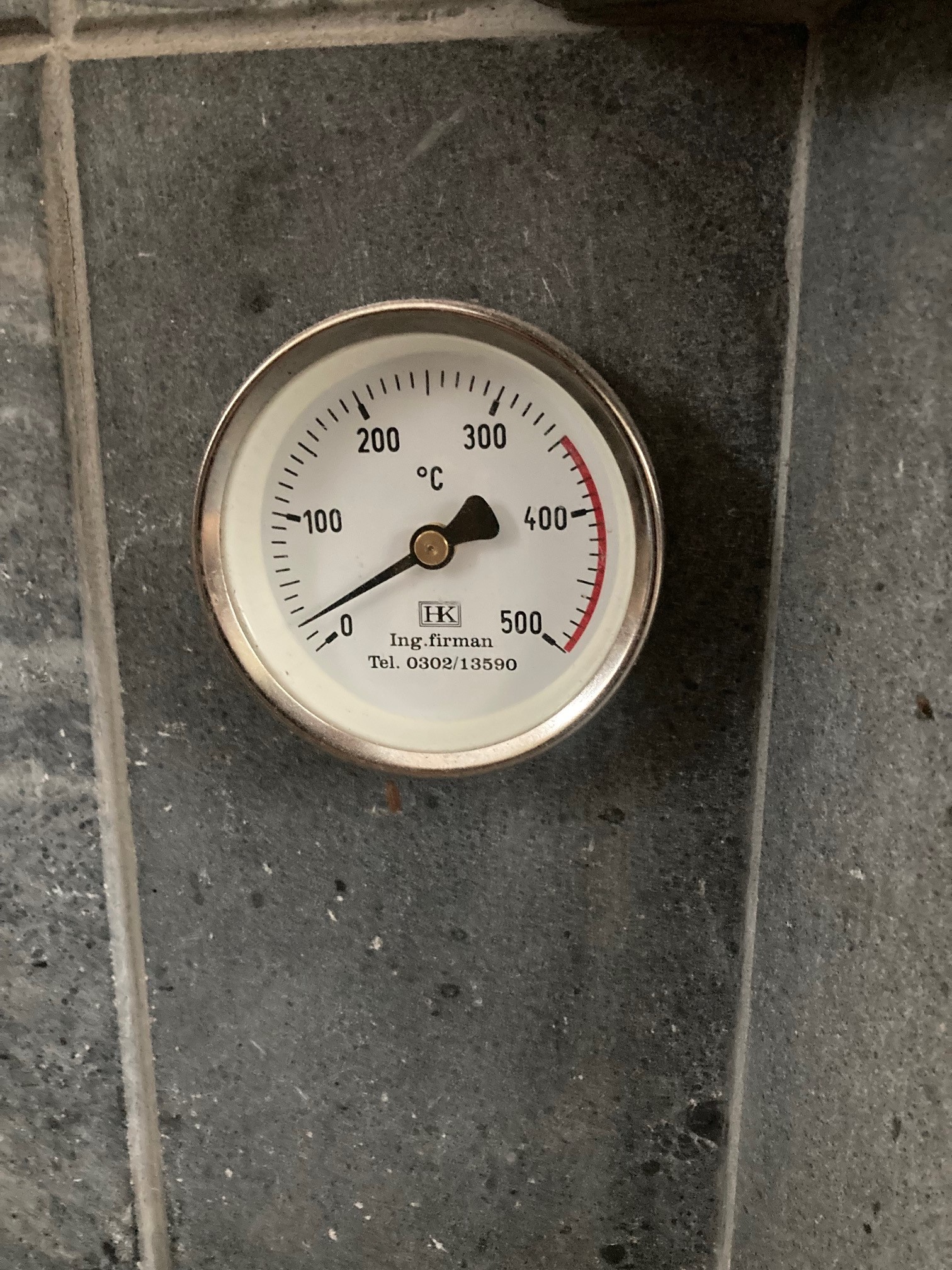

Kes keelas selle juurde veel pista gaasikulgla erinevatesse osadesse erinevaid andureid. Mul on ahjul suitsukanalis (korstnalõõris) termomeeter (pilt allpool) ja tänu sellele väljundi olukord pideva kontrolli all. Selles mõttes on mul olemas selline info, mida paljudel jutuMeistritel ei tundu olevat ehk veidi ikka tean, mida kirja panen.

Termomeeter ahju väljundis:

Ma lausa röögin sulle joovastusest sinu termomeetri ja selle sinu "veidi ikka tean" jutu peale.kunn24 kirjutas: 16 Veebr 2024, 12:47
Kes keelas selle juurde veel pista gaasikulgla erinevatesse osadesse erinevaid andureid. Mul on ahjul suitsukanalis termomeeter (pilt allpool) ja tänu sellele väljundi olukord pideva kontrolli all. Selles mõttes on mul olemas selline info, mida paljudel jutuMeistritel ei tundu olevat ehk veidi ikka tean, mida kirja panen.
PS. Kuhu sul see termomeeter ikkagi pistetud on, gaasikulgla erinevatesse osadesse või ahju suitsukanalisse....

Nüüd läks suurem ehmatus üle jah. Ma tõesti arvasin, et oma gaasikulgla temperatuure mõõdad.kunn24 kirjutas: 16 Veebr 2024, 15:41 Antud juhul on suitsukanaliks ahju väljund ehk korstnalõõr. Peaasi, et röökimise lõpp oleks õnnelik.

Kui need näidud oleks kunn24 enda gaasikulgla numbrid, siis seieri ja jaotuse järgi vaevalt ta oleks suuteline olnud postitama pilti enda gaasikulgla näidust.Tavalugeja kirjutas: 16 Veebr 2024, 20:18 Nüüd läks suurem ehmatus üle jah. Ma tõesti arvasin, et oma gaasikulgla temperatuure mõõdad.

Mul on siin sinu kõigutamata tarkusega ettekandeid ikka päri raske mõista. Vaatamata sellele, et olen tüütavalt pikalt pottsepp olnud ja ühe ahjulabori loomise osaline saanud olla. Seal on seadmete maksumus kümnetes tuhandetes, sina lood kõigutamatut teadust viieka maksva termomeetriga.
