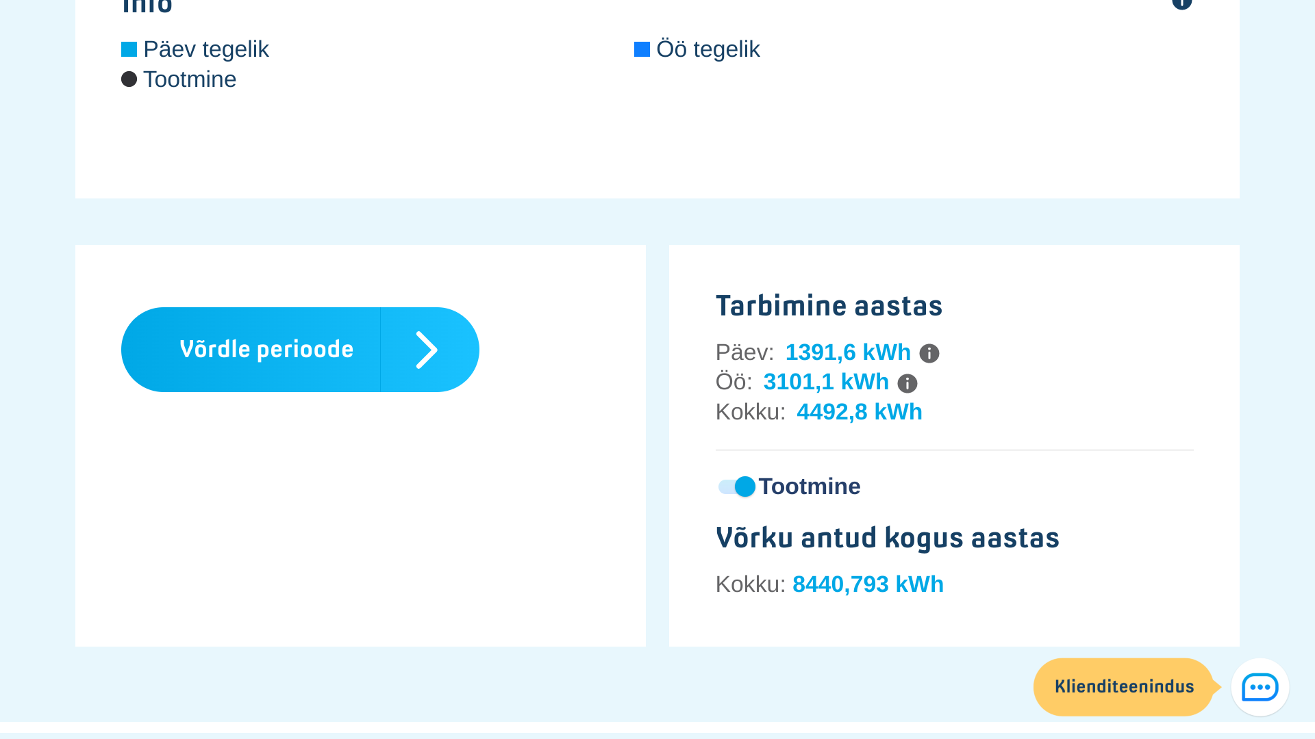

Mõni sõna ka minu maja Aprilli kuu (hommikuste ja õhtuste (+,-) välistemperatuuride summa 0C, minu termomeetrite järgi) energiabilansist ja sisetemperatuuril +25C.
Välisest võrgust kuu jooksul tarbitud kogu energia 244kWh, sellest päeval 59kWh ja öösel 185kWh (ajaline jaotus võrgutasu paketi järgi).
Õ/Õ soojuspump tarbis kuu jooksul 100kWh (praktiliselt öösel, taimeriga) ja Õ/V pumba toidet pole sellel kuul üldse sisselülitanud.
(Õ/Õ pumba energiatarbeks mõõtsin ooterežiimis, kui küttevajaduse puudumisel ainult siseosa ventilaator siseõhutemperatuuri mõõtmiseks vaikselt õhku liigutab, 6W.)
Võrku müüdud, 7,2kW PV seadme toodangust ülejäänud energia Aprillis, oli 1010kWh.
Ehk ka reaalsed mõõtetulemused näitavad, möödunud aastate tootluse ja hindade tulemusel, et 10kW võimsusega PV seade oleks selle hoone puhul olnud väiksema majandusliku kasuteguriga, sest eelnevatel aastatel on aasta lõikes võrku müüdud ca 1000kWh energiat rohkem kui sisse ostetud.

Eesmärk oli ehitada piisava parkimiskohtade arvuga elamisväärne maja alla 3 toalise Tallinna korteri maksumusega ehk hinnaga kuni 100 000eur. ja (et ka pärijatele oleks midagi jätta) peab see olema hiljem mõistliku hinnaga realiseeritav.
Kuna aasta tagasi juhtisin avalikuse tähelepanu energiahindade jätkuvale järsule tõusule, siis ise korrigeerisin kohe ettenägelikult hoone energiakasutust ja saavutasin 2022 aastaks sellise aasta energiakasutuse tulemuse mis tagas vaatamata elektrihinna tõusule positiivse rahavoo.
Elektrilevi lehelt:
Kusjuures need energianumbrid on saavutatud ilma akusid kasutamata, kuna ei näe veel akude soetamiseks majanduslikku põhjendust.
