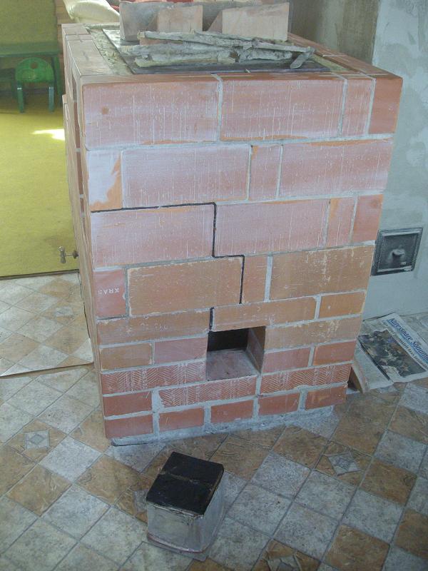

Võtsin ette pliita viimistlemise. Panen ühe pildi siia, mis näitab viimistluse alla jäävat "saladust".
Ukse kinnituskruvi sattus just kahe vuugi vahele. Ukse kuumenedes tõstis kruvi kividele prao vahele (minu versioon). Kruvisin piki pragu mitmeid kruvisid kahe kivi vahele ja tegin niiviisi prao väheke suuremaks. Siis lasin 4mm kivipuuriga vuugivahe tühjaks ja ahjusilikoniga uuesti kinni. Ahjusilikon läheb täiesti kõvaks ja ei lase kivil enam allapoole vajuda. Seejärel võtsin kiilukruvid välja. Mis iganes seda pragu tekitas, pole see enam ilmunud. Nüüd võib rahumeeli viimistluskihi peale panna.
Pragu näeb jõhker välja, kuna silikon on must. Tahtsin katsetada silikoni toimet ja töövõtteid. Kena töö peale õhtusööki ära teha. ;)
Pragu pliitas.
Pragu pliitas.

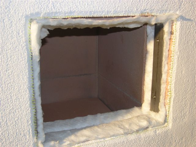

Bioloogiliselt lahustuv kiudmaterjal isoleerimistöödeks ahju ja kamina ehitamisel.
Kantserogeensete keraamiliste kiudmaterjalide asemel kasutatakse tänapäeval materjali, mida ei liigitata ohtlike ainete hulka tänu oma bioloogilisele lahustuvusele. See omadus saavutati keemilist koostist uurides ja muutes. Bioloogiliselt lahustuv kiudmaterjal koosneb sünteetiliselt toodetud klaaskiust kuhu lisatud osa leelismuld metallide oksiide (kaltsiumoksiid, magneesiumoksiid) üle 18%.
Bioloogiline lahustuvus on kontrollitud Frauenhofer Instituudis Hannoveris.
Seejuures on tõestatud, et üle 20μm pikkuste kiudude sissehingamisel on lahustuvus alla 10 päeva.
Seega toode ei ole kantserogeene.
Vastab 97/69/EÜ direktiivile, sest materjal ei tekita vähki haigestumist Maksimaalne kasutamistemperatuur 1100°C Art. WO2347 Kuumuskindel kiudmatt
Kaal 12kg rull
Soojusjuhtivus temperatuuril 600°C [W / mK] 0,14
Pikkus / laius / paksus 14640x610x13 mm
Kõike paremat
Andrus Schults
http://www.kaminakoda.ee
Kuumuskindla 1100`C kiudmatiga ukse paigaldus.jpg (59.16 KiB) Vaadatud 6835 korda

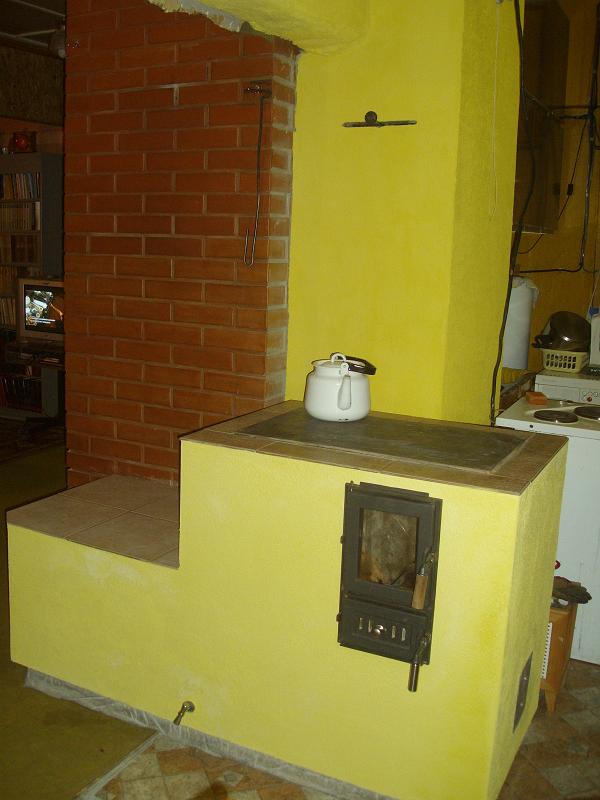

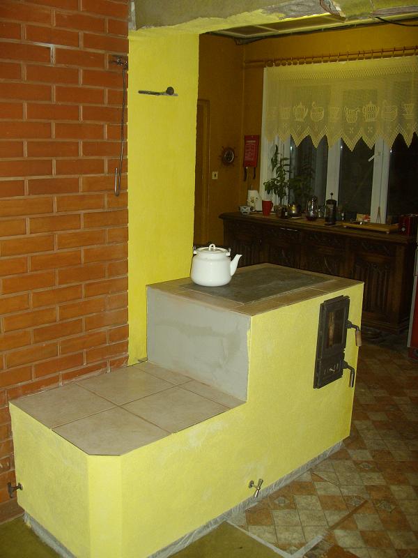

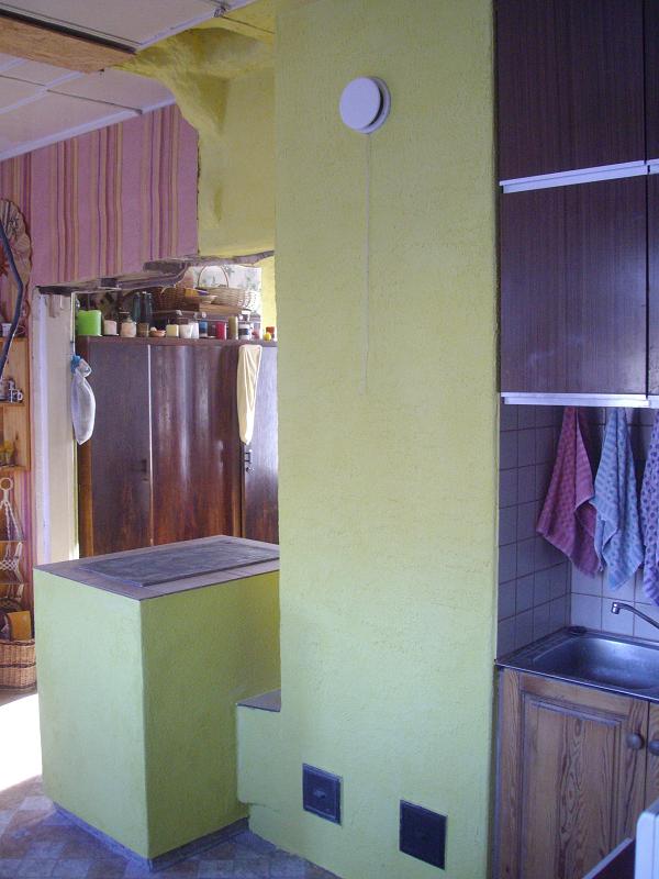

Oleks äärepealt valmis saanud, aga värvilist krohvi tuli puudu. Krohvi veel oli aga värv sai otsa. Eks toob lisa ja saab ära lõpetada.
Korstnajalg.
Korstnajalg.
Pliita tagala.JPG (65.03 KiB) Vaadatud 6715 korda
Esikülg.
Esikülg.
Jäi poolele
Jäi poolele
Krohvi puudu.JPG (65.9 KiB) Vaadatud 6715 korda
Jäi poolele ....

Ilus kollane, tuttavad plaadid.
Sa pidid leso serva ümara tegema vöi kaldesse löikama, et pikal istumisel jalad ää ei sureks, mis muutus?

overspeed kirjutas:...Sa pidid leso serva ümara tegema vöi kaldesse löikama, et pikal istumisel jalad ää ei sureks, mis muutus?
:scratch: Eks see laiskus ikka muutis asja...
Mõte oli veel lesole lisakiht panna, pind istumiseks liiga palav külmal perioodil (-20 kraadiga kütab ju rohkem). Samas aga külmal ajal ongi tuppa rohkem sooja vaja. Sellepärast jäi kumera äärega lisakiht ära.
...loll on see, kes vabandust ei leia. ;)
Aga puuduoleva seina viitsisin ära krohvida. :)

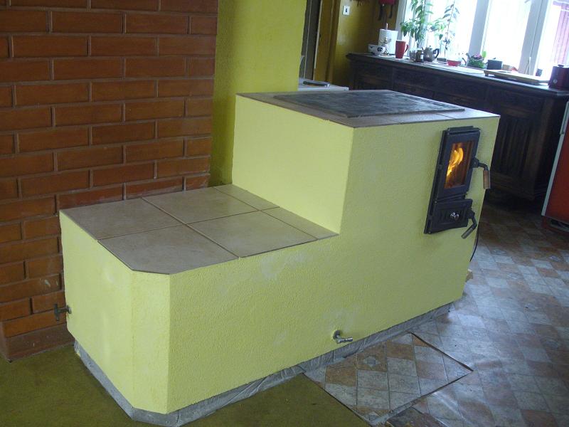

Pliita sein ka krohvitud
Kõik krohvitud.JPG (62.87 KiB) Vaadatud 6621 korda
... läheb aga jälle edasiii.

Kust sa krohvile värvi ostad (või kuidas saad ta värviliseks)?
Postitusi: 2717
Re: Pottsepatööd - puhas nauding.

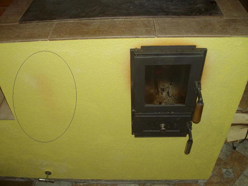

Kalvis kirjutas:Kust sa krohvile värvi ostad (või kuidas saad ta värviliseks)?
Caparoli krohvile on toonimine ette nähtud. Võimalik mistahes värvitooni saada.
Ma tegin Vetoniti antiikkrohviga ja valasin ise värvi sisse. Võtsin muidugi tumekollase (vesibaasil värv). Krohv on ju valge ja muudab tooni tunduvalt heledamaks. Selliselt toonitud värv on muidugi igakord isesuguse varjundiga.
Lisaks sain ka väga huvitava nähtuse kaasa. Suuremal kütmisel vedas ukse ümbert umbes sentimeetrise krohviosa punakaspruuniks. Veidi hiljem muutis värvi ka langeva lõõri külg (seal õhuke osa). Mõtlesin, ahah värv kõrbes ära (kätt saab 3-4 sekki peal hoida). Vaja ikka ümber ukse plaatida. Pliita mahajahtudes aga läks kollaseks tagasi. Nüüd ongi nagu kameelion, kütmise ajal ruuge ja pärast jälle kollane. :confused:
Värvi muutev kivipliita.
Kameelion väike.JPG (68.52 KiB) Vaadatud 6403 korda
:D

Küsisin seda sellepärast, et kunagi käisin ka Caparolis küsimas kuumakindlat krohvi ja just sealt tehti selgeks, et nad seda ei tee. Valget puru (valge tsement) palun väga, kuid värvi ei saa.
Ma ei saanud ikka täit vastust, kust saab krohvi sisse vabalt värvipigmenti ükskõik mis värviga, et krohv ise oleks värviline.
(patuga pooleks saab osta mineraalseid krohve, müüjad ütlevad kohe, et ahjul kasutada ei tohi, kuid nende värvivalik on kesine)
Postitusi: 2717
Pattu pole siin midagi.
Mu mikroahjul on Caparoli toonitud krohv peal ja pole mingit probleemi. Caparoli ämbri peal oli ka kirjas, et lubatakse kasutada kuumadel pindadel (minuarus oli?). Pole sealt ka lugenud, et peale toonimist ei tohi ahjul kasutada.
Mu kameelioni värk on ainult sellepärast vist nähe, et tegu väga heleda/ergu tooniga. Muidu vist polekski probleemi.
Kollase värvi toonimisel ise nägin, kuidas pandi põhivärvi sisse punast natukene. See nüüd vist välja "ronibki" kuumutamise ajal.
Jääb ju üle ka kuumakindla värviga värvimine, kui just "pattu" teha ei taha.
