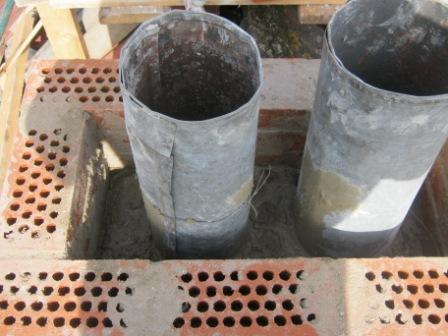

See on muidugi õige,et tänapäeval on kütmist vähem ja muud põhjused, mis korstent lõhuvad...aga pole seda varem küll nähtud, et silikaat laguneb poole aastaga pitsis... samas vanad korstnad lagunevad suht samas vaikses tempos.
Midagi kaasaegset sinna pitsi sisse pole vaja aretada, lihtsalt tuleb teha tugev sisevooder, mis kaitseb väliskesta. Nagu olen juba palju kordi maininud, siis ise ma olen valanud sisevoodrdi betoonist ( tavalisest 0,5 mm plekits ümara toru ümber) ja pole märganud, et midagi juhtunud oleks.

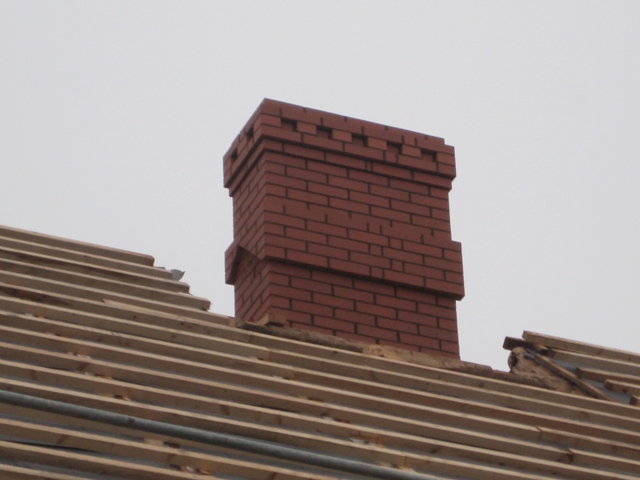

Tere . Mina aastaid silikaadist korstna otsi ei lao. Jääb igasugune jama ära. Ainult punasest, eranditult sisevoodriga, ja mingit muret pole siiani esinend. Olenemata kütmisest,sagedusest ,viisidest. Tõsi ,tuleviku suhtes 100% ei saa kindel kunagi lõpuni olla. 55648061 ANDRES
Korsten 003.jpg (108.01 KiB) Vaadatud 4751 korda
Re: Korstnapits laguneb?
Mis punasest sa teed? Kuidas pealt katmisega lood ja see laienduse osa keskel, mida sellest saab?

Lode täistellis,viimistlus. Keskmisel osal [laiendil] samuti vooder sees. Pealt katmisega nii ja naa arutelu koht peremehega. Terve pitsi osa, peene traadi seotis, [armatuuri] sidumis traat.
Tundub korralik töö olevat. Ise aga ikkagi olen sellest lähtunud, et plaat peab peal olema, muidu vesi tungib vuukide vahele ja ilus asi laguneb. Sama moodi pole hea kui laienduse osa pealt vabalt vett saab.
Pildi järgi tundub, et vooder on ainult laienduse osas...või on lõõr tõesti nii kitsaks aetud lisakiviga...
Edu!

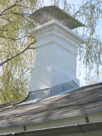

Panin täiskivi korstnale korstnapleki. Tänaseks aga ilmneb, et mitte regulaarse kütmisega sajab vett sisse ja vajan korstnamütsi.
Plaan panna midagi sellist:
Ilma plekita 1 aasta mõjus juba ülemisele tellise reale halvasti. Seega plekk + müts on ikka hädavajalikud asjad.
Olen alagaja remondimees, püüan ehitada arukalt, kui aega ja raha on, siis TEEN ISE!
See on hea muidugi aga pole vaja varikatust nii keeruliseks ajada. Piisab lihtsalt roostevabast plekist, mis on kaare kujuliseks väänatud. Roostevaba maksab ju omajagu.
Alaosas pole üldse plekki vaja, piisab betoonist valatud plaadist....iseasi kui juba olemas on.

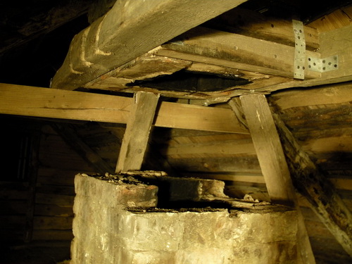

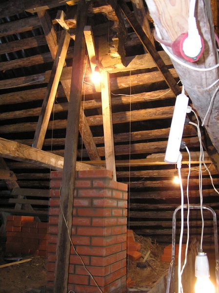

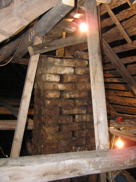

Mõnikord on ka selline variant, et korsten on kehvas seisus pööningul ja pits varem uus laotud. Kas keegi ka sellise hullu ideepeale on tulnud, et korsten rippuma panna ja ainult alumine osa uuesti laduda? :P
Endal oli kunagi enne mind uus pits laotud aga avastasin pööningult ikka väga hullu seisu. Ei hakand ülemist osa ära lõhkuma, vaid ladusin ainult keskmise osa. Korsten siis kipskruvidega niikaua sarikatel kinni.
Nüüd juba läheb 2. korsten sama võttega. :lol:

Tarkust on raske varjata. Pole küll kindel, et just kipsikruvid peavad olema ;) , aga julge hundi rind ei pea sugugi alati haavleid täis olema.
