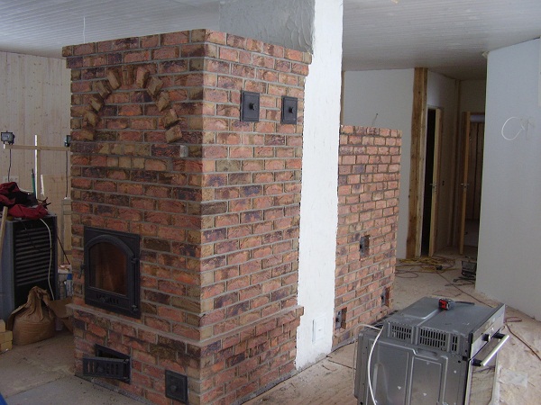

Pildil olev fooliumvillaga lahendus ei ole parim võimalikest. Seda enam, et selle fooliumiga villa ju peab miskit moodi mingi seina meenutava materjaliga katma. Näiteks LUJA plaadiga! Kui aga selle fooliumiga villa asemel oleks olnud kaltsiumsilikaat plaadid siis need oleks saanud ilma mingit täiendavat ehitusmaterjali kasutades ara viimistleda.
NB! Selleks et ahi kütaks suuremat kubatuuri on vaja ka suuremat ahju pindala. Ahju tagaseina vm konstruktsioonile lähedale jääva seina võib arvestada küttepinna sisse vaid siis kui õhuvahe on minimaalselt 11 cm.

Re: Tellisahjude energiasalvestus
Tehtud!
Ja ülevalt tuleb kõik ruumi!
Pildil olev ahi on ju lõppviimistluses vastu tagumist seina ehitatud. Seega see 11 cm teema ei ole antud juhul üldse pädev.

juhan kirjutas:Mis, sa, siiber,kaminahi, ja nii edasi arvad sellisest salvestavast "eesti traditsioonilisest"!
Kusjuures saadeti sõnum ja pilt ka ookeani(atlandi) taha! Muidugist paremas valmiduses ja enese rahulolus(imetluses).
Tehke selgeks sellise moodustise mõtekus.
Mis kuradi soemüür see on?!?
juhan kelle toodang see valge pliit ja soemüür 4 lk. peal on ?? Tundub ,et sel on midagi viga,ei tõmba ju. :scratch:
