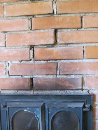

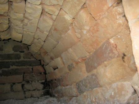

Kas tõesti saab pidada mõistlikus selliseid ahjusid nagu esimesel pildil ( umbkolle ja klaasuks), et ei tohi midagi õelda? Sellist ei kannata tööruumi ka panna...
Seevastu imetlemist väärib teisel pildil olev kolle, mis asub ühes Läänemaa mõisas ja tehtud väga ammusel ajal, aga kasutatakse tänapäevani aeg-ajalt.
vähe suuremad praod.jpg (28.59 KiB) Vaadatud 6442 korda
1760 kolle.jpg (23.3 KiB) Vaadatud 6442 korda

Kurat, see peab ju hull olema, kes umbkoldega ahjule klaasukse ette sätib.
Viimased pildid, mis Robi yles on laadinud ajavad kananaha ihule,ma ei mötle siin
seda vana koldekaart, yha harvem näeb seda tehniliselt öieti ehitatuna.No ma
ei tea, sellised vennad tulebki kinni pyyda ja häbiposti naelutada.Ja ärge vedage
siin paralleele "vanakooliga" nendel meestel pole kooliga olnud mingit pistmist.
Pottsepad, see on ju teie leib, mida nad ögivad,samas s....vad teile pähe!

teadja kirjutas: Kurat, see peab ju hull olema, kes umbkoldega ahjule klaasukse ette sätib.Ja ärge vedage
Selline arvamus siis.Edu!
Ma kirjutasingi " vanakoolimehed", ega mõelnud neid, kes oma tööd teha mõistavad. :hello:
