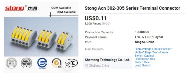

ping kirjutas: 25 Jaan 2025, 11:55 Depos müüdav 221 ühenduse sarnasel tootel puudub peal tootja märge ja igasugused vastavusmärked. https://online.depo-diy.ee/product/34991
Lühtriklemm 224 on küll Wago pakendis ja vajalike kirjadega pakendil ja klemmil aga pakendil on märge, et "ei sobi AL juhtmete ühendamiseks". https://online.depo-diy.ee/product/481722
221 on google järgi hoopis läbipaistva kandilise korpusega.https://www.google.com/search?client=op ... sid=mosaic
Al juhtmete jaoks määre klemmi ja siis on keelud maas. Sellest on varem korduvalt juttu olnud.

Ping postitab lihtsalt mingi nn saranust selle 221 ga. Kust lugesid välja et see on 221? eks ikka leiate teri mida nokkida.

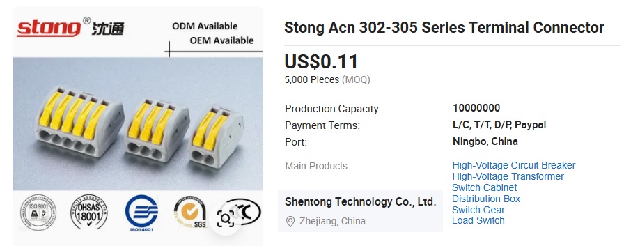

Re: AL-CU juhtmete ühendamine
Lugemata postitus Postitas SooSass »
See on hiinlaste WAGO kloon.
Tootja infoleht:
