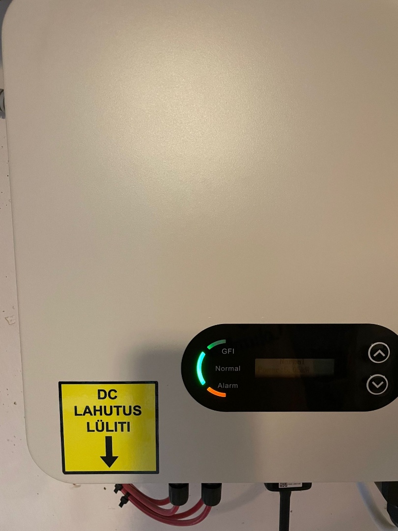

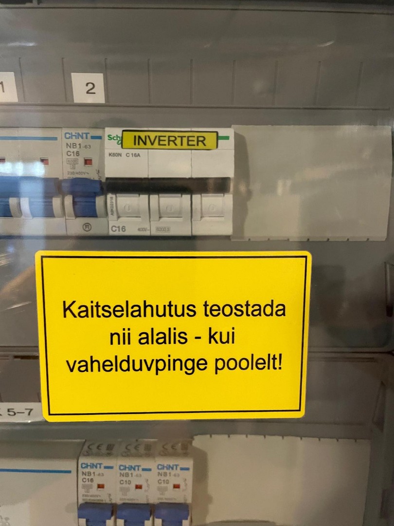

Inverteril lülitada välja võrgulüliti. Kui on korrektne paigaldis, siis sellel on vastav tähistus.
Soovitav teha seda halduse äpist, kui on võimalus.
Saartalitluse kaitse on inveteril reeglina töös, st siis ta lülitub ka ise välja.
Mu pandud alumine pilt peletab koduperenaise sellega sarnasest lülitist kohe eemale (ega ta päästjaidki sinna ei suuna) ja ülemine justkui suunab paneele lülitama (koormuse all lahutamine võib selle lüliti maha põletada).

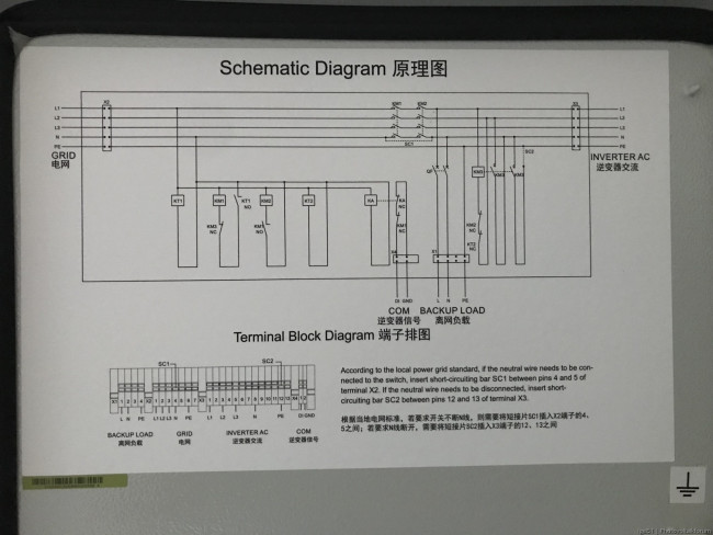

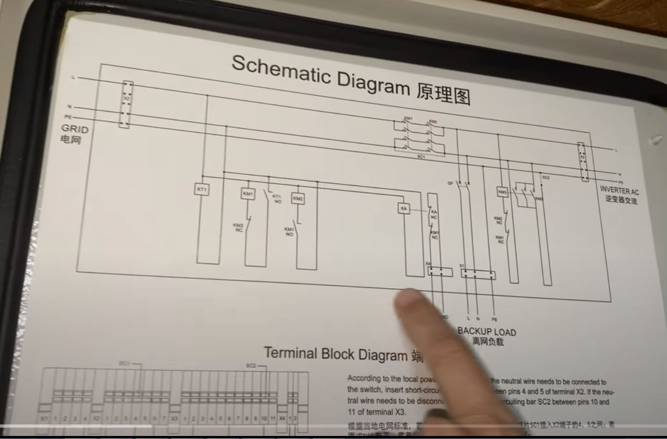

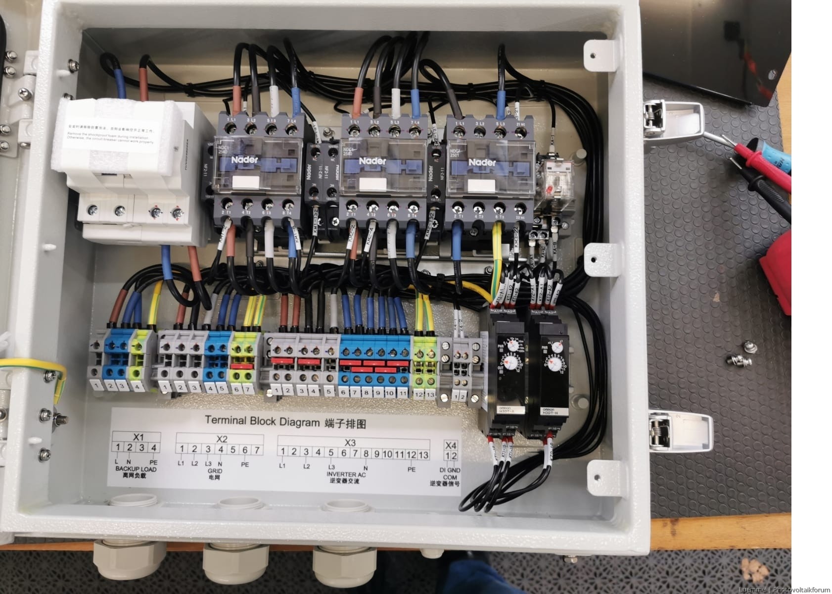

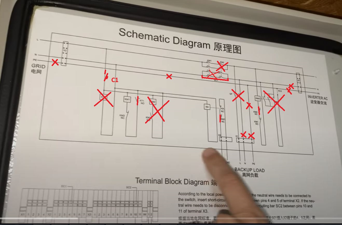

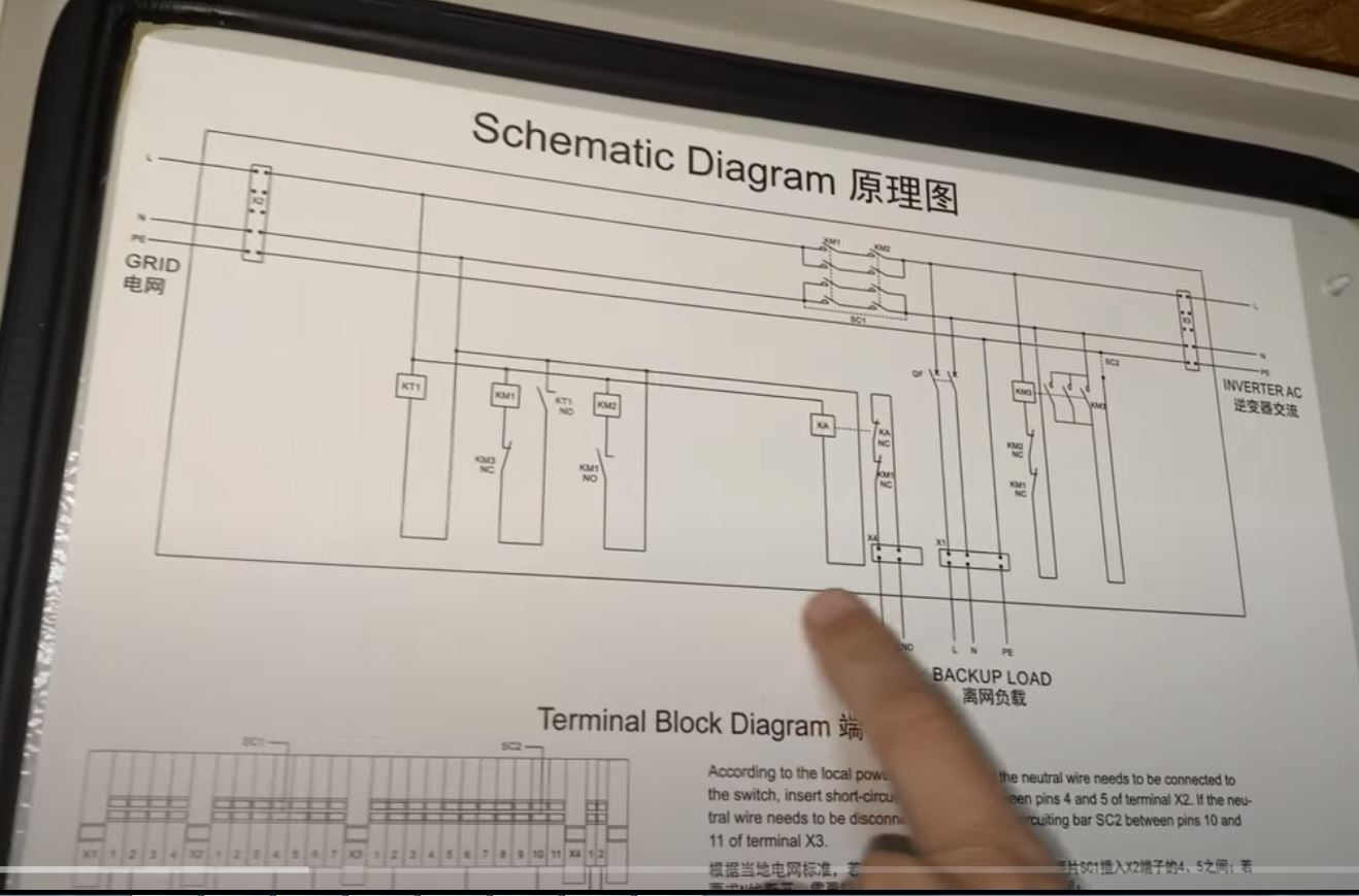

Huaweil on Backup box, mis on vajalik inverteri lülitamsieks Offgrid'i.
Lisas näide, kui palju oli originaalis lollust (redigeeritud on 1-f varianti), mis tuli kõik välja rookida ehk originaali muretsemisel kalli raha eest puudus igasugune mõte.
Lisas pildid algsest skeemist, väljaroogitud jamast, illustreerimiseks 3-f montaazh (3 arulagedat ja elektrit neelavat kontaktorit, 1-f variandil on need samuti) ja 3-f skeem võrdluseks.

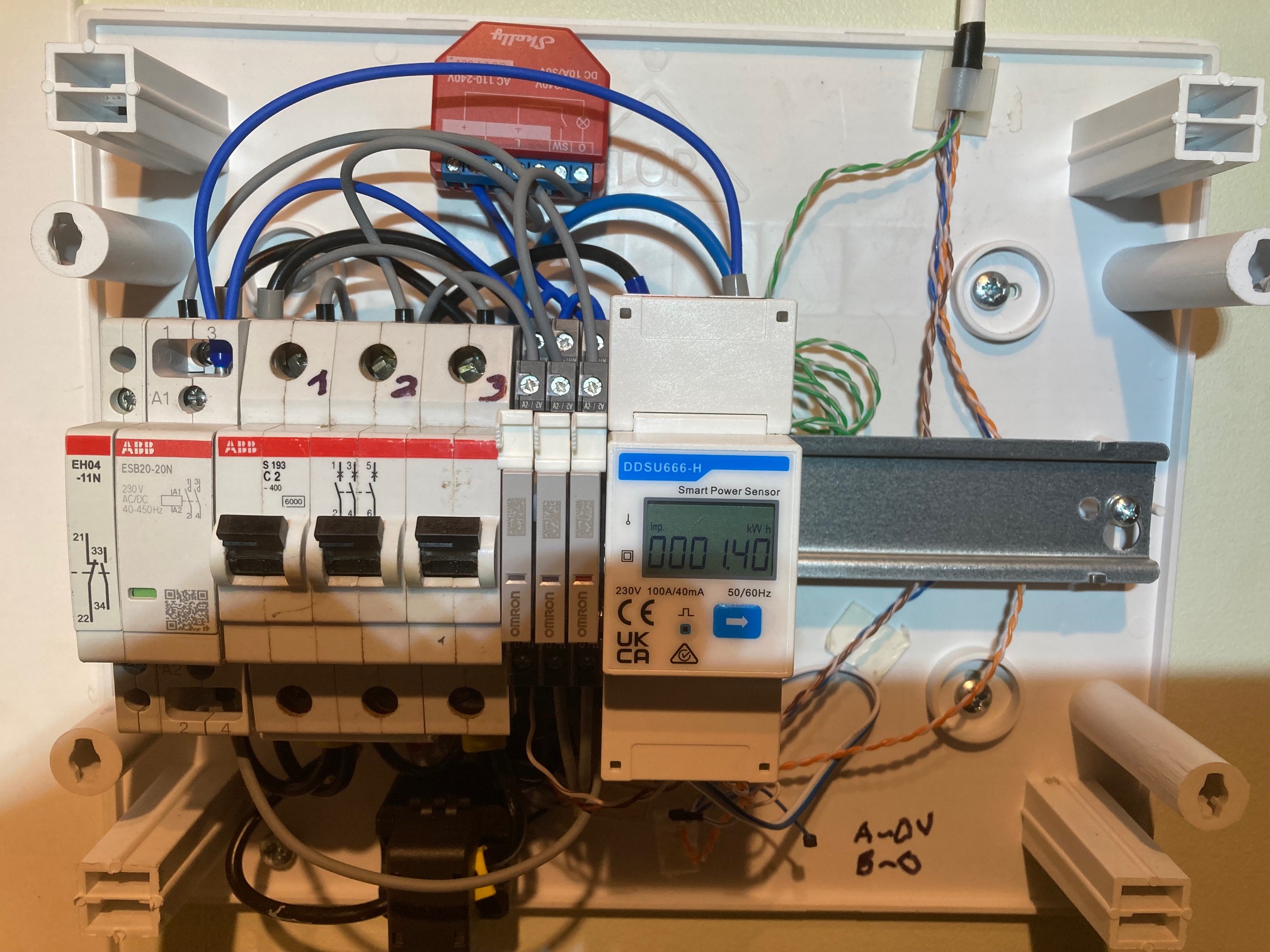

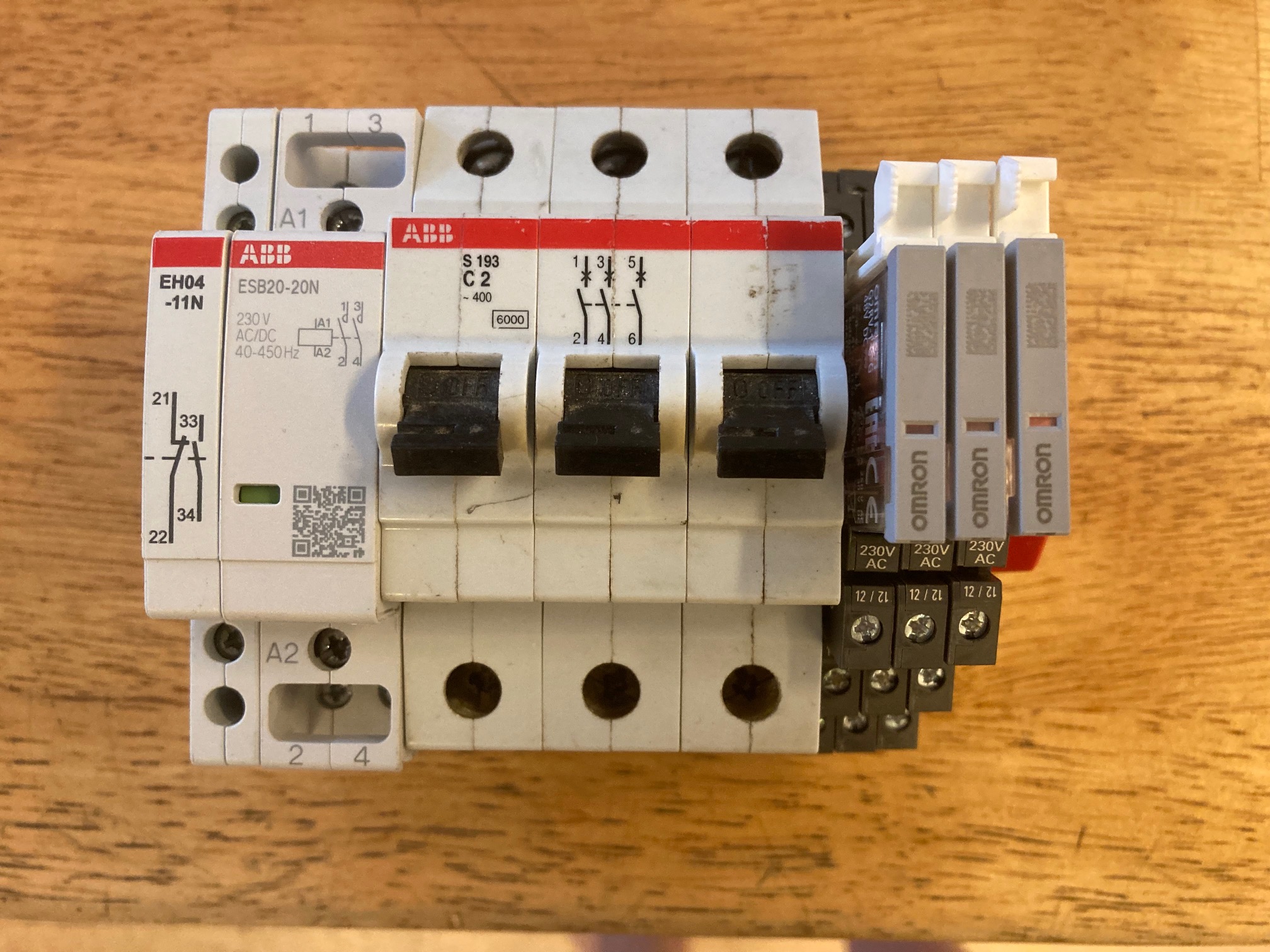

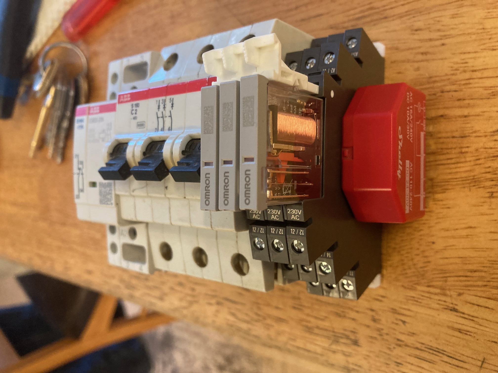

Tehtud ta saigi ja töötab. Lisatud on Shelly jubin, milles on script, mis lükkab elektrihinna 0,7 S/kWh puhul inverteri Offgridi. Saab ka lülitada äpist.
Tehase porri asemel on kõige suuremad komponendid 3 kaitselülitit iga ahela ees eraldi. Leidsin riiulist 3f kaitselüliti, seda sai veidi ratsitud.
Skeemi sai veidi muudetud.

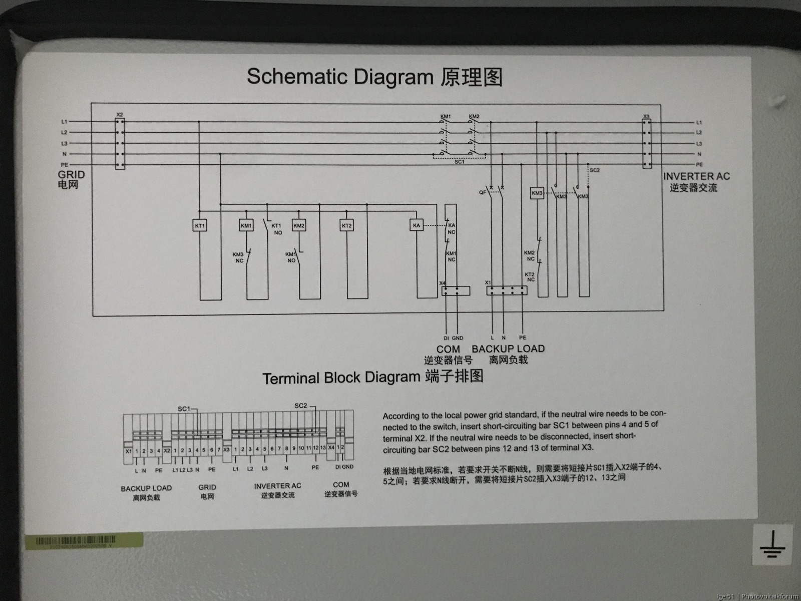

Leidsin millalgi sellise kirjelduse 1f Huawei BackUpBox -i toimimise kohta. Ehk jah, on võimalik kaitse liiasust vähendada aga kas KT1 (aegrelee) ära jätmine on mõistlik või toimib see sul läbi kaitselüliti käsitsemise?
backup box.docx

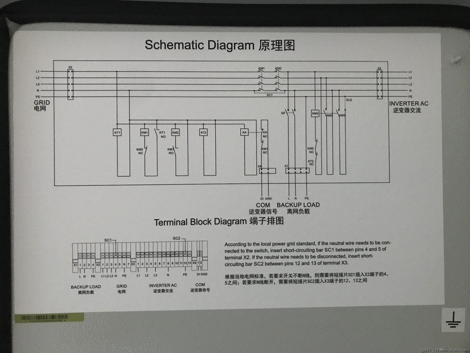

KT 1s viide pani mind kukalt kratsima ja kuna lülitamiste vahel inverterilt pinge kadumine on kontrollitud pisikese vahereleega KM3 (kontaktorit enam pole, kuid arusaadavuse mõttes ma ringi ei nimetanud), siis oma konstrueerimisbüroo Tarkadega klubiga konsulteerides sai KT-st loobutud. Kui oletada, et KT oleks olemas, siis võrgu võimalike lülitusjurade tõttu tehakse KA kaudu inverter "pimedaks" ja lülitukestus pikeneb. Inverter ise siis kohe pinget ei anna, seal on 3- 5 s viide- kui hakkad võrgu poolt "narrima". Eesmärk oli ka iga kahtlane ja mõttetu energiat neelav koli välja loopida, sest releeskeemis mida rohkem koli, ahelates kontakte- seda võimalikult rohkem jamasid ja elektriraiskamist.
KM1 ja KM2 mingi ohutuse nimel dubleermine on nii andekas jutt, et anna padruneid (pean silmas su viidatud juttu). Kui peakski juhtuma halvim (sünkroniseerimata ahelate kokkulülitamine), siis inverteri ahelas on kaitselüliti B25 ning inverteris endas ka kaitselülitus.
Skeemi töötamise eeldus on, et KM1 NC abikontakt läheks enne lahti, kui NO põhikontaktid rakenduvad. See on konkreetse kontaktori puhul täidetud.
Teispidi töötab skeem nii, et inverter tuvastab ära saartalitluse ja võtab ise pinge maha. HVRT ja LVRT peavad olema välja lülitatud, muidu hakkab nalja saama (paar korda läks pinge 265 V kanti).
Elektroonikaga kontaktoreid võiks vältida, kuna need on allapoole arvestust skeemitehnikaga. Naiivse inimesena arvasin ABB-d olema kvaliteetne, kuid 1. inverteri pingeimpulsi peale pani see lusika kotti. Tuli otsida sahtlipõhjast välja vana GE minikontaktor ja selle kontaktid puhtaks küürida ning abikontakt NC-ks ümber keerata.

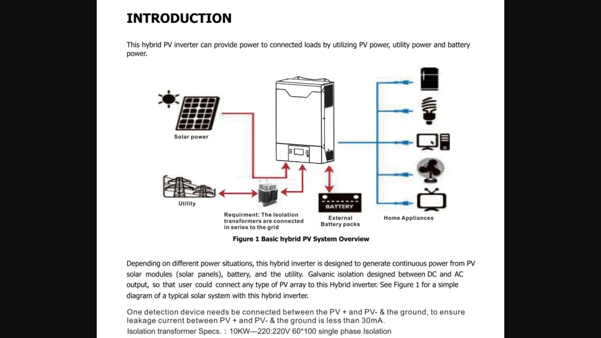

Antud võrkutootev hübriidinverter on EU laos olemas ja seepärast saab seda osta soodsama hinnaga.
10kW eraldusrafvo on vist kindlasti kallim, kui inverter ise.

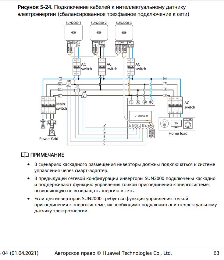

Leidisin Huawei L1 mudeli (ühefaasilised) ühendamiseks erinevatele faasidele venekeelsest kasutusjuhendist (ingliskeelses on vastupidi käsk panna kaskaadi samale faasile). Kuidas sinna paneele ja akusid ühendada, sellest juhend vaikis või ma ei leidnud.

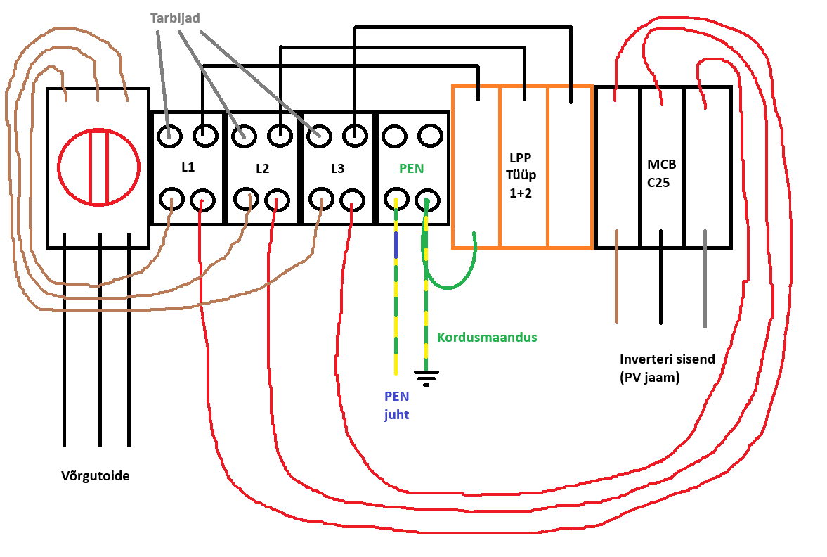

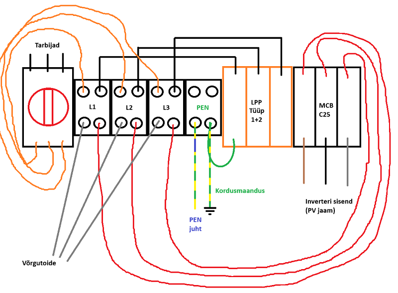

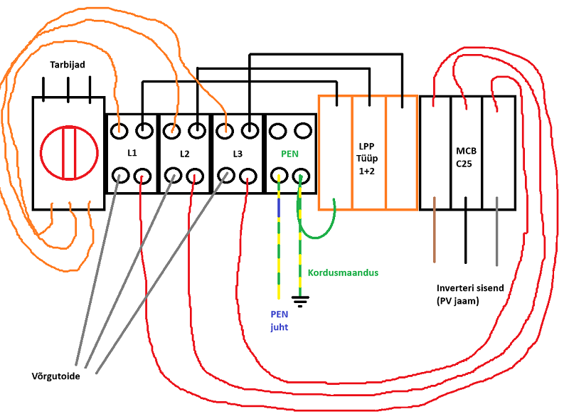

Tahaks omale peale PV jaama paigaldust inspektori kutsuda, kes el-paigaldise oma täies hiilguses auditeeriks, aga tegin kilbis ühe põhimõttelise muudatuse, mis äkki ei ole lubatud. Nimelt paigaldasin kilpi igale sisenevale faasile hargmiku (hargmikul 4 klemmi: võrgutoide, inverteri toide, liigpingepiirik, pealüliti sisend), võib-olla paigaldasin hargmikud valesti, kuna kilbi PEALÜLITI ei ole enam PEALÜLITI, see on nüüd hoopis MAJA lüliti, mis lahutab võrgust maja tarbijad, aga päikesejaam jääb PEALÜLITI väljalülitamisel ikka võrguga ühendatuks - päikesejaama lahutamiseks tuleks välja lülitada päikesejaama 3P25 automaat. Kas selline lahendus on aktsepteeritav või täielik ämber ja peaks võrgutoite otsad ikka pealüliti klemmidele tagasi ühendama?
Võib-olla piisab kui kilpi tekitada teavitus, et elektritööde ajaks välja lülitda nii PEALÜLITI kui ka PV-JAAM?
nii on tehtud
nii on tehtud
äkki peab ümber tegema selliseks?

kunn24 kirjutas: 12 Okt 2023, 18:30 Ma nagu ei taibanudki, et fix IP peaks jätma DHCP basseini. Pole varem sellise koogel-moodeliga tegelnud. Kui asi tõsiselt närvidele hakkab, vb olla siis tulebki teha. Hetkel toitsin ruuteri ja ONT signa toiteliinilt, millel on akuga varutoide. Probleemi pole kordagi, kui inverter 0-st käima läheb.
ei, staatilist IP'd ärge DHCP basseini ulatusse pange. DHCP'l on omadus nimega reserveerimine või staatilised reserveeringud, st seda, et klient, ehk dongle on DHCP reziimis, saab ruuterilt IP, ruuteris reserveerite selle IP ära (jätab meelde dongle MAC aadressi ja seostab IP sellega) ja dongle saab nüüd ja edaspidi alati sama, reserveeritud IP.
osadel ruuteritel saab luua mitu DHCP basseini, kus, siis suures basseinis on kõik seadmed, aga nt inverteri dongle on väikeses 1-IP suuruses basseinis, ehk siis selle IP'ga nagu ta teil täna on staatiliselt määratud.
Teil voib olla muidugi erinev probleem, nähtub, et wifi AP buudib aeglasemalt kui inverteri dongle, voimalik et inverteri dongle proovib peale buuti ainult korra wifisse logida, kui vastava nimega võrku pole siis loobub edasisest proovimisest vms?!
