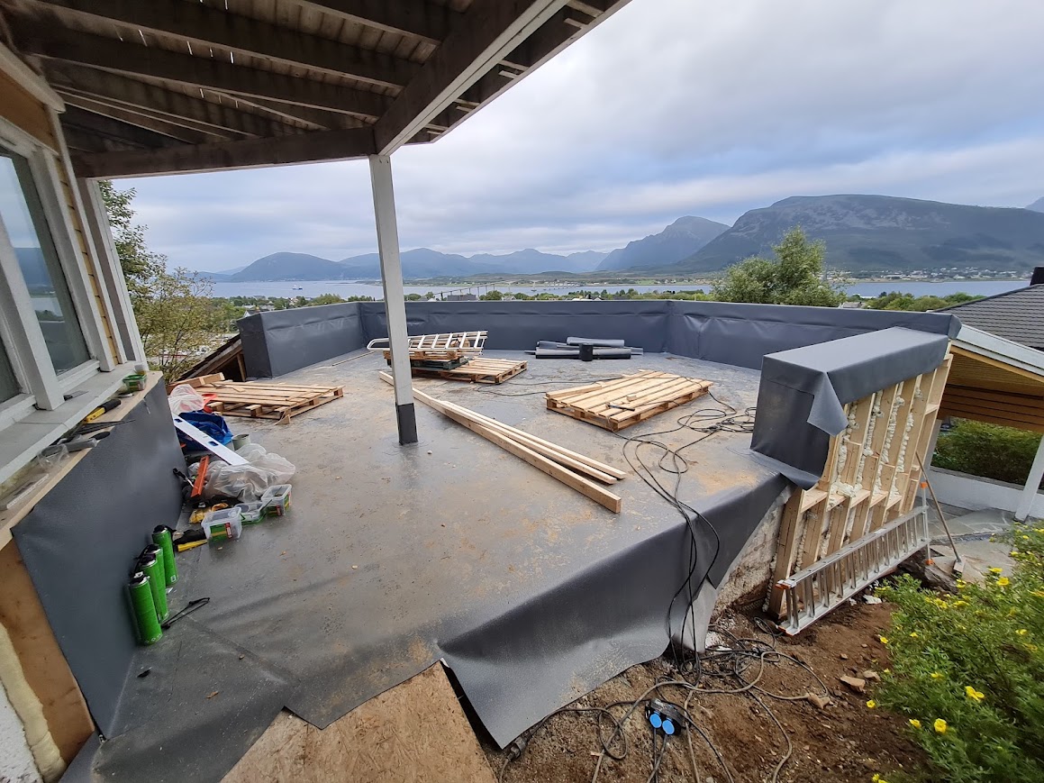

Issand kuidas mulle meeldib ikka vahutada. Enamus räigeid sissevoolamiskohtasid on nüüd ilusasti PVCga kaetud, ei tea kas ainult tundub aga nagu haiseks all garaazhis juba märksa vähem. Eks homme tõmbab suurele seinale ka villa ja PVC peale, sellenädalane arve 110 töötunni kanti + üle saja ruudu PVCd + puit, kruvid, OSB, vaht ja muud pudinad.

pancho villa kirjutas: 31 Aug 2024, 20:50 20240831_183531.jpg
Mis PVC peale on planeeritud?
pancho villa
Postitusi: 1092
Liitunud: 10 Jaan 2012, 22:11
On tänanud: 31 korda
On tänatud: 30 korda
Re: Mädand vundamendi kordategemine
abe kirjutas: 31 Aug 2024, 22:57 Mis PVC peale on planeeritud?
Seintele roovitus+laudis, parapeti otsa horisontaali lõigatud roovitus (jääb algne väljanägemine, kus igal pool oli laudis) + laudis, põrandale terrassilaud. Roovitust vist pvc-ssemähkida ei viitsi.
