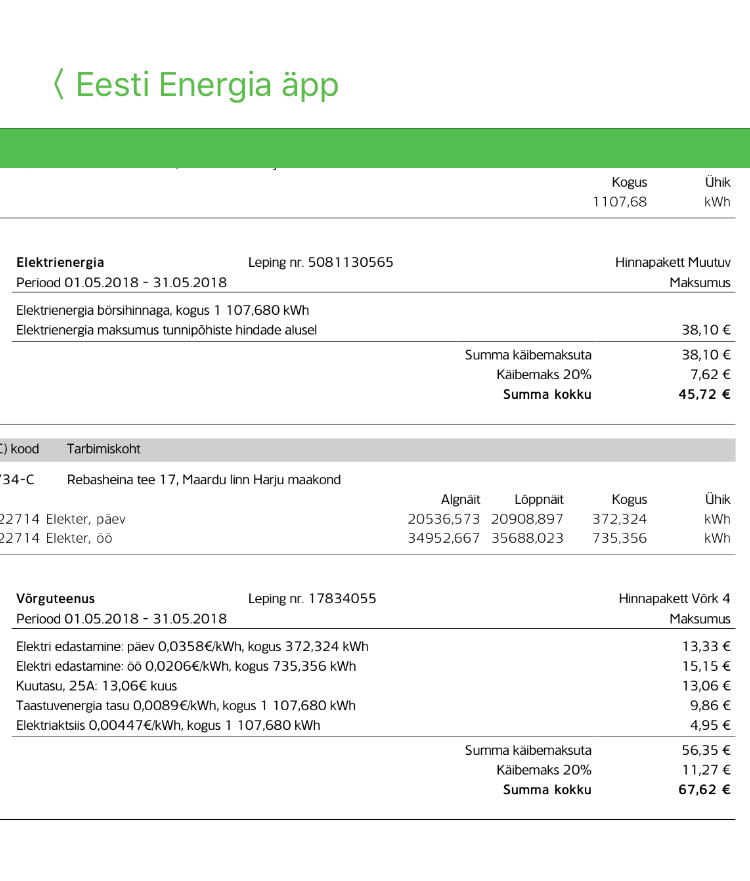

Külaline kirjutas: 07 Juun 2018, 21:36Kui ei avaldata, et millise müüja, millist paketti kasutades on saadud hinnaks 10 senti
Näiteks Eesti Energia börsihind tunnipõhiselt maikuus 113,34 € / 1107,68 kWh = 10,2 senti
Küülaline kirjutas: 07 Juun 2018, 22:29
Nojah, mahud on erinevad, mul polnud talvelgi sellist kuuelektrikulu kui mõnel suvel.
Omal oli mai kuus öö-99kWh ja päev 45kWh kokku 17eur, õ/v soojapump ja el boiler.
Küülalise arvelt on mugav kokku lüüa, et öise võrgutasu muutuv (tarbimisest sõltuv) osa on
2.06+0.89+0.447 = 3.397 km-ta ja 4.0764 senti/kWh km-ga
Sama päevase tarbimise korral tuleb 5.9004 senti/kWh
Eelnevale lisandub siis ostes elektri börsihind. Öösiti on see mõnikord kaks senti, päeval vahel 5-6 senti.
Kui saab ka kokku öist kolme sendiga, tuleb võrgust ostetava elektri hinnaks koos võrgutasuga 7 senti, pigem 8. Päevast aga alla 12 sendi kuidagi ei saa, pigem rohkem.
Samas aga räägitakse siin, et võrku müümine toob sisse umbes 9.2 senti koos taastuvenergiatoetusega, seega näiteks elektriboilerit ei peaks mitte kütma omatoodetud elektriga päeval, vaid pigem võrguelektriga öösel.
Päevane toodang aga maha müüa.
Küülalise elektrihind tuleb 4.1 senti, mul parema öö-päeva suhtega (30/70) - 3.9 senti kWh.
Aga kuna mul tarbimine 697 kWh kokku, siis tema võrgu+muu tasud 6.1 ja mul 7.4 senti/kWh .
(3 € annab mulle sh veel lisakulu 32 A peakaitsega ülbamine).
Ja kokku ongi kWh hinnaks mul 11.3 senti.
