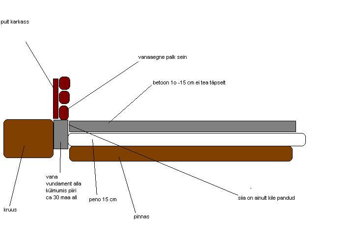

lugu selline sai endale soetaud vanem maja nüüd talvel on põrandand maru külmad vist tegu halvasti planeritud põrandaga mis teha kas soojustada väljast vundament ? aga tundub, et lugedes eelnevat on külm parm kui niiske:) aga külm on ju :)
kiire joonis
kiire joonis

Tere. Mul vana palkmaja (ehitatud 40-ndatel) ilma keldrita. Olen otsinud neid nn. tuulutusauke aga ei leia. Kas võib olla en need maa sees? Olen korra ka ühe pikema poole maja seinast umbes 40 cm sügavuselt üles kaevanud aga mida ei ole on tuulutusaugud. asukoht maja suht savine ja jõgi jääb ca 500m kaugusele. Plaanis vundamendile uudsem välimus - aga ei tea kas teha tuulutusaukudega või ilma. Tagajärjed
Lisan veel niipalju et sees on muldpõrandad peal laud.

Kui põrand soojustatud ei ole, siis teda ka ei tuulutata ja polegi kunagi tuulutatud (Külma tuppa toomine oleks ju rumal). Kui on plaanis teha kunagi uus põrand stiilis: peno + betoon + misiganes tänapäevane kate, siis pole vaja ka plaanida auke. Kui on tulevikus plaanis põrand stiilis: alt tühi + laagid, mille vahel vill, siis on vaja plaanida ka augud.
vanaema on sul veteran...
