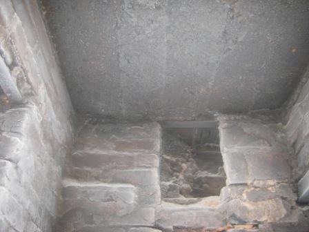

Olen ise kaks korda seda Korea lesofilmi vaadanud ja kuigi tase pole iga külje pealt hiilgav, siis on seal ka palju julgeid lahendusi. See on näiteks päris hea, et leso on maast lahti. Huvitav lahendus on ka tellistest valatud plaadid...mis muidugi tekitavad küsimusi, et kuidas käitub kui tahm põlema seal läheb? Igatahes paneb imestama, et mees kõnnib peal ja ju teavad mida teevad. Eestis olen näinud midagi vastavat, et reheahju lagi on lihtsalt betoonist valatud ja sadakond aastat pidevat kütmist ka vastu pidanud.
Valatud ahju lagi.jpg (23.5 KiB) Vaadatud 4678 korda

Ise ei enam mäletagi, kui palju ma neid leivaahju lagesid betoonist vähese samotipuruga kunagi valasin. :lol: :wave:
