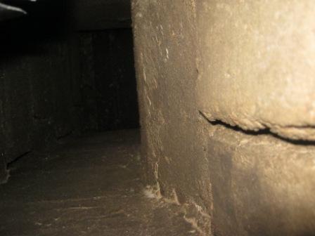

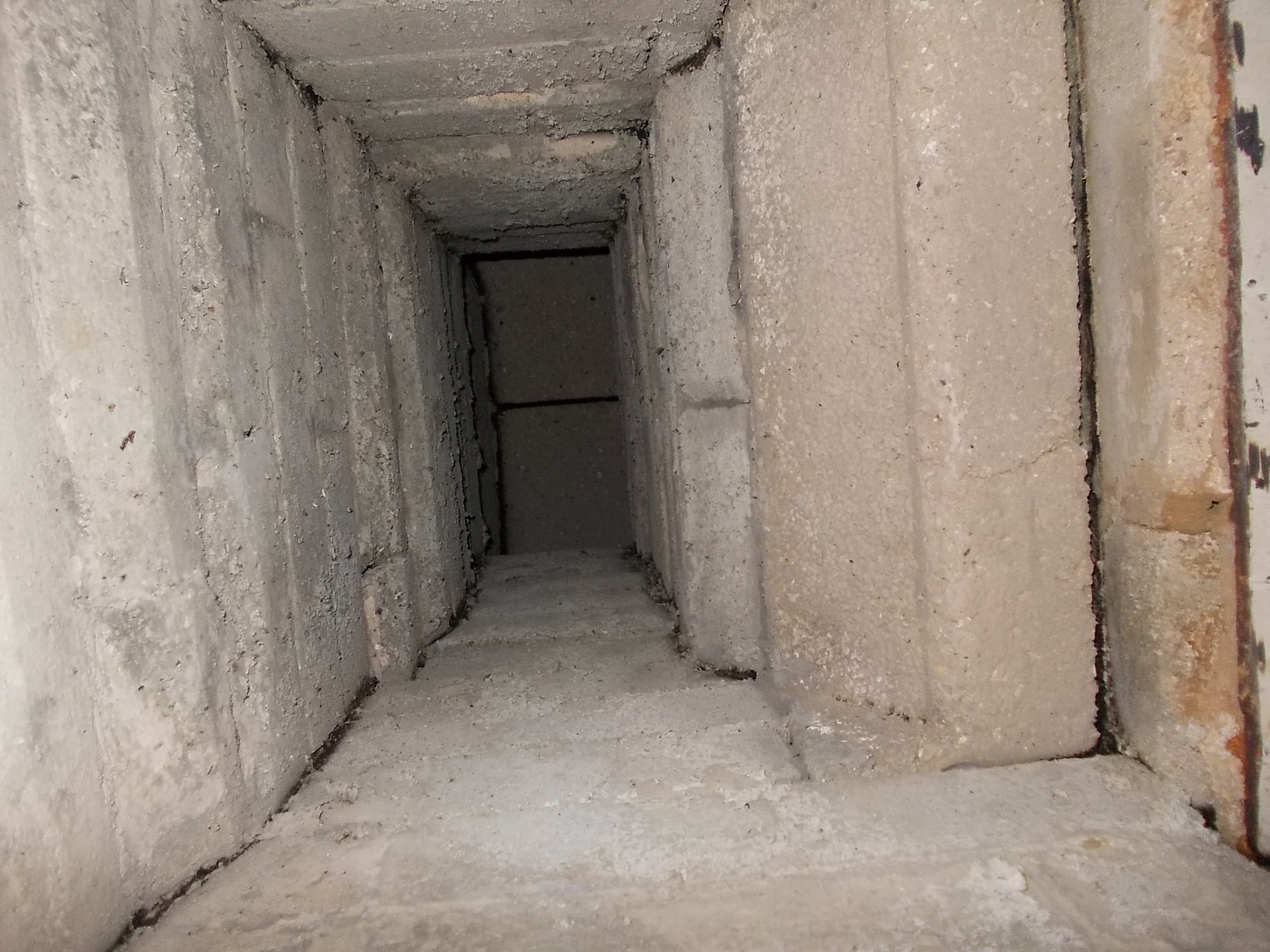

Muudan.. Jah just...aga tähtsam on see, et tõusulõõr ei ole vastu seina. sellega seoses mõtlen seda, et ukse pealt kahaneb sisemine osa, tekitades seinade vahele lõõri, kus tavaliselt tänapäevasel kaminahjul asetseb vill. Välisvoodri sisekest algab paar-kolm rida kõrgemalt ( Unibuldi ahjude sisu kohta ma suurt midagi kahjuks ei tea täpsemalt). Tagumise seina ja kolde vahel on lõõr seevastu maani välja kui ahju mõõdud kannatavad. Kui mitte, siis kolde taga vill muidugi.
Pildil on näha ligi 100 aastase ahju kesklõõr seest. Uks asetseb paremal ja võetud alt üles. Selgelt on näha kuidas parem külg kitseneb ja moodustub lõõr kahe seina vahele.

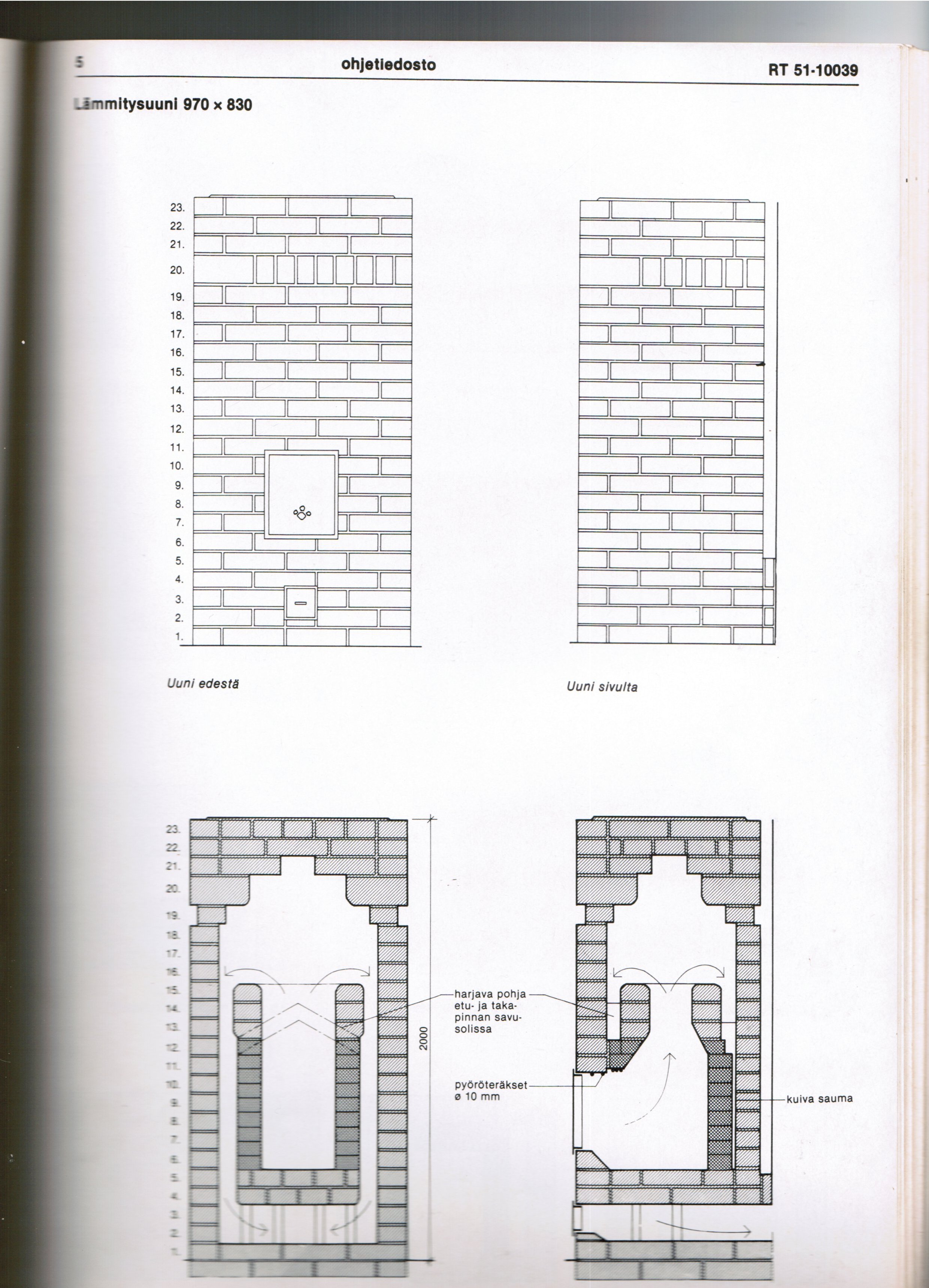

Kui ma teemast õigesti aru sain, nii sellemoodi ma ahjusid ehitasin, ehk kesklõõr ilma villata.
Ja nagu Motamees mainis lõõrijupi põhi terav, siin kandis seda kutsutakse termiga "harjaava pohja". :)
Ehk sellised tegin:
"Harjaava pohja" Pilt
Selle pildi ahimudeli konstrukstsioonist ei tasu muud rääkida.

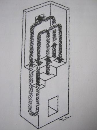

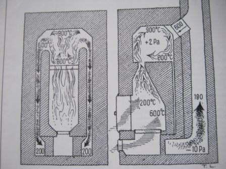

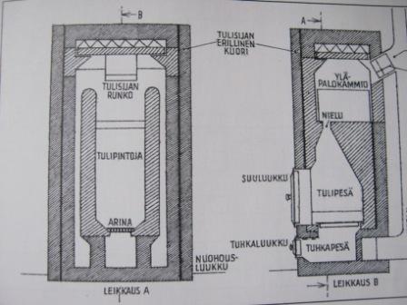

Prooviks jälle mõtteid koondada eri koolkondade vahelisse arutellu ( mitte vaidlemisse). Mis on veel vahet tänapäevastel kaminahjudel ja vanematel umbkolletel? Mille poolest näiteks erinevad Mati Malmi ja Raivo ( Kaminahju) seisukohad ...kui üldse erinevad.
Ma ise leian, et laiaslaastus üks erinevus on see, et tänapäeval suhtutakse puidu põlemisse kui gaasilise aine põlemisse, seevastu vanasti oli puit lihtsalt üks tahke aine, mis ahjus sooja andis. Seepärast põõratakse tänapäevastel ahjudel suurt rõhku järelpõlemisele ja lisaõhule, nagu Raivo telekas ilusasti seletas.
