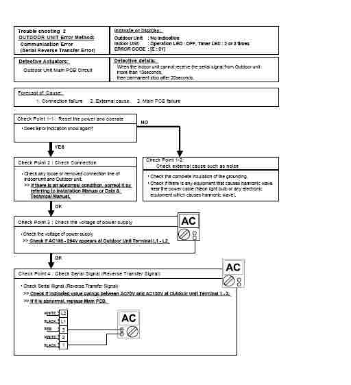

Lomulikult väidan seda et välisseadmele antakse pinge peale siis teeb välisseade testi ja anab signaali siseosale kui signaali ei tule või on negativne siis on viga kas ühenduses või PCB mis on välisosa elektronika ,elmine postitaja andis juu veakoodi ,võin pakkuda selle veakoodi testimist kahjuks küll teise seame oma aga arvan et see sobib kah sellele kuna on üks firma ja kah inverter seade
Tupsu
Postitusi: 636
Liitunud: 08 Okt 2010, 23:48
Re: Õhksoojuspump
Lugemata postitus Postitas Tupsu »
juroku kirjutas:Lomulikult väidan seda et välisseadmele antakse pinge peale siis teeb välisseade testi ja anab signaali siseosale kui signaali ei tule või on negativne siis on viga kas ühenduses või PCB mis on välisosa elektronika ,...
Pole vast mõtet keerutama hakata ? Küsimus on ju selles, millise kaabli soonega see pinge esimesena antakse ja millal antakse soonele "L". Mingist välisosa testimisest peale sisselülitust pole mõtet siin juures rääkida, seal ei toimu sel ajal mingit proovikäivitust vaid käib puhas digitaliseeritud andmete infovahetus.
Enne tehakse ühte sobivuse test ja siis antakse positiivse tulemuse korral otsale "L" ka 220V
Testimiseks saadav pinge käib läbi "C" kaabli. Kui testi tulemus on negatiivne (näiteks mitte kokku sobivad sama tootja seadmed) siis otsale "L" 220V üldse ei anta.

Enne kui välisosale pole pinget peale antud ei toimu mingit suhtlust sise- ja välisosa vahel( vähemalt Fujitsul ja Fujil).
Seega kõigepealt viivis ja siis pinge välisosale. Seejärel suhtlus ja kui mingid hälbed siis veakoodid taimeri ja operatsiooni tulede seeriatega.
Siin pole midagi vaialda. :wave:

Toetudes LG kogemusele, saan väita, et enne välisosale voolu peale andmist L kaabli kaudu, käib suhtlus C kaabli kaudu antava pingega ja seda 7kw välisosa elektroonika plaadi vilkuvat punast valgusdioodi on Mati ka ise minuga koos näha saanud, kuna ühendas juhtmed .
Toimus see siis, kui sai proovida eri võimsusega LG mudelite sise ja välisosa koos tööle panekut.
Selle vaidluse jätkuks on mul muidugi lisada ainult seda, et konkreetne 7kw LG inverter välisosa on huvilistele kalli hinna eest koos sobiva siseosa elektroonikaplaadiga ära anda. Saab ehitada väiksema maja õhk-vesi pumba või ühendada sooja vee bõileriga.

Jutt käib ju Fujitsu Nocriast.
Ja ilma et välisosal oleks pinget pole ju võimalik teostada diagnostikat.
Järelikult antakse LG-l kohe pinge peale välisosale.
