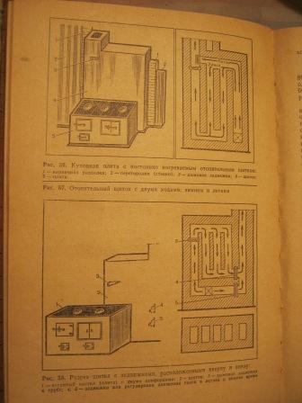

Vahepalaks leidsin ühest Vene ahjuraamatust laskuvate lõõridega alaühendusega soemüüri. Sarnaseid skeeme pakkus ka Kaminahi ja olen isegi teinud. Väga asjalikud skeemid!!!

Robi 1 kirjutas: Vahepalaks leidsin ühest Vene ahjuraamatust laskuvate lõõridega alaühendusega soemüüri. Sarnaseid skeeme pakkus ka Kaminahi ja olen isegi teinud.
Kaminahi on muidugi pakkunud ikka ka oma ehitatud "skeeme" ja mäletan üllatavalt hästi :P , et üks ekspert ei suutnud kuidagi tuvastada seda näidatavat skeemi. Eks tal muidugi ole sellest ebaõnnest hoolimata vaja kuulajaid ja uskujaid oma imetegudesse. Tervitan minagi Peetripoega.
