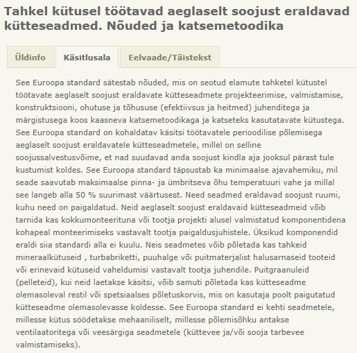

Nn tehaseahjud elik tahketel kütustel töötavad aeglaselt soojust eraldavad elamute kütteseadmed.
* Neid aeglased soojust eraldavad kütteseadmeid võib tarnida kas kokkumonteerituna või tootja projekti alusel eelnevalt valmistatud komponendid monteeritakse kohapeal vastavalt tootja paigaldusjuhistele. Üksikud komponendid eraldi siia standardi alla ei kuulu.
Sellest teadmisest peaks pottsepale piisama, et ära tunda tehase toodetud ahi! Ei osanudki arvata, et tehaseahjude äratundmine pottseppadele probleem!

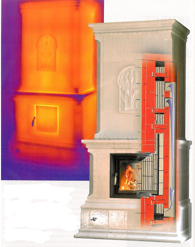

Ahju saab ehitada ahjusüdamikuga. Keegi ei keela ahjusüdamikule voodrit ehitada juba kodus valmis tehtud kahheliringidest.
Ahjusüdamikuga kahhelahi 960kg.PNG (493.67 KiB) Vaadatud 4663 korda

Pilt üleval olevast ahjust on kena küll, kuid ega see rohkemaks kui tule nautimiseks ja silmaga kaemiseks ei kõlbagi.
Endal on just ahisüdamikuga õhkkütte kamin - kiirelt soojaks kiirelt külmaks. Kui sellest inimesele piisab siis eks see ole tema vaba valik.
Kui aga soovid sooja ka saada peale seda kui tuli koldes on kustunud, siis tuleb valida midagi muud. Jah, kindlasti see vooder mõjub positiivselt ja suudab mingi sooja sinna akumuleerida siis seda on vähe. Ahju kütmine on selline pikaldane protsess sest üle 3 halu sa sinna sisse ei pane, vastasel juhul on suur oht südamik lõhkikütta ja enne kui need kivid soojaks aetud on, on sul 3 korda olnud võimalus see südamik lõhki kütta.
Seoses sellega plaanin ka mina selle majapidamisest välja lõhkuda ja uue AHJU asemele ehitada.
