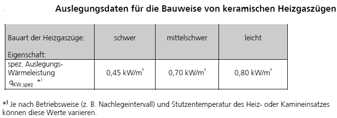

[quote="keemik"]Maja soojavajadus 50 Wh/m2, väljas -15 kraadi. 100 ruudune maja, 5 kW tunnis soojusenergiat on vaja. 24 h tunni jooksul oleks vaja 120 kWh soojusenergiat. See on juba päris soojapidav maja ka tänapäeva mõistes. Kas see kökatskamin suudab maja sellise soojusega varustada? Ühest kg puudest saab kätte ca 4 kWh, seega, tuleks kütta ööpäevas 30 kg puid.
Ühest kilogrammist puudest ei saa kätte 4kW soojust. Sellist valeinformatsiooni levitades tekivadki arusaamatused. Räägid, et ahjus vaja ära kütta 30 kg puid. Tegelikult tuleks näiteks 75% kasuteguriga 120kW ahjus ära kütta 38kg puid, et selline kogus soojust salvestada. Sedagi tinglikult, sest läbi ukse klaasi kiirgub ju osa energiat juba põlemise ajal ruumi. Seega ukse valikul samuti oluline osa. Siin foorumis küll väidetud, et nn 3 tonnises massivahjus vaja vaid ära kütta üks koldetäis. Las Kaminahi lisab siis teemasse 38kg puidu hea põletamise kolde projekti!
Kas olete mõelnud kuidas ja kas ahju seinapaksus pinnavõimsust mõjutab? Materjalist rääkimata?
TR OL määruse järgi jagunemine.PNG (20.12 KiB) Vaadatud 8791 korda
