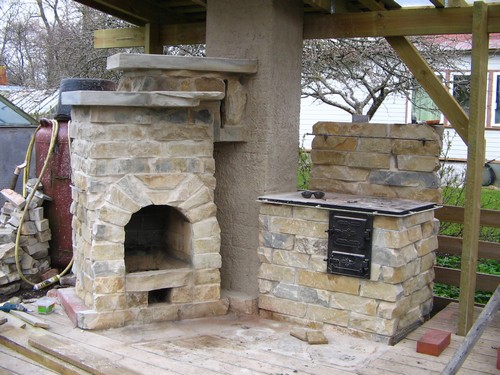

Robi palus mind pilte toimetama...
robi kamin 004.JPG (83.6 KiB) Vaadatud 6102 korda
...loodan, et üks katusemees pole meite seast jäädavalt lahkunud, aga kui selline tormiline inspiratsioon peale tuleb, siis häda sellele kes selle kõik peab nüüd ka puhtaks küürima...
ärge sõimake,aidake mind.

Mul on paremaid töid ka olemas tegelikult. Siin on ainult pooleli jänud kamin ja oaliselt korsten minu tehtud(korstna krohvin homme lõpuni,peale tööd).Mulle meeldib täielikult looduskivi, ilma töötlemisjälgedetta.Paari aasta jooksul panen ise ka pilte siia, päris oma töödest.
Teile tundub,see uskumatu,ega vanas varjandis keeras kamin korstnasse pliita raua kõrguselt.Ukse peal oli lihtalt vinkel.Tuharest puudus. Kogu kamin meenutas pigem koerakuuti.

Mõnus rahulike värvidega teema! Pliiditagune müür võiks küll korstnaga koos olla või üldsegi olemata olla. :good:
Re: Hobipottsepp toimetab
Sisu on loomulikult shamotist. Pliidi taga olev müür oli juba tehtud kui tulin.
Ma oleks suutnud selle asja ka ilma eraldi korstnatta toimima panna. Korsten oleks tõusnud otse kamina pealt ja sinna oleks ka pliita suits läinud, siibriga.
Kahjuks puudub ka hüdroiso. pliita ja kamina all.
Kui ma, aga võrdlen valtskatuse ehitust ja potsepatööd( mis on harrastus), siis katuse tööd on tunduvalt raskemad füüsiliselt. Vastutustunne on, aga mõlema töö puhul suur.

Ma ütleks väliköögi kohta veel seda, et tuul ei tohi vabalt pliita rauale puhuda. Ta lihtsalt jahutab asjatult ja pott ei lähe nii ruttu keema. Seepärast oleks soovitav teha kasvõi kivist seinakesed ümber pliita kolme ääre.

Sellele " köögile" tulevad seinteks viinamarjaväädid.
Mida, aga rääkimast ei väsi: katsume ikka paekivi lubjaseguga laduda. Sellel objektil on pooled asjad laotud müüriseguga ja kohe on märgata ka vehet: kivide vahele on vähem kui aastaga praod tekkind.Lubjaga laotud osad, aga ilusad.

Osa on lubjaseguga ja osa müüriseguga.Kas sain õiti aru.Hästi ei usu ,et müürisegu ei kõlba.Seal võib ju olla ka teisi põhjusi miks on praod.Olen ise ka müüriseguga ladunud ja pole häda midagi.Äkki täpsustad.

Müüriseguga tegi see eelmine meister,kes pooleli jättis.
Müürisegu on liiga tugev ja jäik. Kivi tahab elada ja mängida. Kui ta sda ei saa, siis kas läheb puruks või kisub praod vuukidesse.
Paekivi on väga erinevat. Näiteks Rakvere kandis on väga tugev punakas ( suur rauasisaldus) ja see käitub kindlasti erinevalt kui Märjamaa kivi,mis on mõnikord üleni täis molluskeid ja suht pehme. Võipolla tõesti tugevama koostisega kivi,peaks vastu ka müüriseguga.Erandeid olen ise ka näinud. Aga kui ikka mõelda selle peale, et see müür võiks aastasadu kesta, siis on lubjasegu kindel valik. Kuigi sellega on tunduvalt rohkem mängimist, sest ta kardab alguse külma ja ka liigne kuivamine ei mõju hästi. Ise niisutan kivid juba enne ladumist ja töö käigus,niisutan ka valmis osa pidevalt. Võimaluse korral,katan müüri kilega ja niisutan veel terve nädala, et lubi saaks normalselt kivistuma hakata ( esimesed 2 kuud toimub see kivistumine aktiivselt,pärat,aga vaiksemalt, kuni muutub aastatega aina kõvemaks).
Lubja tööd, tuleb teha objektidel juba suvel valmis, siis jääb ka pidama.

Siin on probleem eelkõige tsemendi ja paekivi keemilise koostise omavahelises sobimatuses.

kaminahi kirjutas:Siin on probleem eelkõige tsemendi ja paekivi keemilise koostise omavahelises sobimatuses.
Arvan, et tegu pole mitte keemilise vaid füüsikalise sobimatusega.

Konkreetse kamina pidin alguses (üleni ) mina tegema ja plaan oli esimene aasta ainult vundament valmistada.Lastes aasta vajuda ja samas varudes materjali aegapidi. Paekivi saab ju tasuta kui silmad lahti ringi liikuda( näiteks Haapsalu paekivitehasest saab tootmisjääke tasuta või sümboolse summa eest). Kuna korsten plaaniti juba algusest krohvida, siis oleks see vabalt võinud kasutatud kivist olla, mida oleks saanud tasuta naabri käest jne. Praegusel juhul maksis see asi kokku 40 tuhat eek. ja jäeti ka pooleli kui rahad käes olid.Omanikul, aga närvid läbi ja muidu häbi, et nii loll oll, et uskus ilusat juttu.
