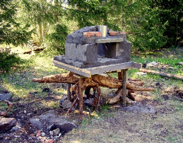

Tere!Panen pildi tulevasest maa-ahjust.Mõni ehk saab inspiratsiooni ka omale ehitamiseks aeda.Selline ahjuke on ikka väga odav ja huvitav teha.Ainuke asi on see,et odav tuleb ta siis-kui ise teha!Metsast tõin kännu ja istutasin ta loodusliku rändrahnu otsa.Kivid mida kasutan on eelmise sajandi 90-ndate alguse aseri punane.Tehakse selliseid ahjusid ka puhtalt(põhuga segi)saviseguga,aga mul neid kive küll ja endale teen,siis miks ka mitte.Tellimustööna kasutan siiski teist materjali.Kui katus peal ja esimene pizza valmis,siis panen pildi ka.Head ehitamist!
kännukas 003.jpg (151.92 KiB) Vaadatud 8537 korda

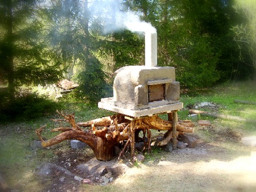

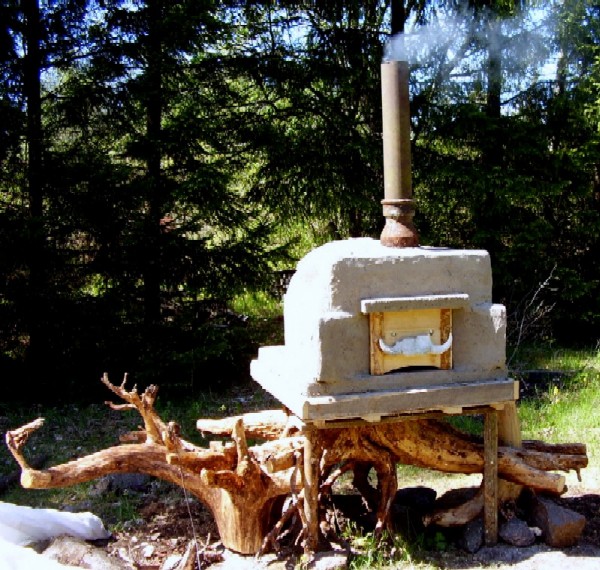

Tere!Täna tegin väheke tuld,mis oli siiski rohkem tõmbe peaproov.Panin ajutiselt asbesttoru,aga hiljem otsin midagi muud,sest see võib pauku teha.Lisasin veel ühe kännu,sest arvasin,et tuleb kindlam.Tegin saepuruga segamini savisegu ning praeguseks on algkuju valmis.Uks tuleb ka selline "termosuks" teha,et hoiaks ahjus püsivat temperatuuri.Praegune ajutine ees.Eks ta hakkabki nüüd pidevalt täienema,mis selle töö juures asja kõige huvitavam külg ongi!Nädala pärast proovin siis esimesed hõrgutised teha.
kännukas 005.jpg (81.83 KiB) Vaadatud 8477 korda

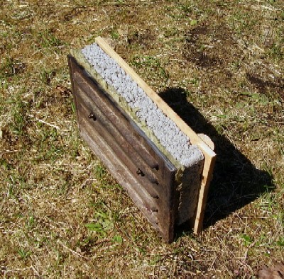

Tere!Sain korstnale ka jupid.Kuna tänapäeval pannakse kanalisatsioon valdavalt plastist,siis malmi ikka leidub veel.Uks tuleb siis sellise lahendusega(ääred katan 1mm-e roostevaba plekiga) ja täna sai esimese kuuma ka ning tundub,et võib hakata talle nägu pähe tegema.Laupäeval läheb küpsetamiseks!

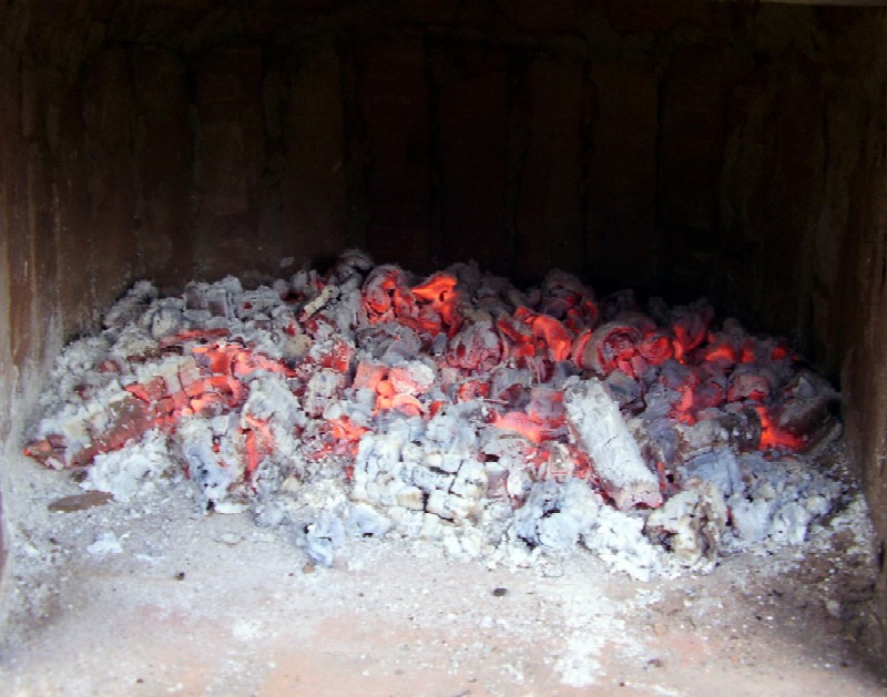

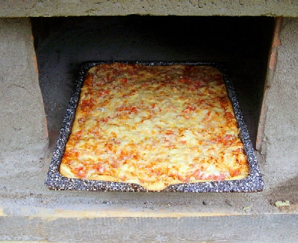

Tere!Sai esimene pirukas tehtud!Enne kütsin ahju vaikselt kuumaks ja selleks kulus tubli sületäis sarapuu halge.Aega kulus umbes 2,5 tundi.Võtsin söed välja ja pirukas küpses a 25 minutit ja selline ta tuli.Head isu!
kännukas 009.jpg (102.79 KiB) Vaadatud 8299 korda

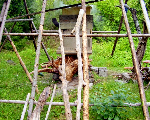

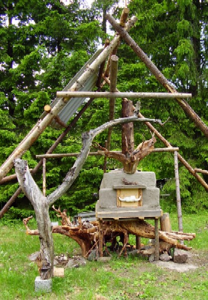

Tere õhtut!Korsten tuleb sellise lahendusega,kuid mine tea,sest metsas põnevat küllaga.Ehitasin ka mingi konstruktsiooni ahjule ümber.Et oleks silme ees,sest ei tea iial,millal see õige mõte tuleb.Asi tuleb võimalikult lihtsalt lahendada,aga see polegi alati nii lihtne!
kännukas 025.jpg (125.77 KiB) Vaadatud 8063 korda

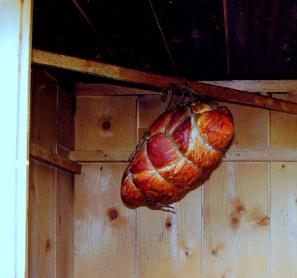

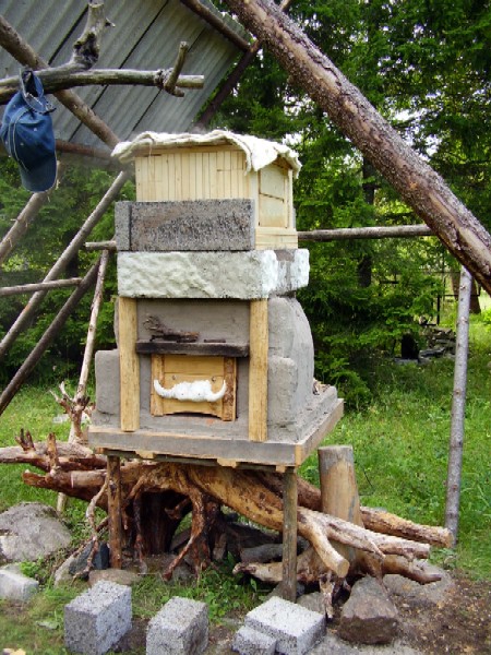

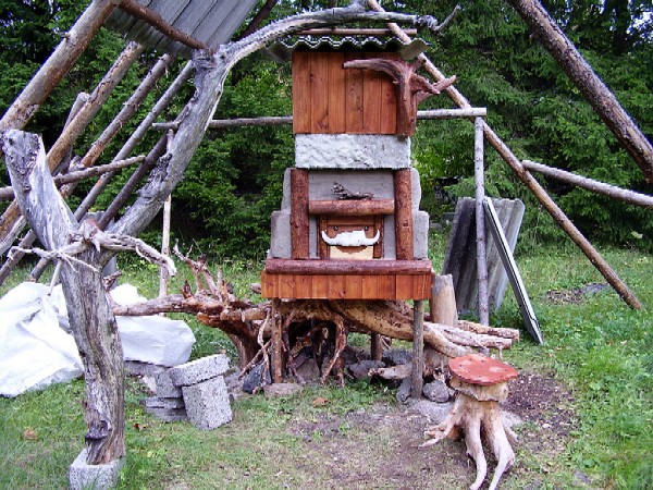

Tere!Sai siis jälle oma asjandust ka teha ja kuna pliidi teema,siis ehitasin pizza-ahjule suitsukambri otsa.Kui parajasti ei suitseta,siis seal sees on tavaline pliidiplaat,kus saab kõik tegemised ära teha.Alates keetmisest ja lõpetades praadimisega.Selline asi on võimalik ka tuppa ehitada ja siis lisandub veel nn.õhkküte.Täna katsetasin suitsukambris sinki teha.Läksin täispangale,sest kui tuleb sink välja,siis muud hõrgutised juba lihtsam valmis saada.Veel on mõelda,kuidas see katusekonstruktsioon teha ning siis ehk jõuab enne lund toorikule "liha" ka peale kasvatada!
Enne jõule teen endale ka sellise tubase variandi.Seega arvan,et minu pliidi aasta läks asja ette,sest lõpuks teostasin tegelikkuses oma mõtted ja leidsin ka oma stiili.Kännustiili!
väliköögikombain 001.jpg (120.87 KiB) Vaadatud 7647 korda
väliköögikombain 002.jpg (148.47 KiB) Vaadatud 7641 korda
väliköögikombain 004.jpg (85.54 KiB) Vaadatud 7642 korda

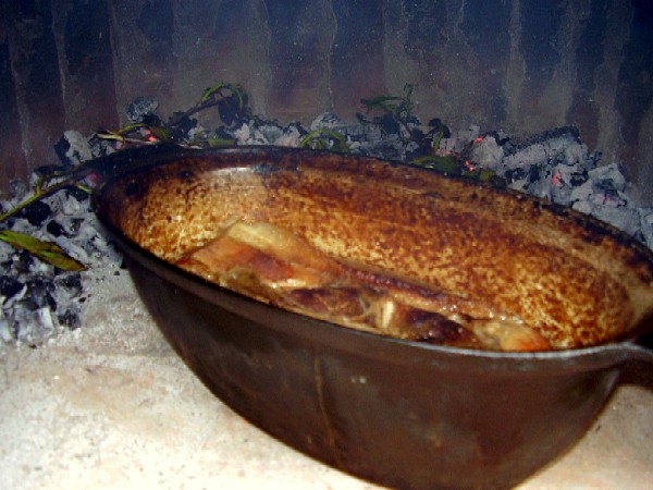

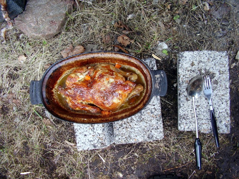

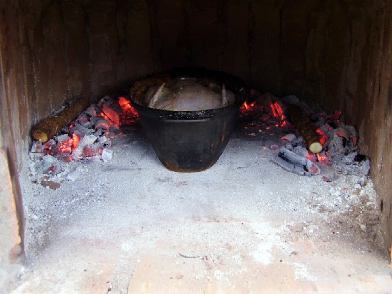

Tere!Sai siis täna kevadtöid aias tehtud ja ühtlasi ka oma kännukat katsetatud.Tegin kana eelnevalt keedetud puljongis.Ahi oli üsna kuum ning seepärast tuli muud tegemised pooleli jätta ja ainult küpsetamisele keskenduma.Aga asjaks läks!Hiljem tegin hapukoorekastme peale ja keedukartuliga igati korralik praad.Aega kulus koos ahju kuumaks kütmisega peaaegu 4 tundi.Ülemise osa lammutasin teatud põhjustel maha,kuid teen natuke midagi muud sinna.Ennem jõudsin seal kilu suitsetada ja sprotti teha.http://www.foto24.ee/album/45791/s13
kevadine kanaküpsetus 001.jpg (119.78 KiB) Vaadatud 6943 korda
kevadine kanaküpsetus 002.jpg (110.55 KiB) Vaadatud 6943 korda
kevadine kanaküpsetus 005.jpg (249.7 KiB) Vaadatud 6943 korda
