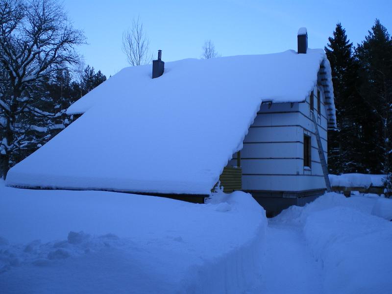

Pole just eriti kodus selle korstna asjaga, aga miskipärast me tegime Motamehega ühele korstnale meetri juurde, et tömmet juurde saada. Varem nagu asi toimis aga mingist hetkest hakkas pliita sisse ajama ja häiris niivörd, et ajas meid katusele tööle. Kuidas sai tömme nörgaks jääda ajapikku kui korstna pikkus vahepeal ei muutunud. Tömme olenes ka tuule suunast ja öhuröhust. Motamees oskab ehk paremini seletada.
Äkkist sul ümbruskonnas mingid muudatused toiminud, et tuulekeerised korstnale väljast röhu pääle pressivad ja seega sooja öhu töusust tingitud tömmet nörgendavad. (uued hooned, puid eest ära saetud).
Oma korstnal panin meetri toru pikenduseks otsa kiviosale, et öiget körgust saada. Körgust möötsin ettenähtu järgi, on see nüüd tuleohutusnöue vöi vajalik körgus tömbe jaoks söltuvuses viilu körgusest...pole välja uurinudki, sest toimib.
