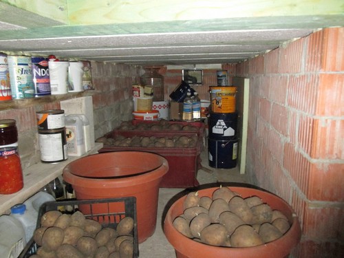

Eile põranda alt kartuleid võttes avastasin, et neile oli juba väikesed idud selga kasvanud!
Temperatuur oli 10 kraadi ja niiskus 90% Tegin sokliavad lahti. Oleks pidanud juba kaks nädalat tagasi seda tegema, kui sulaks läks. Jäin magama. Täna oli temperatuur langenud 5-6 ja niiskus 78%
Panen pildi ka heast lisaväärtusest, mis külm põrandaalune võimaldab

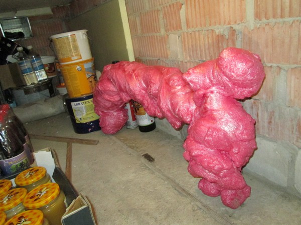

Tundub, et leidsingi sobiva sööda
Täna, kui läksin välisvee kraani keldris avama märkasin ikka päris hirmuäratavat moodustist. Pimedas paistis päris tõsine Michelini punnis mehikene olema.
Ehk homme saab selle ka pildile.

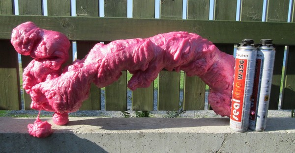

Re: vundamendi soojustus. kas nii võib?
Välklambi valguses paistab see moodustis isegi päris ilus. Seekord, siis ainult väike ehmatus.
Sama moodustis päikese kätte toimetamisel.
- vahuvamm (1).JPG (90.72 KiB) Vaadatud 2659 korda
- vahuvamm (2).JPG (77.5 KiB) Vaadatud 2659 korda
