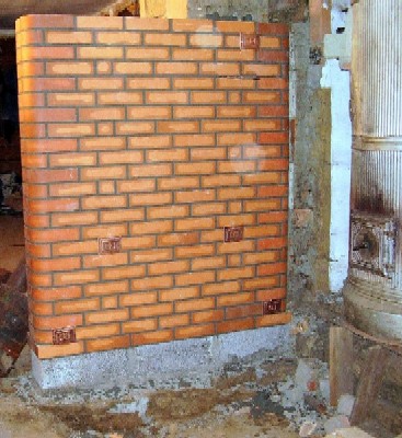

Tere!Teemaalgatajale niipalju,et võid rahulikult kasutada Uninaksi ahjusegu.Vuukimisel tuleb tabada see paras aeg,kus segu pole liiga pehme ja ka liialt tahenenud.Oleneb sisekliimast.Liialt pehme seguga määrib kive ja tahkega jääb teraliseks.Tundeasi rohkem see vuukimine.Tegin eelmine aasta veebruaris soemüüri 85-sest ja natuke pikema,kui muidu.Kütma hakkas soemüüri "kurikuulus" Kalvise pliit.Veesärgiga ja põrandaküte ka veel lisaks.Sai asja arutatud nii ja naamoodi,sest risk suur ju korstnasse jõudva temperatuuri puhul.Nüüd on pliit seal taga olnud aasta ja mõned päevad peale.Töötab,aga ka kütma peab päevas oma 5-6 tundi.Loomulikult kuivade puudega!Soemüür ise on selles suhtes "ebatraditsiooniline",et on 3-e laskuva lõõriga ja loomulikult korstna poole kitsenevatega.Ja üsna alt saab soojaks ka.Võtsin selle riski,sest lubati ka need pikad tunnid kütta ja ei ole pigitanud mitte,aga noh eks ma jälgin ka tulevatel aastatel seda ehitist. K-ahjuri toodud skeem soojamüürist lööb kindlasti mujalgi maailmas läbi!
algus tehtud 013.jpg (58.42 KiB) Vaadatud 8150 korda
algus tehtud 009.jpg (71.22 KiB) Vaadatud 8150 korda

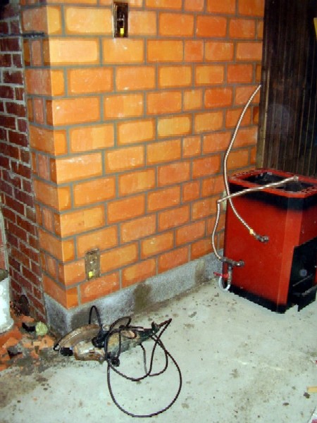

Tere!Kui soemüür on ühendatud pliidiga,siis ikka neid pragusid nii lihtsalt ei teki ja pole hullu.Tegin soemüüri,kuhu sai juurde poogitud keris.Servikivist ja ka sisemine mõõt laiem.Sinna tekkisid tõesti praokesed kerise väljalasketoru ümbrusesse,aga mitte konstruktsioonile ohtlikud.Kerise puhul tuleb esimene koldetäis rahulikuma tempoga kütta,sest siis jõuavad temperatuurid soemüüris ühtlustuda.Tähtis on siiski see,kuidas keegi kütab erinevaid koldeid.
soemüür kerisega.jpg (78.1 KiB) Vaadatud 7911 korda

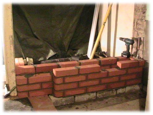

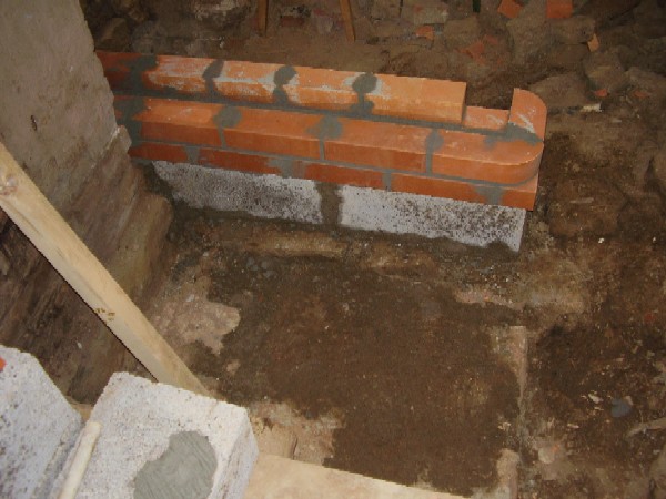

Vahepeal tõin ära materjalid, lõhkusin ära vana soemüüri. Sellel olid vertikaallõõride mõõdud, esimene lõõr 270x120, teine240, kolmas210 ja suvelõõr 220, siibrid 130x130. Pottide klambrid olid kaunikesti juba läbi roostetanud, kohati nagu paber õhukesed.
Ja ladumise alguski ka sai tehtud.
Üks ähmane pilt sellest. ;)
