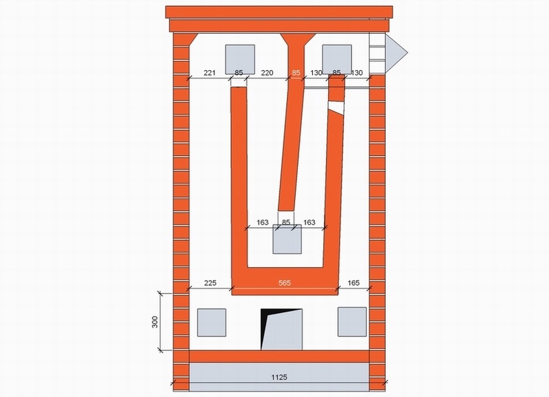

Kavatsen endale hakata ehitama uut soemüüri. Olemas mõningased kogemused kuid siiski leian, et võiks ennast lasta harida siinsetel spetsidel ja kogenenumatel.
Kui teha soemüür FTT 85mm tellisest. Seinapaksused siis tuleks 85mm.
Küsimus nr 1: Kas selline soemüür õigustaks ennast? Kui pidada silmas kõiki soemüüride plusse ja miinuseid.
Küsimus nr 2: Millist segu soovitate? Kas sobiks näiteks Vetonit tulekoldesegu, mis sisaldab savi 11%, tsementi 6% ja 83% täiteainet? Kuna plaanis teha puhasvuugina, kas vuugi pind sellega seguga võiks jääda pisut liialt robustne, suurte toonierinevustega ja nõrk? Et kui tahta perfektset vuugi pinda, siis kas ja millist segu võiks kasutada järelvuukimisel? Mis oleks hea kasutada, püsiks, kannataks kuuma, oleks piisavalt kõva, vajaliku elastsusega vajadusel ka puhastatav?
Tänud ette, kellel häid kogemusi jagada.

Küsimus 1 täpsustuseks
Plaanis enam vähem samas mõõdus vanaga, mis ehitatud pottidest (seinapaksus 5cm), värvitud, pragunenud, värv koorub. Esialgne otsus on, et lõhun maha ja ehitan tellistest uue.
Mõõdud suurusjärgus analoogsed sellega, mis A.Veski raamatus. Kohandan ainult mõõdud vastavusse tellise mõõtudega, ehk siis 4tellist vuukidega+ ots 85mm. Kui laius teha 1 terve tellis+vuuk+ots, siis 345mm. Soemüüri ristõige siis tuleks 1125x345.mm
Esimesed 2 vertikaallõõri esialgselt plaanitud 210x175. Kolmas ja suvelõõr 180x175 (kuid arvestan ka siibrite mõõtudega) Siiberi ava ei tohiks olla väiksem lõõri sisemusest.

Siibri ava tohib olla veidi väiksem. Näiteks ka veetorustikes on ventiili ava üldjuhul väiksem. Siibri avas on lihtsalt kiirem suitsugaaside liikumine ja takistus ei ole märkimisväärselt suurem kui näiteks üks 90 kraadine põõrang.
Arvamusena üks hea soemüüri lahendus, kus sooja jätkub maani, päris ühtlaselt soojeneb ja terve püsib ka heasti.

Oligi just endal ka niisugune mõte, et lõikaks otsakivid 210 mm peale Lõõri laius siis saaks 125. Tööd veidi rohkem aga teoreetiliselt paremini soojeneb ja ka ruumi cm kokkuhoidu. Veski raamatus muide kirjas, et kitsam siiber ei ole tõmbele hea.
Re: soemüür
Kui ruumi ka vaja kokku hoida ja soovid ilma siibriteta soemüüri pinda siis :
1120x250 soemüür, lõõride laius 250-(85+85)=80 , skeem minu eelnenud postitusel. Tean, et töötab hästi, kuna olen niiviisi teinud. Tuli veel meeldegi, et otsakivid said 120 ja vuuk sai seega kivide keskele, laiust seega ca 1200 aga saab ju vähem ka.

Vaatan seda pilti ja aru ei saa mida head see annab kui need lõõripostid sisse mitte laduda.Fakt on see,et nii nagu pildil maalitud keereldes gaasid sees küll ei liigu.Pigem ikka kogunevad ülesse ja siis hakkavad otsima kohta kus kergem takistus ja sealt nad sirgelt alla tulevad.Soemüüri mass on väiksem ja pottsepal vähem tööd ja korstnikul rohkem n...i.Kaminahi äkki seletad asja tuuma(kui seda üldseon)lahti,et miks see parem on???Pole midagi teha kui nii loll olen,aga siiski tahaks targemaks saada.

nõginina kirjutas:Vaatan seda pilti ja aru ei saa mida head see annab kui need lõõripostid sisse mitte laduda.Fakt on see,et nii nagu pildil maalitud keereldes gaasid sees küll ei liigu.Pigem ikka kogunevad ülesse ja siis hakkavad otsima kohta kus kergem takistus ja sealt nad sirgelt alla tulevad.Soemüüri mass on väiksem ja pottsepal vähem tööd ja korstnikul rohkem n...i.Kaminahi äkki seletad asja tuuma(kui seda üldseon)lahti,et miks see parem on???Pole midagi teha kui nii loll olen,aga siiski tahaks targemaks saada.
Ma olen siia pannud ikka kohe mitmeid linke, kus sellel teemal räägitakse
http://heatkit.com/research/2009/lopez-rocket.htm
aga kui sa http://www.stove.ru ja http://www.stove.ru/index.php?lng=0&rs=16 seletusi uurid, siis saame jälle siin kokku.

Re: soemüür
Lisan soemüüri lõike, kus on näidatud põhitõed: üleminekud võrdsed ja lõõrid kitsenevad.
soemmüüri 1125x345 lõige.jpg (84.87 KiB) Vaadatud 9533 korda
