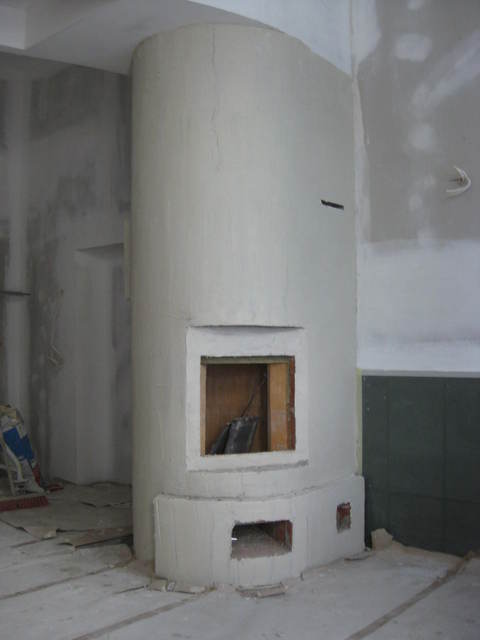

Me Heintsiga saame ainult tublid sellid olla. Tubli töötegija ikka meister ise. Tema "käseb, poob ja laseb" - nii need küttekolded sünnivad. :good:
Ahi on kaetud graniidiga.

ahi

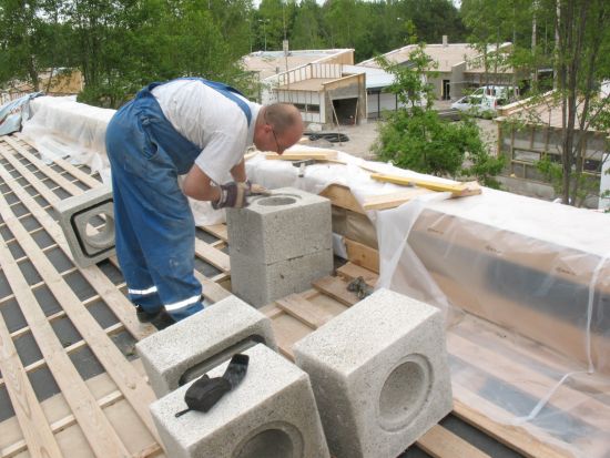

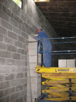

Mõned 6500mm korstnad sai ka tehtud
Heino Soon. Kuressaare

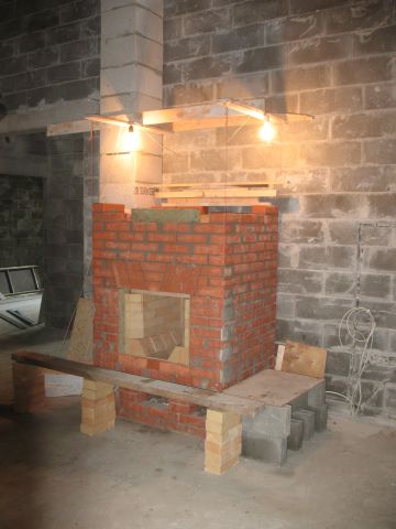

Selle ahju ladusid need mehed juba ""oma pea järgi", ilma, et kedagi oleks pidanud ühtainsatki kivi üle rihtima.

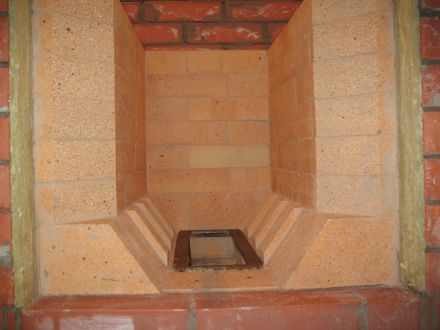

Kuna mu arvuti on endiselt minu jaoks väga arusaamatu, siis ei saa pilte rivisse sättida. Ühe pildi aga siiski sain välja koogitud.
Hästi soojad "nurgad".
Juhani lemmik.jpg (22.72 KiB) Vaadatud 4332 korda

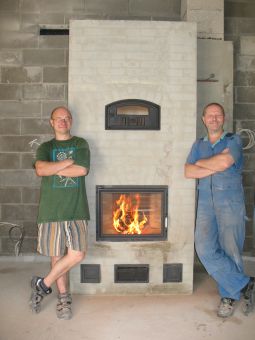

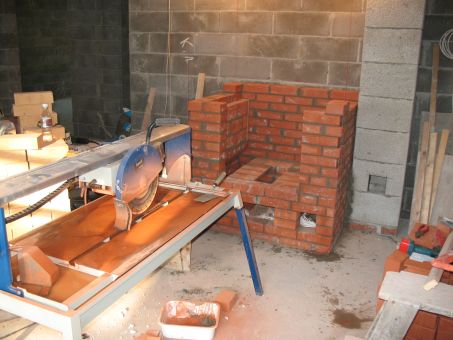

See ahi saab tehtud juba oma saega .
